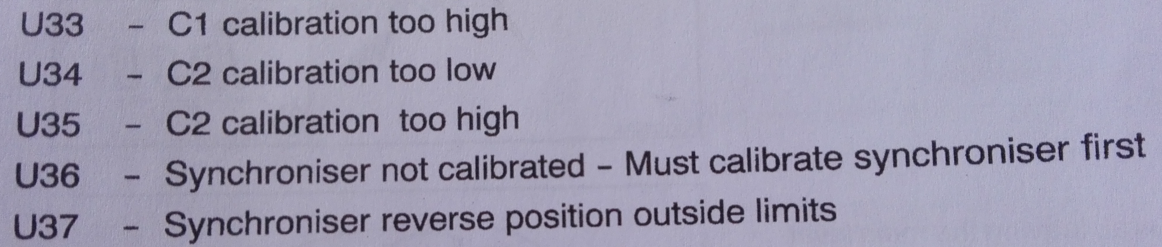

    New holland ts 100 16x16 rewers przy kierownicy 4 biegi pod obciążeniem Wyskakuje błąd u 36 podczas kalibracji skrzyni podobno oznacza on konieczność najpierw skalibrowania synchronizatora tylko jak to zrobić
    New holland ts 100 błąd u 36 - New holland ts Kalibracja skrzyni błąd u36

    Jeśli dobrze pamiętam trzeba wywołac kalibracjie sprzegieł i najpierw jednoczesnie wcisnąc oba guziki zółw zając

    Dokładnie tak jak napisał Pan Walker udało się rozwiązać problem. Dziękuję wszystkim za pomoc
