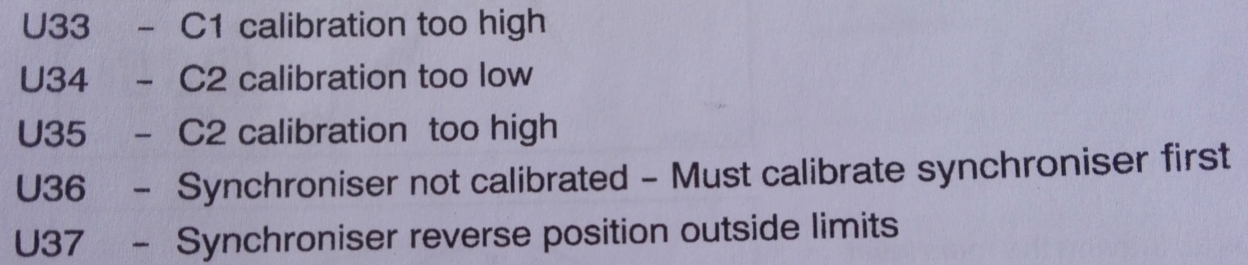

    Proszę wykonać pełną kalibrację, z całym szacunkiem dla fachowców,którzy wypowiadają się wcześniej , ale traktor tego żąda- błąd U 36 o tym mówi.Ten błąd to NIE jest
    "za krótki czas wypelnienia(realizacji) sprzegła"
    Błąd U36 odnosi się do kalibracji synchronizatorów które trzeba skalibrować przed kalibracją sprzęgieł...
    Inna sprawą jest kwestia czy kalibracje pomogą w tym przypadku ?

    Koledzy zwróciłem uwagę że błąd U36 w momencie kalibracji sprzęgieł serwisówce dla TS115 oznacza konieczność wcześniejszej kalibracji synchronizatora...
    Kolego Wal-ker jesteś w błędzie ,sprawdź to co napisałeś.Ja to wiem z praktyki,zajmuję się tym kilkanaście lat.

    Po pierwsze pierwszy raz słysze ze nh zmienił znaczenie kodu dla jednego modelu (modelowo wszystkie kody u36 to błąd czasu kalibracji),
    po drugie w tabelach dla skrzyni z potencjometrem bład u36 juz jest wykreślony ale mamy błędy u37 u38 świadczące o złej wartości odczytu dla potencjometra synch.
    Po trzecie możliwe ze sterownik błędnie interpretuje usterkę ( dość często tak sie dzieje)
    Po czwarte nie wiemy co było kombinowane w sprzęcie przed zakupem a już różne cuda widziałem.
    Rozsądnie to jednak będzie oddać sprzęt w ręce kogoś kto sprawdzi wszystko od początku bo przyczyn takiej usterki mozna szukać naprawde w dosć niespotykanych elementach - producent nie ujawnia jak fizycznie jest wykonywana procedura kalibracji i jakie parametry sa brane pod uwagę. Moim zdaniem kalibracja sie sypie w wyniku zaburzenia procedury w sterowniku a nie z winny uszkodzenia skrzyni biegów

    Jeżeli podaje błąd U36 to jest tam potencjometr.Sprawdzone w Praktyce.

    Autorka przeprowadziła kalibrację i podziękowała za wskazówki.Kalibracja dała pozytywny efekt.
