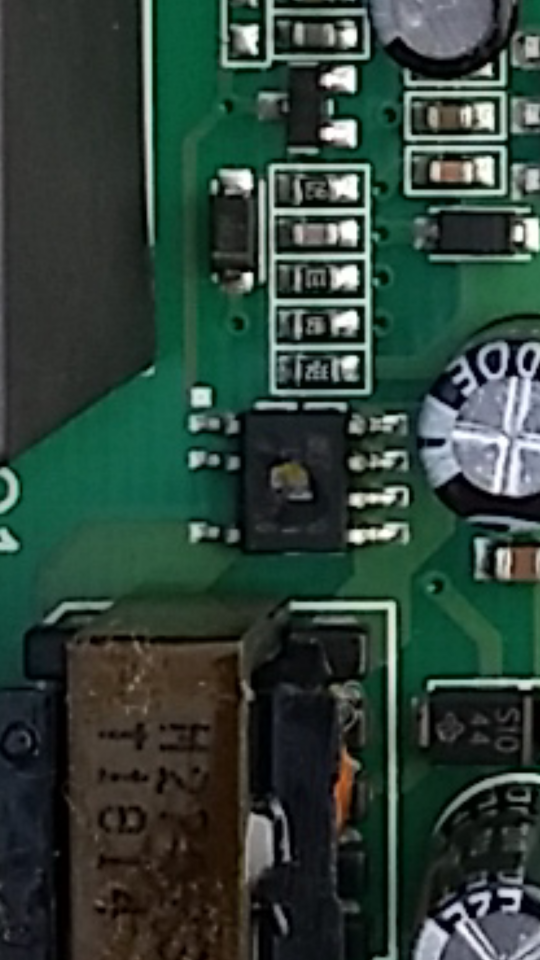

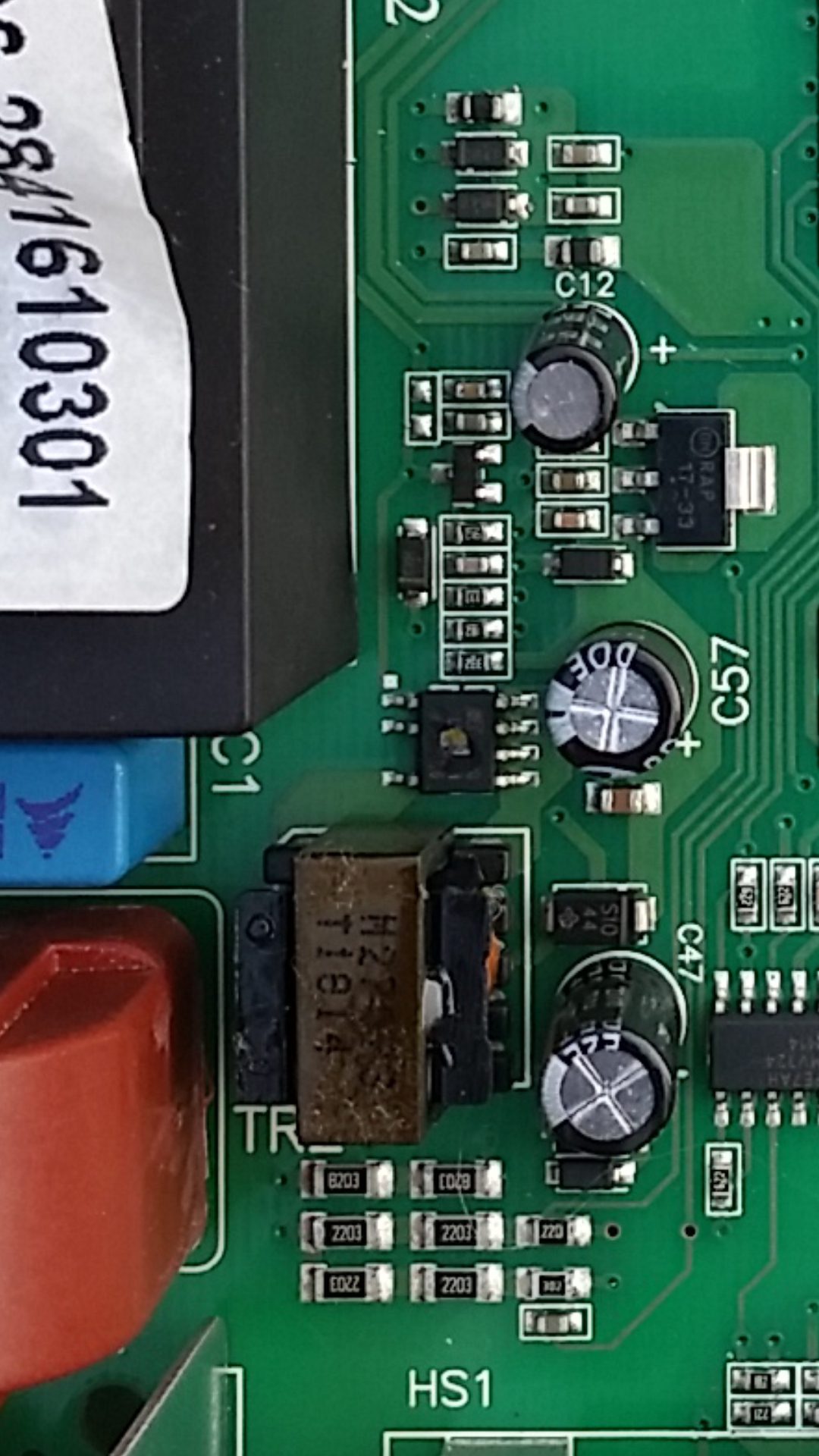

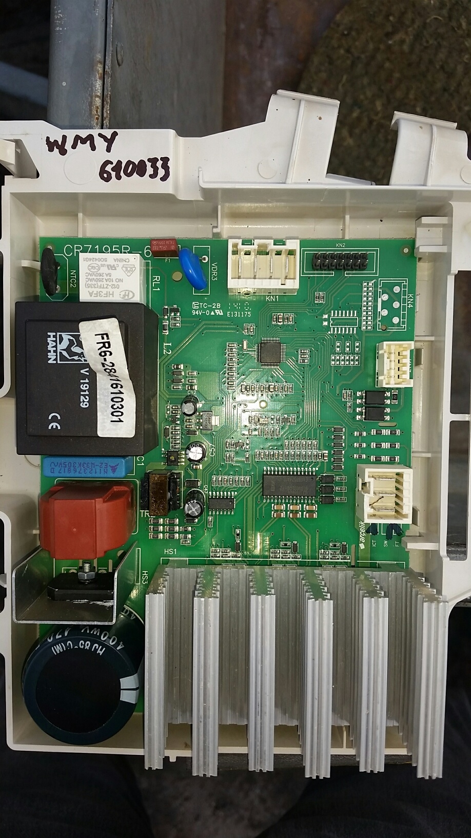

    Posiadam pralkę Beko WMY 61033. Mam problem z ustaleniem oznaczenia układu scalonego na płycie inwertera od sterowania silnika.
    Wiem, że takie falowniki posiadają też inne modele. Może ktoś pozna go po fotce.
    Odpalił mi scalak 7 nóżkowy - z jednej str. 4 nóżki a po przeciwnej 3 nóżki.
    Jeżeli ktoś posiada taki modulik i może podejrzeć co to za ustrojstwo to był bym wdzięczny.
    Scalak znajduje się pomiędzy transformatorem zasilającym a tym małym od przetworniczki TR2 i kondensatorem elektrolitycznym C57

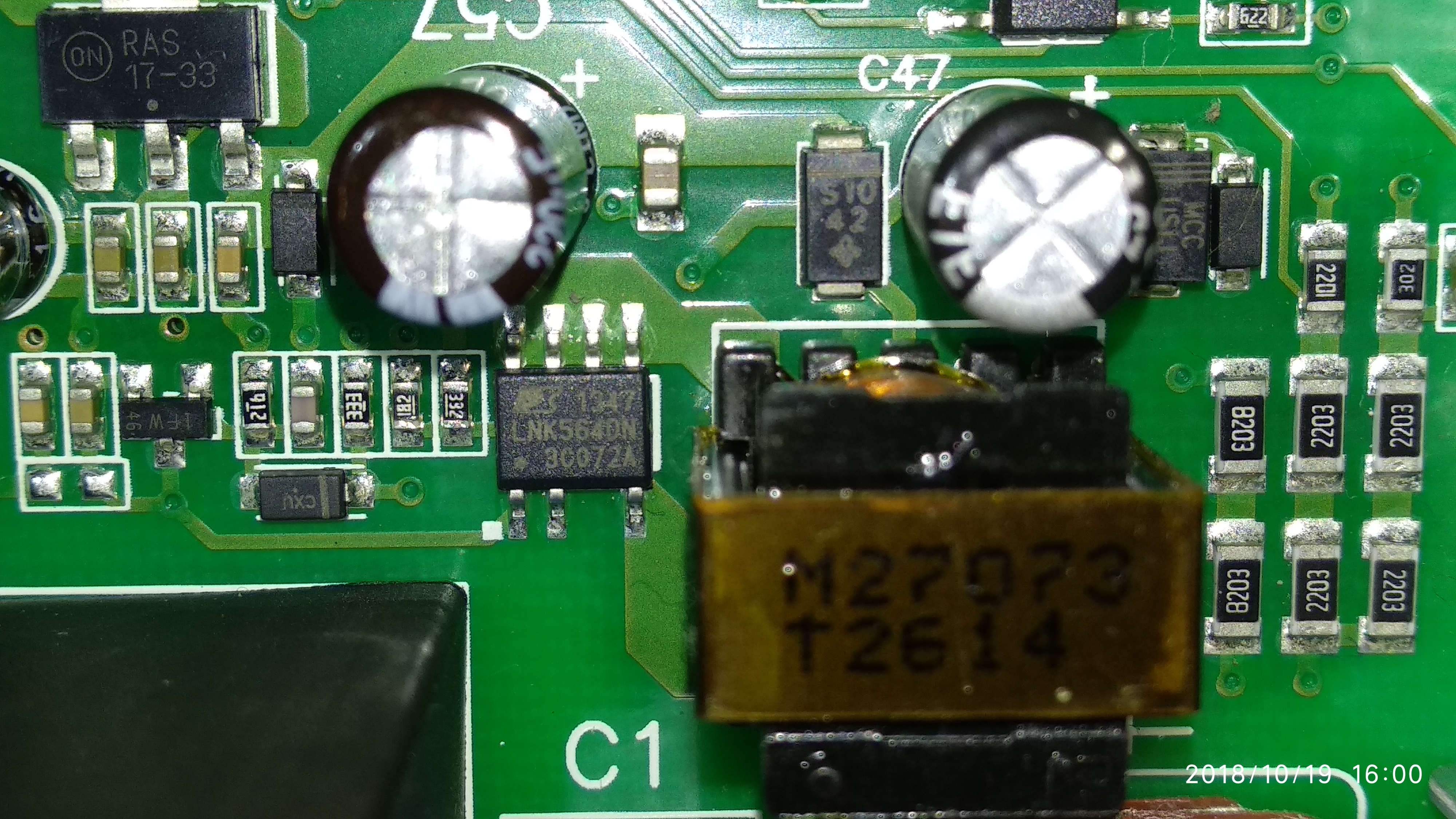

    Ocena: 145
    Nie kojarzę, co tam dokładnie siedzi, ale rozkładem pinów pasuje seria LNK274-280, jak i LNK304D (SO-8C).
  • #4 17506054
    pawlikeragd
    Poziom 6  
    Posty: 6
    Ocena: 4
    Wielkie dzięki Marcinie pełen szacun.
