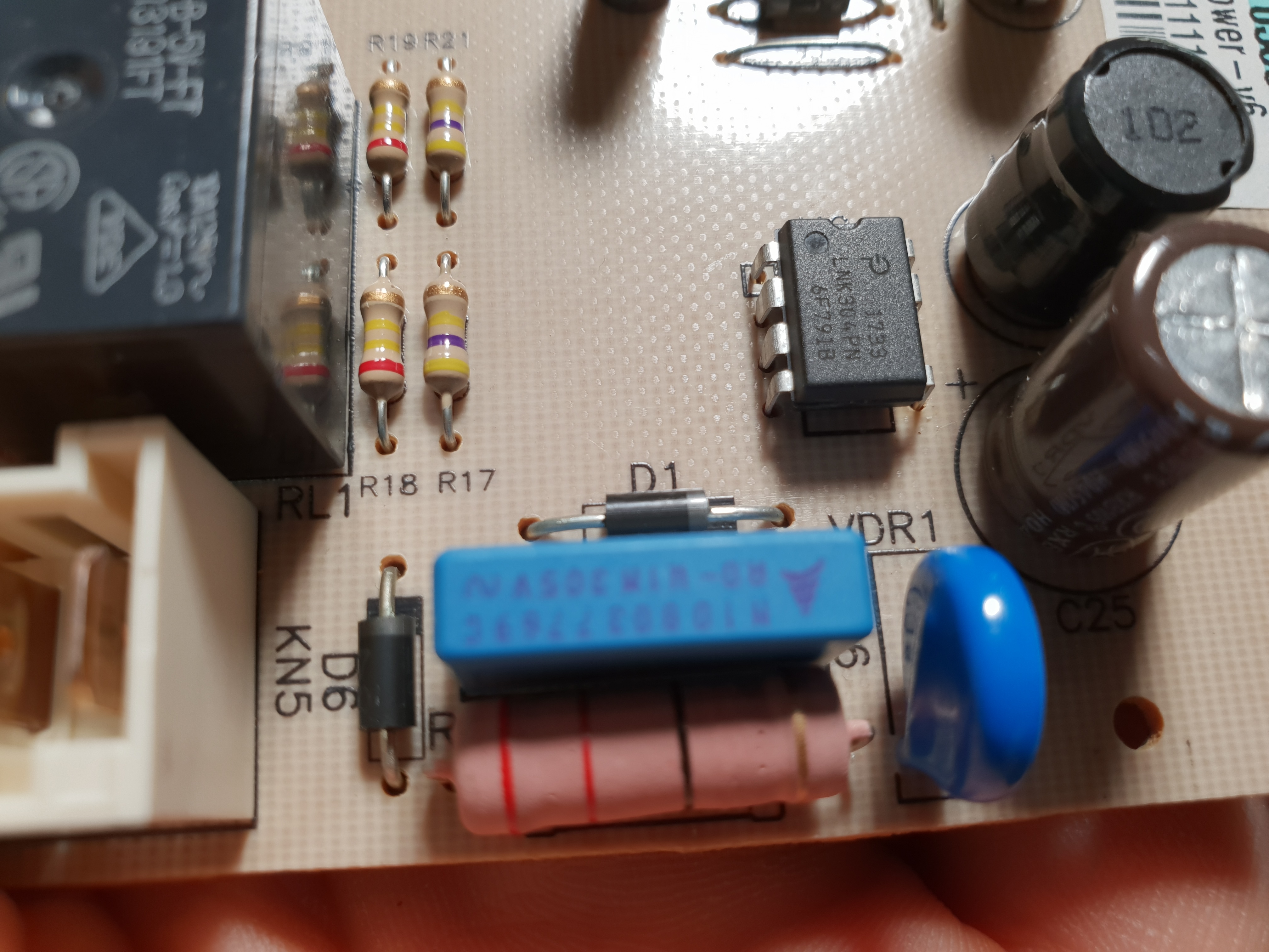

    Próbuję zidentyfikować układ na płytce (zaznaczony na czerwono) modułu sterowania, czy może ktoś z was wie co to za układ lub może zrobić zdjęcie?
    Beko DIN1530N - Identyfikacja układu na płytce modułu sterowania
    Kolejne pytanie, czy warto to naprawiać bo padł też rezystor? Moze lepiej kupic nowy moduł - koszt ok 230zł, albo zmywarkę?
    Dzięki z góry za odpowiedź.

    Dziękuję za pomoc.
    Faktycznie, jest wiele dostępnych takich zestawów naprawczych, które zawierają oba elementy. Dam znać czy uda się naprawić.

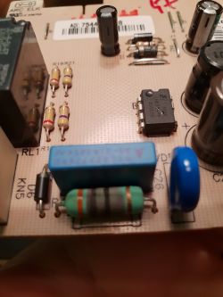

    Mam ten sam problem... Czy naprawa się udała i czy jeszcze jakieś elementy były uszkodzone?

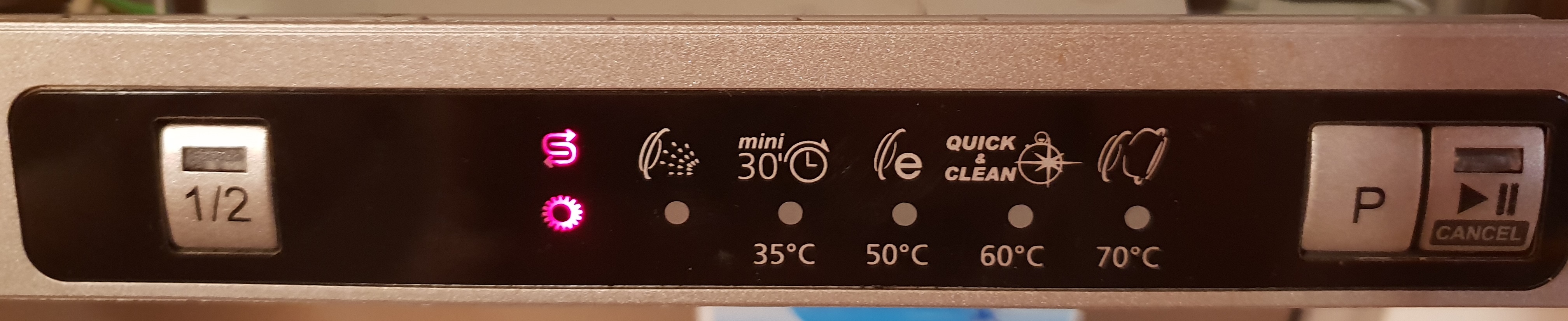

    Przelutowałem opornik i regulator napięcia
    Ale niestety nie działa.
    Już się włącza, ale nie da się wybrać żadnego programy.
    Dodam jeszcze że z głośniczka/bzyczka słychać delikatne buczenie, którego przed awarią nie było...
    Bardzo proszę pomóżcie :-)
    Selam direnc 33Ω, IC LNK364 atmega8 program.
    D14001..BIN (8.5 kB)Musisz być zalogowany, aby pobrać ten załącznik. Beko DIN1530N - Identyfikacja układu na płytce modułu sterowania20181029_1..524.jpg (8.86 MB)Musisz być zalogowany, aby pobrać ten załącznik.

    W tym module jest LNK364 i rezystor 33Ω.

    Niestety wymiana LNK364, rezystora i kondensatora nie pomogły w moim przypadku - skończyło się zakupem nowego modułu.
