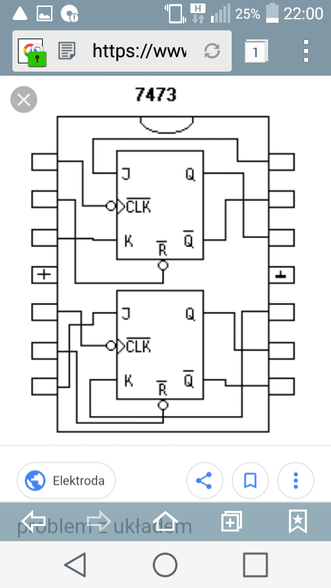

Czy istnieje przerzutnik JK wyzwalany poziomem? Szukam schematu

    jarek_lnx
    Posty: 22557
    Pomógł: 4165
    Ocena: 6036
    Przecież JK (pojedynczy nie M-S) reaguje na poziom, kiedy ustawisz H na zegarze to wyjścia będą zmieniać się zależnie od wejść, w szczególności dla J=H K=H układ będzie oscylował.

    _jta_
    Specjalista elektronik
    Posty: 48845
    Pomógł: 3198
    Ocena: 4190
    O ile się orientuję, przerzutnik JK zawiera dwa przerzutniki wyzwalane poziomem, wyjścia pierwszego są połączone z wejściami drugiego, pierwszy jest wyzwalany wysokim (i dlatego wymaga się, by wejścia J i K nie zmieniały stanu, kiedy na wejściu zegarowym jest stan wysoki), drugi niskim. Ale tak robili układy z serii standard i H, LS już nie.

    jarek_lnx
    Posty: 22557
    Pomógł: 4165
    Ocena: 6036
    RitterX napisał:
    W zależności z jakich bramek będzie zbudowany NAND, NOR będzie różnił się logicznymi stanami aktywacji. Tym nie mniej to zawsze będzie początek danego stanu aktywującego czyli w sumie i tak będzie wyzwalany zboczem.
    Kiedyś dawno jak się tego uczyłem zapamiętałem że przerzutnik wyzwalany zboczem to taki który może zmienić stan tylko w czasie zmiany stanu na wejściu zegarowym, 7475 określany jest jako "HIGH LEVEL TRIGGERED D LATCH" mimo ze według twojej definicji też jest wyzwalany zboczem.

    _jta_
    Posty: 48845
    Pomógł: 3198
    Ocena: 4190
    W przypadku przerzutnika D określenie, czy wyzwalany zboczem, czy poziomem, jest dość oczywiste: wyzwalany poziomem ma stan wyjść odpowiedni do stanu wejścia, kiedy sygnał zegarowy jest w stanie aktywnym; wyzwalany zboczem ma stan wyjść odpowiedni do stanu wejścia sprzed aktywnej zmiany sygnału zegarowego. 7475 jest wyzwalany poziomem, aktywnym stanem sygnału zegarowego jest H; 7474 jest wyzwalany zboczem, aktywna zmiana jest L->H; po podaniu sygnału zegarowego zawierającego zmianę L->H oba przepiszą stan wejścia do wyjść, ale jeśli stan wejścia się potem zmieni, to 7475 przepisze tę zmianę, a 7474 nie - będzie czekał na następne zbocze L->H.
    Mam wrażenie, że przerzutnik JK wyzwalany zboczem powinien zadziałać tak, że na zboczu H->L zapamiętuje aktualny stan wejść, a na zboczu L->H ustawia stan wyjść odpowiedni dla zapamiętanego stanu wejść. Natomiast wyzwalany poziomem powinien działać podobnie do przerzutnika D wyzwalanego zboczem - z taką tylko różnicą, że na zboczu L->H jest poziom, na którym wejścia stają się nieaktywne i aktualny stan wejść zostaje zapamiętany; oraz poziom, na którym zapamiętany stan wejść zmienia stany wyjść - co oznacza, że jeśli poziom na wejściu zegarowym będzie narastał powoli, to od zapamiętanie stanu wejść do ustawienia stanu wyjść upłynie jakiś znaczący czas - dla przerzutnika D wyzwalanego zboczem nie powinno tak być, dla niego jak stan wejścia danych przestaje być istotny, to w krótkim czasie (np. paru dziesiątek nanosekund) odpowiedni stan jest na wyjściu.
