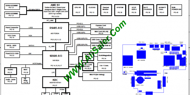

    Witam!
    Po naciśnięciu przycisku zasilania zapala się dioda zasilania, zapalają sie na chwile diody klawiatury, na chwile kręci wentylator, cd warczy, dysk sie kreci, lecz ekran czarny, radiator cpu i gpu goracy!
    Grafika padla?

    Poczytaj co napisano do tej pory
    Phrase: Dell Vostro 1000 Search forums Search found 44 matches (0,17 s)
    Potem standartowo:
    -pomiary > na przełaczniku, charger, układzie 3/5V, ....
    Zasilacz Oczywiście Sprawny?!

    Jest tam zawodna karta Radeon Xpress 1150 .
    Po VGA też masz ciemność?
    Pod "ciemnością " na matrycy coś widać jak uzyjesz z boku latarki?
    Sygnały na matrycę /VGa ida z chipseta!

    Dmuchnij Hotem na chipset... efekt
    Potem podmień cpu... efekt.
  • #8 17514211
    adeq4
    Poziom 30  
    Posty: 1205
    Pomógł: 149
    Ocena: 128
    Dokładnie... podgrzej rdeń mostu, który znajduje się pod radiatorem obok procesora. Nie podałeś prądu pobieranego przez płytę.
