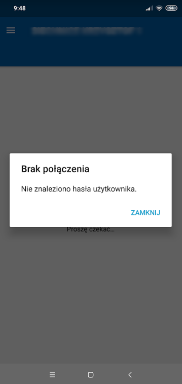

    -druga sprawa to aplikacja VERSA Control. Dzialala do pewnego czasu, ale akutalnie jak chce cos zrobic z poziomu aplikacji wywala za kazdym razem taki blad:
    VERSA 15 i ETHM: Błąd połączenia przez DLOADX i awaria VERSA Control
    Dodam ze polaczenie z serwerem z aplikacji VERSA dziala, bo dostaje powiadomienia o wlaczeniu, wylaczeniu alaramu itd.
    Jesli chodzi o ten drugi problem to wydaje mi sie ze musze wyedytowac uzytkownika i nadac mu wyzsze uprawnienia.

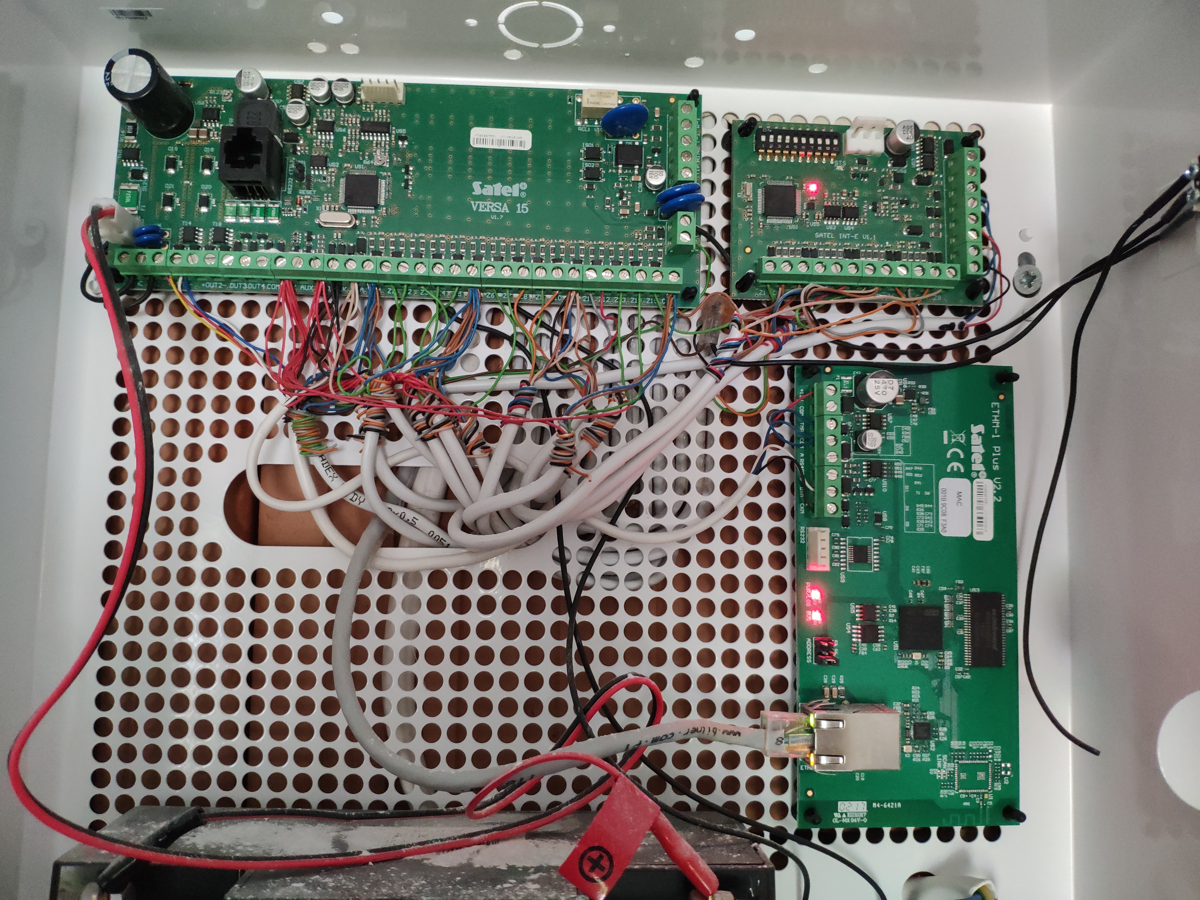

  • #3 17514694
    Kynio7_90
    Posty: 17
    Ocena: 6
    Chodzilo mi o konfiguracje DLOADX, skrzynke montowal instalator i widze ze nie ma nic podlaczeniego do portu RS232.'
    Tak to wyglada.
  • #4 17514717
    dariusz.bembenek
    Specjalista - Alarmy Stacjonarne
    Posty: 2141
    Pomógł: 455
    Ocena: 615
    W takim razie łączność zdalna przez DloadX nie wchodzi w grę.
    Musi być dodatkowo:
    http://www.satel.pl/pl/produktid/629

    Teraz drugi z aplikacja VERSA. Wyskakuje " nie znaleziono hasla uzytkownika". Tak jak mowie tutaj kominukaty i powiadomienie dzialaja, ale nie moge uzbroic alarmu ze wzgledu na ten error.
    Kiedys dzialalo. Jakies pomysly?

    Tak, trzeba się przyjrzeć jak wygląda konfiguracja użytkowników, hasła, uprawnienia. Czyli należy przejrzeć konfigurację.
  • #7 17514832
    Kynio7_90
    Posty: 17
    Ocena: 6
    Zresetowalem haslo dla uzytkownika, dalem najwyzsze uprawnienia i poszlo. Dzieki za pomoc!
