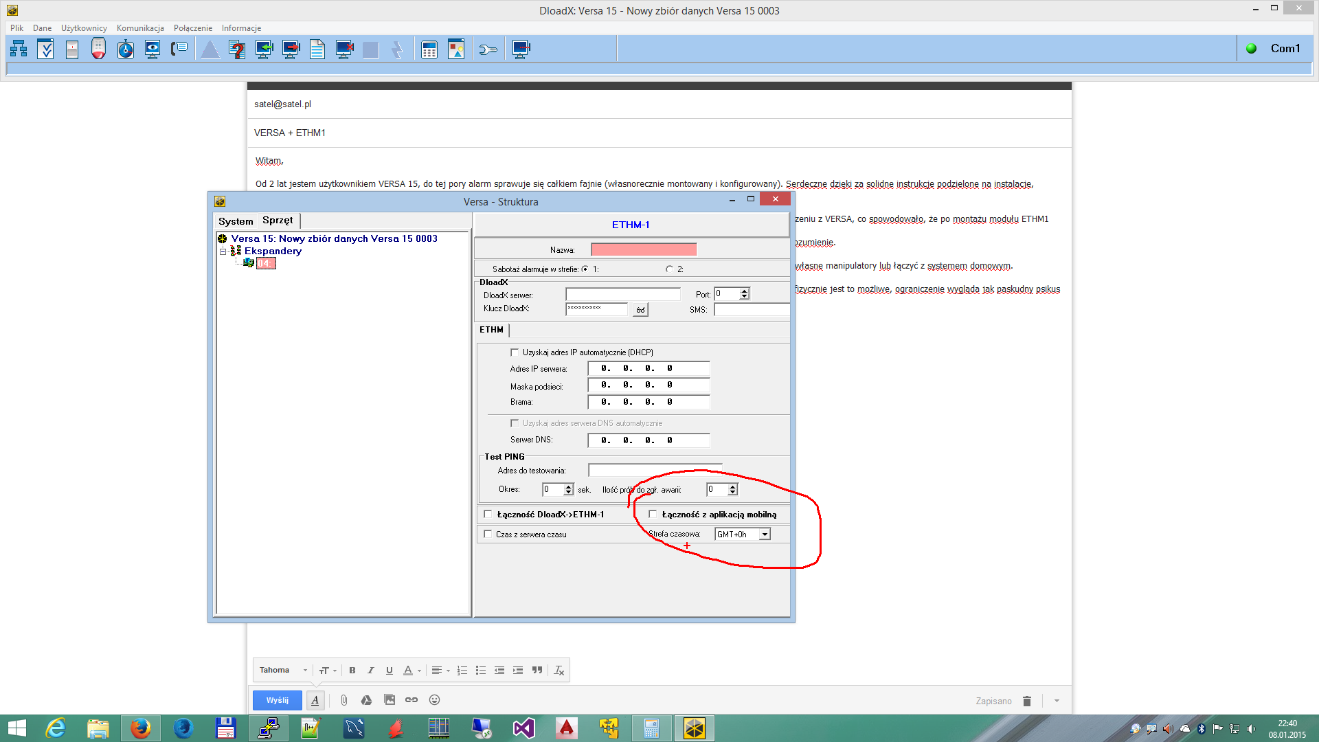

    Wysłałem do SATEL poniższego maila, ale może ktoś z forumowiczów coś wie na ten temat. Ze swojej strony, jak otrzymam odpowiedź to opublikuje w tym wątku.
    Od 2 lat jestem użytkownikiem VERSA 15, do tej pory alarm sprawuje się całkiem fajnie (własnorecznie montowany i konfigurowany). Serdeczne dzięki dla SATEL za solidne instrukcje podzielone na instalacje, programowanie i użytkowanie.
    Idąc z duchem czasów postawnowiłem dokupić moduł ETHM1. Przyznaje, że nie doczytałem do końca dostępnych funkcji ETHM1 w połączeniu z VERSA, co spowodowało, że po montażu modułu ETHM1 przeżyłem mały szok!
    Oczekiwania były większe niż to co otrzymałem. Możliwość zdalnej konfiguracji i powiadamiania stacji moniturującej to jest jakieś nieporozumienie.
    Najbardziej boli, że nie ma możlwości połączenia aplikacją mobilną i/lub chociaż otwarcie protokołu dostępu do centrali np, aby rozwijać własne manipulatory lub łączyć z systemem domowym.
    Czy widzicie Państwo jakieś światełko, że w najbliższym czasie oprogramowanie VERSA + ETHM1 się rozwinie w tym kierunku? Przecież fizycznie jest to możliwe, ograniczenie wygląda jak paskudny psikus marketingu, aby przechodzić na INTEGRĘ, ale w większości to jest niepotrzebny kombajn. Chodzi przecież tylko o zdalny manipulator.
    Kolejne powiązane pytanie:
    Instalujac czysty program DLOADX v1.13 i na sucho konfigurując VERSA 15 + ETHM1 pojawia się opcja "Opcja z aplikacją mobilną" (patrz screenshot VERSA/ETHM1 - Zdalny dostęp do centrali VERSA poprzez ETHM1 ).
    Jednak kiedy edytuje dane mojej centrali tej opcji nie ma.
    Co to za funkcja?
    Czy to może jakieś plany rozwojowe na temat problemu, który wyżej opisałem?
    Dlaczego funkcja nie jest dostępna w mojej konfiguracji?

    Instalujac czysty program DLOADX v1.13 i na sucho konfigurując VERSA 15 + ETHM1 pojawia się opcja "Opcja z aplikacją mobilną". Jednak kiedy edytuje dane mojej centrali tej opcji nie ma.
    Co to za funkcja?
    Satel często ma w zwyczaju wyprzedzać w programie DloadX, natomiast rzadko informuje o swoich planach w takich sprawach. Opcja jeszcze nie działa.
    Tak jak zasugerowałeś, prawdopodobnie jest to zapowiedź tego, że w przyszłości być może powstanie aplikacja mobilna dla Versy. Trzeba być cierpliwym.
