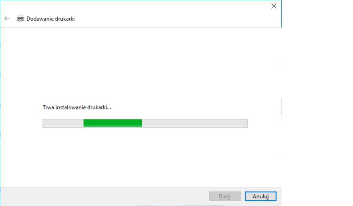

    Proszę o pomoc, bo po przerobieniu kilkunastu poradników z internetu nadal nie umiem skutecznie zainstalować sterownika drukarki HP LaserJet 1200 na Windows 10. Sterowniki są na stronie HP, ale jakakolwiek ich konfiguracja nie działa. Komputer wykrywa drukarkę po zainstalowaniu Dot4x64, ale pisze, że brakuje sterowników. Próby wejścia do menedżera urządzeń i wskazania ręcznego sterowników też nic nie dają. Próby instalowania jako drukarka stacjonarna czy urządzenie usb plug and play kończą się też tym samym - widzi drukarkę, ale nie brakuje sterowników.

    W tu: https://kz1.pl/10883/hp-laserjet-1200-nie-widzi-drukarki-pod-windows-10 opisywanej kolejności wykonywał Pan instalację komponentów?
    Jeśli tak nie było od początku, to może trzeba się przyjrzeć czy jakieś "resztki" nie zostały (i je wyczyścić), a dopiero potem ponowić procedurę.

    Robię tak jak w tym opisie, tylko, że instalacja sterownika nigdy się nie kończy. Czyli mam tak od godziny:
    HP LaserJet 1200 - Instalacja sterownika na Windows 10 HP LaserJet 1200 - Instalacja sterownika na Windows 10
    Po usunięciu wszystkich sterowników i instalacji najprostszego przez USB wykrywa drukarkę po podłączeniu, wykazuje w urządzeniach Bluetooth i podobnych, ale nadal programy nie widzą drukarki, a przy dodawaniu nie mam opcji, że przez USB (DOT4), bo sterownik dot4 też jest usunięty. Ale już drukarka jest ze sterownikiem (chyba).
    I nie wiem, jeszcze raz instalować dot4?
    No i nie ważne, czy najpierw instaluję dot4, a potem sterownik, czy najpierw sterownik i potem dot4 za każdym razem jest ten sam efekt - drukarkę widzi, ale "nie znalazł sterownika".

    Strzelam, bo nie sprawdzałem w manualu, jak to jest w rzeczywistości:
    Wyczyszczenie wszystkiego i odłączenie drukarki. Instalacja sterowników i jej podłączenie (na monit np.). - W niektórych HP, co prawda dawno temu jeśli chodzi o OS-y, kolejność miała znaczenie (czy najpierw sprzęt, a potem sterownik, czy odwrotnie).

    Chyba faktycznie ważna była kolejność.
    Odłączenie drukarki.
    (1) instalacja sterownika DOT4 ze strony HP
    (2) instalacja upd-pcl6-x64-6.6.5....
    (3) przy instalacji upd-pcl6-x64-6.6.5.... wybranie, instalacji tradycyjnej (pierwsza opcja od góry) oraz na następnej stronie, że instalacja ręczna (ostatnia opcja z menu) i wskazanie, że port DOT4..., i potem wybranie HP Universal Print Driver 6.6.5 ... itd. Na końcu wybranie drukowania strony testowej
    (4) podłączenie drukarki i voila.... w końcu działa :D
