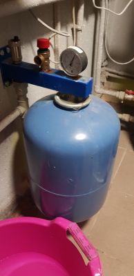

    Witam wszystkich serdecznie
    Mam taki problem (a właściwie dwa problemy). Po pierwsze w naczyniu z załączonego zdjęcia zaczęło się zwiększać ciśnienie na manometrze aż do końca skali i otwiera się zawór bezpieczeństwa. Problem ten zaczął się około 2 miesięcy temu, najpierw musiałem upuszczać ciśnienie raz na 2-3 dni a w chwili obecnej około 2 razy dziennie. Ponadto zauważyłem, że w tym momencie piec się włącza (pompa) a czasami podgrzewa woda w zbiorniku na ciepłą wodę.
    Drugi problem dotyczy zaś ogrzewania. Zdarza się tak, że mimo iż ogrzewanie jest wyłączone, kaloryfery są ciepłe a czasem nawet bardziej niż ciepłe.
    Być może te problemy są w jakiś sposób powiązane ze sobą... I tu proszę Kolegów o pomoc
    Zdjęcia pieca i naczynia poniżej

    Brak powietrza w naczyniu przeponowym, jakie jest ciśnienie w sieci (po odpuszczeniu wody)?
    Zakręć dopływ zimnej wody, odkręć kran, żeby nie było ciśnienia wody i nadmuchaj naczynie do 3,5-4 bar, mniej więcej ciśnienie sieci. Wentyl jest od dołu .
    Po grzaniu zbiornika kocioł przełącza się na grzejniki, żeby się wychłodził, jeśli to trwa dłużej a kocioł pracuje to zawór trójdrogowy źle działa.

    Regulacja naczynia na CWU:
    Zakręć główny zawór wody do domu
    Odkręć kran z ciepłą wodą i pozostaw otwarty
    Napompuj powietrza do naczynia do ok. 3,3bar
    Poczekaj aż woda z kranu przestanie płynąć
    Uzupełni ponownie powietrze do 3,3bar
    Jeśli w naczyniu jest 3,3bar, a woda z kranu już nie leci to będzie OK.
    Zamykasz kran, odkręcasz zawór.
    Przy pompowaniu powietrza woda z kranu może znowu zacząć płynąć.

    Bardzo dziękuję za odpowiedzi. Chciałem tylko sprecyzować czy mam spuścić całkowicie wodę ciepłą także ze zbiornika (nie pamiętam dokładnie ale ma jakieś 250-300l pojemności) czy mam go odciąć zaworem?

    Mam jeszcze pytanie odnośnie grzejników. Podczas podgrzewania wody użytkowej, podgrzewają się także grzejniki. Czy to jest naturalny objaw gdy nie ma ciśnienia w naczyniu przeponowym czy też jest to usterka?

    Nie ma to związku z naczyniem. Najprędzej usterka zaworu 3d

    Czasem zawór się zawiesza i kręci się cały czas przełączając ciągle pomiędzy CO, a CWU
