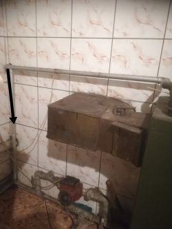

    Witam, mam taki problem nie grzeją mi grzejniki w mieszkaniu pomimo odpowietrzenia. Zawór jest przelaczony na grzejniki jak na zdj. Temp na piecu szybko rośnie a rura która prowadzi do grzejników jest tylko nagrzana do połowy jak na zdj. Proszę o porady. Nie grzeją grzejniki pomimo odpowietrzenia w mieszkaniu Nie grzeją grzejniki pomimo odpowietrzenia w mieszkaniu
    Da się jakoś odpowietrzyc jeszcze jakoś pompke? Wcześniej miałem tak że rury mega gorące a grzejniki poszły po jakimś czasie, dziś nic nie grzeje

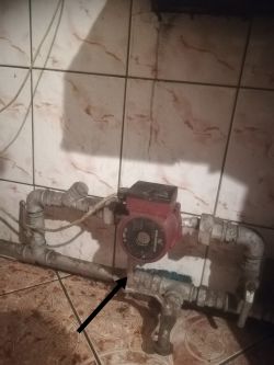

    Kolego nie wiem skąd miałeś tego fachowca od instalacji. Wygląda to strasznie.
    Najpierw musisz odpowietrzyc pompkę.
    Z boku masz dużą śrubę na śrubokręt. Odkręć i pozbądź się powietrza

    Katastrofa. Odkręć śrubę na pompce, może jeden raz nie wystarczyć. Trochę wody poleci, a najpierw powietrze.

    Już tak zastałem, też się zastanawiam czemu tak zrobione :( i teraz ogólnie poszło jak tak zrobiłem ale często jest też tak że tylko grzeje jedna rura do grzejnika a druga nie lub odwrotnie

    Oprócz odpowietrzenia samej pompy, sprawdzałeś czy filtr skośny jest drożny przed pompą? Jakie ciśnienie masz w instalacji?

    A trzeba zakręcić najpierw jakieś zawory przed odkreceniem tej śruby? Bo jak zakrecam zawór jeden lub drugi po boku pompki to przestaje chodzić słychać czy na otwartych
    Tego filtra nie sprawdzałem, to jak nie bd palił w piecu zakręcić wodę i go sprawdzić czy trzeba najpierw cała wodę spuscic? Ciśnienie szczerze powiem nawet nw
    Teraz po odkreceniu tej pompki rurka ta górna dochodzaca do zaworu jest już mega gorąca, grzejnik zapewne po malu się nagrzeje :(

    Kolego, spróbuj zaradzić temu zapowietrzaniu wkładając zamiast kolana za pompą,( tego w kierunku pieca) trójnik a na nim odpowietrznik automatyczny ,na kawałku rurki aby powietrze miało się gdzie zbierać i uchodzić przez odpowietrznik. Jak będziesz miał zamknięte zawory przy pompie to przekręć te filtr siatką do dołu bo nie spełnia właściwie swojej roli i brzydko wygląda. pozdrawiam.

    Zamykasz zawory przed pompą (wyłaczona), sprawdzasz drożność filtra siatkowego, otwierasz zawory i odpowietrzasz pompę. Może trzeba uzupełnić wodę w instalacji (instalacja otwarta czy zamknieta?) Nie masz manometru na piecu c.o.?

    Teraz ta rura do grzejnika górna jest gorąca a ta dolna pozioma od dołu co idzie z pieca jest nawet ciepła a dalej wzdluz ściany chłodna nagle
