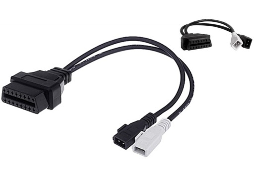

    Mam problem z podłączeniem komputera do Audi 80 B5 95 rok. Posiadam kabel OBD2 natomiast w samochodzie jest jeszcze stare złącze diagnostyczne na 4 kable 2 kostki a w nich 2 kable zasilające i 2 od komunikacji. Wiem że są takie przejściówki. Szukam schematu podłączenie OBD2 na krótko.

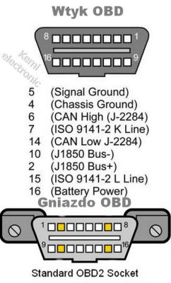

    Witam. Proszę bardzo.
    Schemat podłączenia złączy z oznaczeniami +12V, masa, K i L

    Dzieki kolego. Może rozpiszmy to żeby było profesjonalnie to na wtyku bo tu mamy na gnieżdzie ale to taka mała pierdoła

    Jak podłączyć komputer OBD2 do Audi 80 B5 '95 z 4-kablowym złączem?
    Opis wtyczki 16 pin?

    Albo mi się wydaje ale te dwa rysunki przedstawiają dwa różne podłączenia

    Możesz też zrobić sobie taką przejściówkę. Na szrocie wymontowujesz z auta gniazdo obd z kablami i zakładasz odpowiednie końcówki na kable a dalej to już tylko odpowiednie podłączenie jak na rysunkach. Możesz też zamontować sobie takie gniazdo na stałe w samochodzie to nie będzie potrzeby za każdym razem bawić się z kabelkami który gdzie podłączyć.

    @PITERRR
    Wszystko dobrze pokazał.
    Pin 7 - L-line,
    Pin 15 - K-line.
    A Audi 80 skończyło się na modelu B4, a B5 to już Audi A4.

    @pepe150 Trzeba zwracać uwagę co jest na rysunku.
