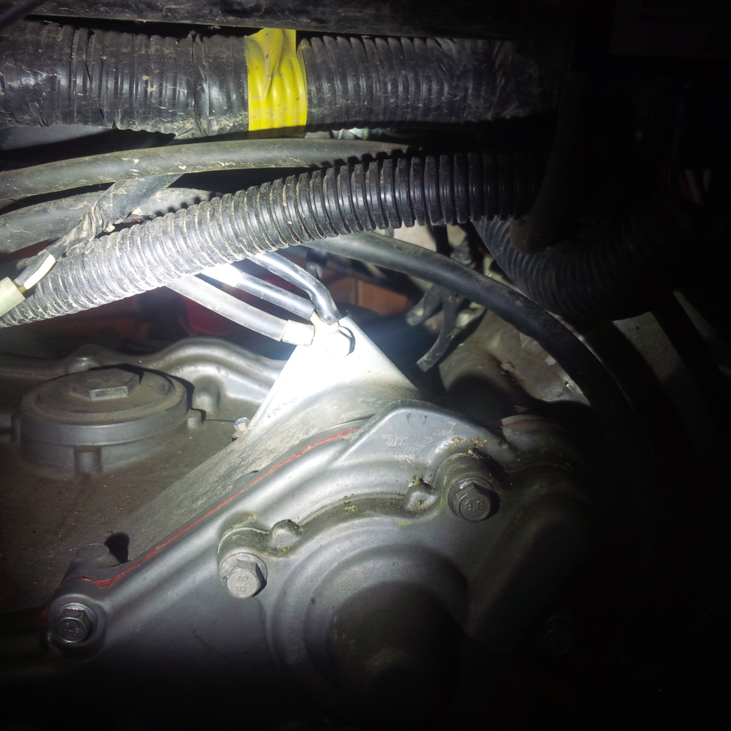

    Cectek/Gladiator/500 - Nie odpala - nie wyłącza stacyjki
    Jak widać na silniku są 3 przewody masowe i jeden na ramię z lewej strony. który idzie z wiązki prowadzącej do licznika.
    niestety wszystkie objawy bez zmian :/
    ale zauważyłem ciekawostke --- jak wyciagne kluczyk - i nacisne zaplon aby liczniki zgasly to wtedy odzywa sie pompa paliwa --- jak ona popompuje chwile i sproboje zapalic silnik to wtedy na sekunde zalapie - jak przy zapalaniu dodam gazu to wzrosly obroty na 4 tys nawet...ale od razu spadly do zera - potem reakcji na gaz juz nie bylo...

    Myślę że nie pozostanie nic innego jak wezwać elektronika do przebadania całej wiązki, połączeń masowych i ECU pod kątem uszkodzenia. W taki sposób nic nie zdziałasz, a usilne próby odpalenia silnika z wadliwą instalacją może doprowadzić do kolejnych uszkodzeń, w szczególności ECU.

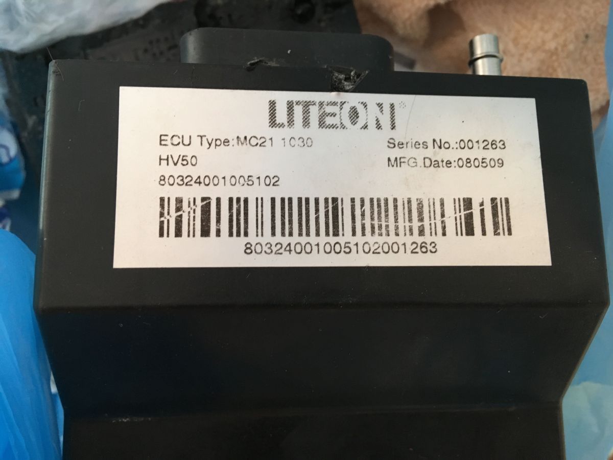

    odlaczylem ecu bo palił bezpiecznik od pompy paliwa i rozłączał licznik, spr masy na większość kostek i jest ok. Spr piny na kostce ecu u tez jest ok. Rozciąłem ecu mimo ze zalany żelem i okazało się ze jest spalony. Znalazłem chłopaka który ma nowy za spore pieniądze wiec narazie szukam tańszego. Stawiam ze u Ci będzie podobna sytuacja. Jak bd miał nowe ecu dam znac czy wszystko ok.

    Panowie uruchomiliście swoje maszyny? Ile kosztuje nowe/używane ECU do tego modelu?
  • #21 19419185
    c3s
    Posty: 4
    Ocena: 6
    U mnie po wymianie ecu wszystko Ok. Nowy kosztuje koło 2tys a i tak ciężko go kupić. Ja znalazłem chłopaka który mi sprzedał używany za 700zl. Patrz na niemieckich str oni często mają.

    Hmm, trafia mi się taki Cectek 500 z 12r. za 8klocków, ale widzę, że może to być kosztowna i ryzykowna przygoda.
    Możecie wrzucić jakieś fotki tego modułu? Jakie tam widnieją oznaczenia?
    To jest orginal ecu z mojego inidentyczny kupiłem.
  • #24 19420944
    rafallogi
    Posty: 340
    Pomógł: 2
    Ocena: 59
    U Ciebie jest: Typ MC21 1030
    HV50
    Kupiłeś identyczne oznaczenia, bo trafiają się Typ MC21 i dodatkowe oznaczenie cyfrowe nie 1030 tylko 1110 z opisem?
    Już wiem, że oznaczenia muszą być identyczne!
