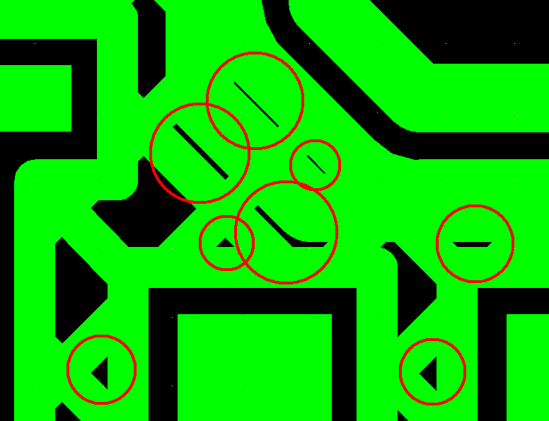

    W kwestii kratka czy nie kratka, odpowiem jak to wygląda od strony producenta PCB.
    Preferujemy wypełnienie pełną masą. Przy wypełnianiu kratką powstaje cała masa malutkich pól bez miedzi. Ma to miejsce najczęściej, przy krawędzi wypełnienia lub przy ścieżce przechodzącej przez masę. Przykład na załączonym rysunku.
    Płaszczyzna masy - wylewać, czy nie wylewać? Oto jest pytanie ;)
    W trakcie produkcji płytki z metalizacją takie pola bez miedzi są przykrywane fotopolimerem. Jeśli takie pole jest zbyt małe , taka drobinka fotopolimeru potrafi się oderwać i niekiedy przykleić w innym miejscu. Na przykład na sąsiedniej ścieżce. Mamy wtedy dziurę bez miedzi nie tam gdzie potrzeba.
    W praktyce wszystkie takie pola mniejsze niż 3-4 mils muszą być usuwane.
