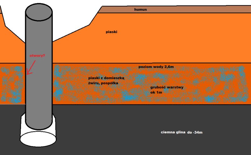

    kopię studnie kręgową w następujący sposób - najpierw wykop koparką na ok 2,6m gdzie pojawił się piasek z kamieniami a wraz z nim woda, osadziłem kręgi (połączone ze sobą na atlas plus) i wykop został zakopany w połowie. Następnie kopię w środku kręgów ręcznie. Woda napływała miałem ok. 1m. Następnie postanowiłem pogłębić studnie żeby mieć większy zapas wody i zaczęła się szara glina. Wykopałem ok 1m w tej glinie i woda coraz słabiej napływa. Czy warto zejść jeszcze niżej, żeby mieć zbiornik, a na poziomie warstwy wodonośnej np. wywiercić otwory w kręgach? Czy piasek nie będzie się nimi przesączał albo ich zatykał? Proszę o porady osób, które miały z tym tematem do czynienia.
    Studnia ma zasilać budowę w wodę a później nawadnianie ogrodu.
    PS.
    Niżej jest cały czas glina do 34m - była firma która próbowała wywiercić głębinówkę i na 34 m stwierdzili że dalej nie ma sensu wiercić.

    Pytanie czy jest sens zrobić zbiornik z kręgów poniżej warstwy wodonośnej w taki sposób:
    Studnia kręgowa: czy warto głębić przez glinę dla większego zapasu wody?
    Spróbował bym wejść jeszcze kilka kręgów niżej w glinę, a przez ponawiercane otwory na wysokości warstwy wodonośnej, przesączała by się woda i napełniała kręgi poniżej. Pytanie czy ktoś praktykował takie rozwiązanie i jakiej średnicy otwory i czy nie będzie problemu z piaskiem?

    Z piaskiem problem będzie zawsze, tylko nie wiadomo jak duży. Im szybszy napływ wody, tym więcej piasku będzie ze sobą zabierała. Może to oznaczać wybieranie go z dna raz na lat kilka, a może kilka razy na rok. Tego nikt nie zgadnie, bo tylko Ty miałeś okazję zaobserwowania napływu wody. Ale można na otwory założyć siatkę studniarską, to zawsze zniweluje napływ piasku.
    Twoja koncepcja by wykonać zbiornik w głąb jest ciekawa i podoba mi się.

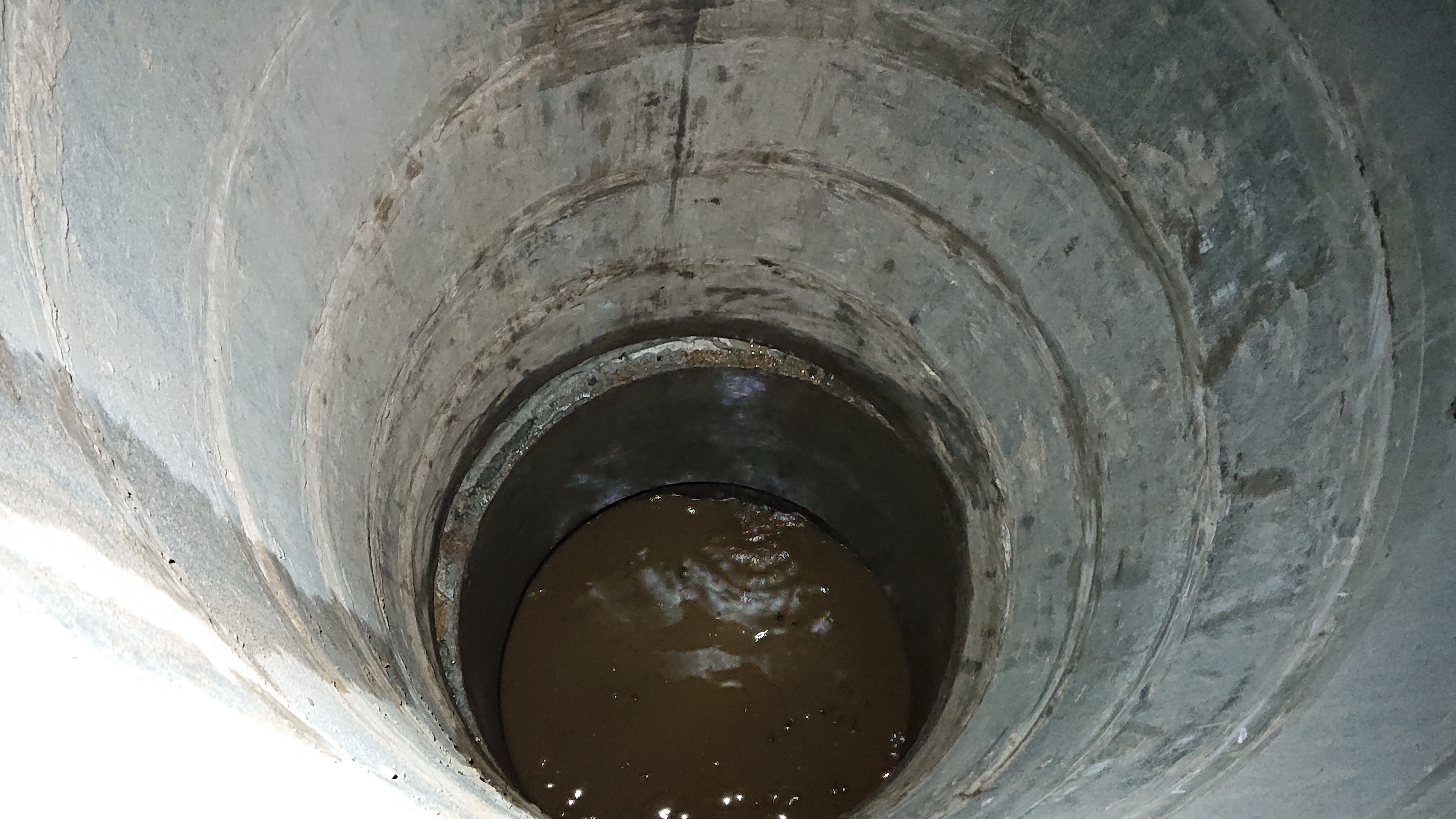

    U mnie też była pani z różdżką (kolega mnie namówił - jakoś nie wierzę w takie rzeczy), wskazała 2 miejsca, w jednym niby krzyżują się 2 żyły, w drugim 3 żyły i to takie silne że aż jej się ten patyczek wierzbowy w rękach łamał :D Sugerowała studnię wierconą "bo przy kręgowej będzie taki napływ wody, że wyjść się nie da" skasowała 200zł. Zamówiłem wiertnicę, wiercili w tym miejscu na 25m, nic nie było, namówiłem ich na 34m bo tyle mieli ze sobą żerdzi i dalej nic, tylko kasę zmarnowałem. Teraz jakieś 2m obok otworu, kombinuję z kręgami. Przy badaniach geotechnicznych gruntu pod budowę domu, robili 3 otwory na 3m i w każdym woda była na podobnym poziomie.
    Na razie po odpompowaniu całej wody (poziom widać na kręgach) napływa tak:
    (pompa wyłączona na filmie)

    Wczoraj kolejny raz próbowałem działać z tematem, na dnie była warstwa 30 cm piasku, po wybraniu tego co naleciało i wykopaniu gliny na ok. 1. w dół kręgi nie chcą się obsuwać - obkopane jest tak, że idzie rękę wsadzić między krąg a glinę. Na górze postawiłem mausera 1000l i nadal nic. Prawdopodobnie ziemia w wykopie ścisnęła kręgi na tyle że nie chcą się obsuwać :| Może spróbować zamówić koparkę, żeby całość docisnęła łyżką? Czy znają koledzy jakiś inny sposób?
    Próbowałem zrobić luz, ciągnąc w różne strony wyciągarką z terenówki (7,5T uciągu) ale spowodowało to pęknięcie zaprawy na 2 kręgu od dołu (klejone na Atlas plus).

    Na dzień dzisiejszy wygląda to tak, że przez szparę leci piasek i na dnie studni robi się taka jakby kurzawka, która wszystko wciąga :/ . Próbuje sobie tym poradzić, jednak trudno jest odpompować wodę - zamula pompę, wąż fi 50mm itp. Spróbuje zebrać kilka osób, żeby wyciągnąć ten pasek wiadrami i późnej ustawić te kręgi przyciągając je pasami do tych górnych ( górne stoją na dole jest trochę przerwy do gliny, jak się wybierze piasek). Następnie skleić atlasem, i założyć 4 płaskowniki wewnątrz spinające kręgi (na kotwy chemiczne).
    Pytanie jaki powinienem mieć zapas wody, żeby to miało sens, jeżeli chodzi o podlewanie?
    Działka 1500m2 , z czego pewnie 300m2 zajmie dom z podjazdami, tarasem itp. Reszta to pewnie trawnik i tuje na około. Czy ktoś jest w stanie oszacować ile wody na dobę będzie potrzebne (jaki zapas powinienem gromadzić)?
    Im głębiej schodzę z kręgami tym większa jest różnica ciśnień i więcej wody napływa, w tej chwili mam 1,7m wody.
