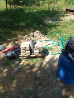

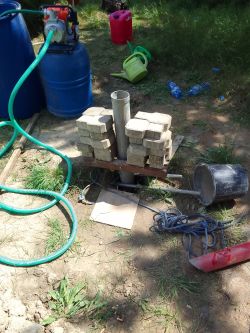

Wierce s tudnie świder fi 150 , 0,5 m piasek potem 5,5 m gliny .Po przebiciu się napotkałem mokry drobny piasek , mniemam że to kurzawa... wsadziłem rurę 110 i starałem się ją zagłębiać. Szlamowka praktycznie nic nie pomaga a było jakieś 3 m słupa wody więc kupiłem motopompę i jazda ale okazało się że za mało wody napływa i na dodatek kurzawka zmieszana jest z glina .Ktoś coś poradzi co dalej bo już mi chęci brakuje i pomysłów tym bardziej że po drodze miałem już wiele trudności (np. kamień wielkości dużego grejpfruta). Zrobić obieg wody do pompy i mieć nadzieję że będzie opadać ?Studnia przeznaczona wyłącznie do warzyw i drzewek .Dziękuję z góry pozdrawiam.
