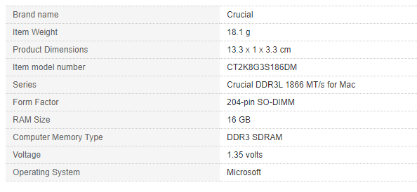

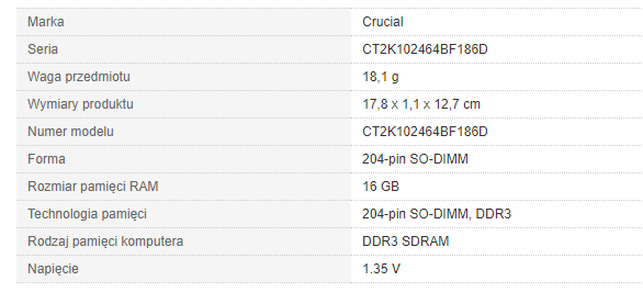

    ZNalazłem na komputroniku (https://www.komputronik.pl/product/232375/hyperx-impact-16gb-2x8gb-1600mhz-ddr3l-cl9-1-35v-sodimm-.html?utm_source=Ceneo&utm_medium=link&utm_campaign=Promo), jednak Crucial'e które znalazłem wychodzą nieco taniej.
    @calixto znaleziony przeze mnie pakiet (https://www.amazon.de/gp/product/B00JCRZ6XS) jest praktycznie identyczny z tym, który znalazłem w linku od Ciebie (https://www.amazon.co.uk/dp/B019F1IFRY)
    Może ktoś mi powiedzieć czym one się różnią?
