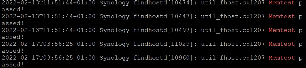

    A więc tak...
    Kupiłem pamięć firmy Micron 16GB o poniższych parametrach
    Producent: MICRON
    Model: MTA16ATF2G64HZ-2G6E1
    Rodzaj: SO-DIMM
    Pojemność: 16 GB
    Standard: PC4 - DDR4
    Prędkość: 2666 MHz
    Klasyfikacja: PC4-2666V-SE1-11
    Opóźnienie: CL19
    Napięcie: 1.2V
    Złącze: 260 Pinów
    Ranga: 2Rx8
    Niebuforowana: Tak
    Korekcja błędów: Non-ECC
    Z najważniejszych informacji to Synology głównie bazuje na komponentach MICRON i druga arcyważna rzecz pamięć musi mieć Rangę: 2Rx8
    Czyli dwa banki po 8 scalaków na stronie układu (mam 16GB) w przypadku kości 8 GB będzie to 2Rx4.
    Synology ruszył z migotaniem niebieskiej diody i po jakiś 3 minutach wystartował z nowymi pamięciami.
    Z poziomu Synology Assistant wykonałem test pamięci i jej wynik załączam poniżej.
    Pozdrawiam i życzę udanej rozbudowy swoich NAS'ów.

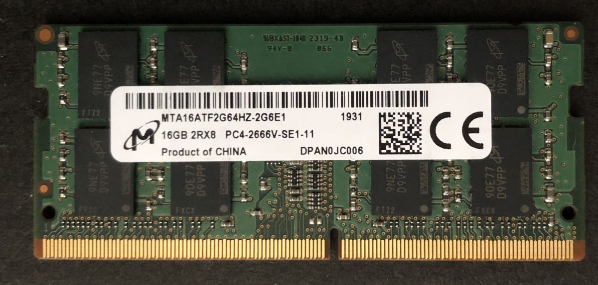

    @bruner, dzięki za temat i informacje.
    U mnie działa. Zainstalowałem pamięć 16GB jak wskazywałeś i po włożeniu zadziałała od razu bez problemu.
    Test pamięci też zapuściłem i nie spodziewałem się, że tyle potrwa... lekko ponad 6 godzin!
    Ale przeszedł i działa. Zdjęcie pamięci poniżej:
    Blisko pokazany moduł pamięci RAM o pojemności 16GB z opisową etykietą producenta.
    Nie jestem pewny jednak na ile ta ilość pamięci przyspieszy Synology Pictures - bo na monitorze wykorzystanie pamięci to marne 3% (615MB). czy jest jakiś patent, żeby dołożyć/wymusić/przydzielić aplikacji więcej pamięci ?

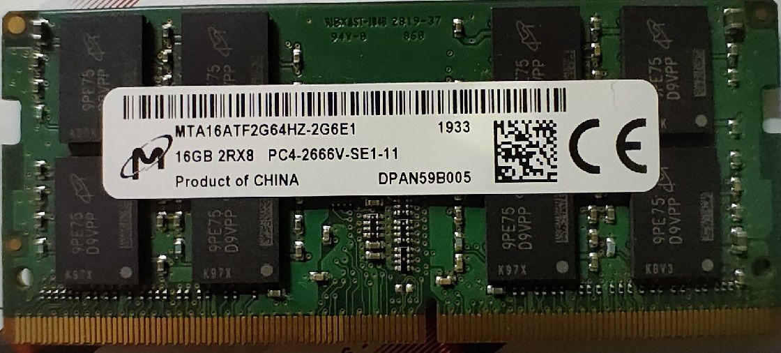

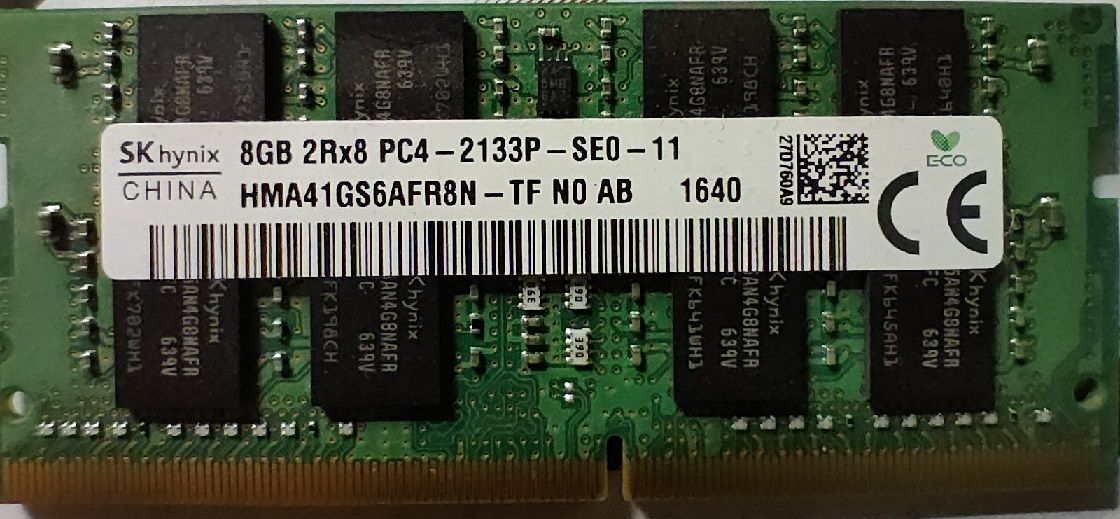

    romuald_k
    Posty: 12
    Ja próbowałem z dwoma 16GB i 8GB i żadna kość nie została wykryta, jak było 2GB tak jest. Może to kwestia firmware?
    Moduł pamięci RAM SODIMM 16GB z etykietą Micron.
    Moduł pamięci RAM SK hynix 8GB PC4-2133P.

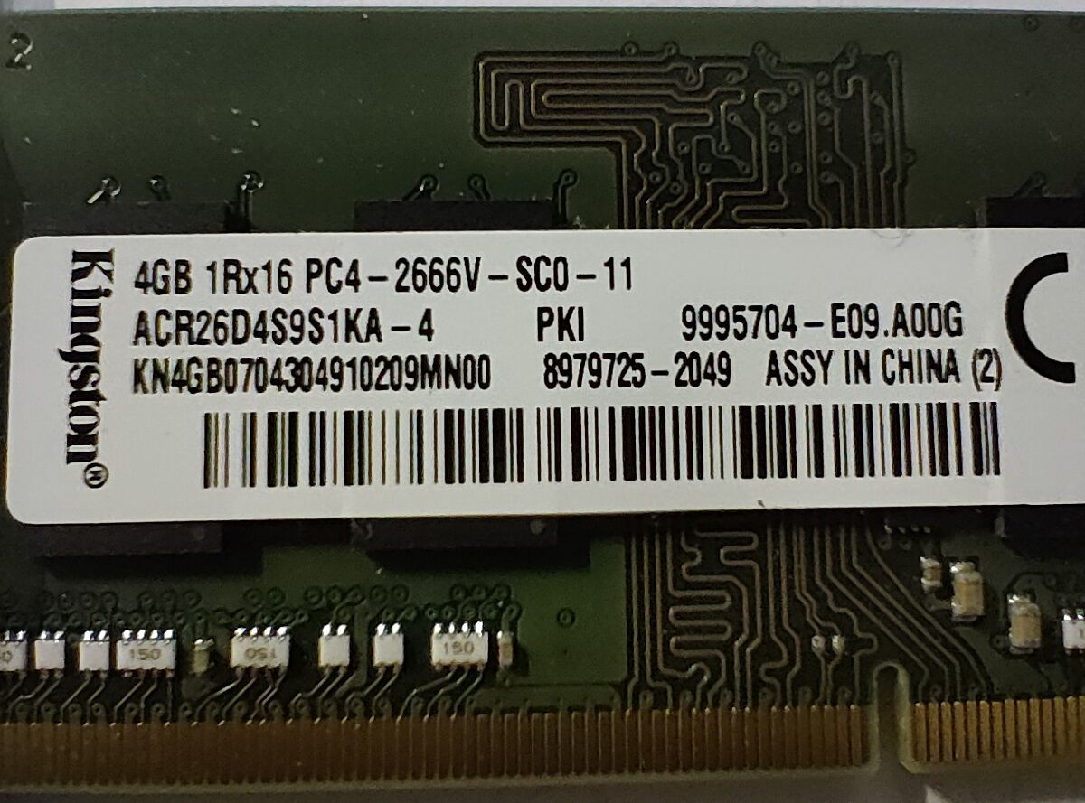

    romuald_k
    Posty: 12
    Panowie no i znalazłem pamięć o innych parametrach niż wyżej podawano. Rozmiar modułu to 4GB, co daje łącznie z 2GB wbudowanymi łącznie 6GB. Co jest zgodne z wytycznymi dla tego modelu. Pamięć jest znacznie tańsza niż stricte przeznaczona do Synology, ale przynajmniej działa. Dzięki wszystkim za udział w rozwiązywaniu problemu.
    Moduł pamięci RAM Kingston o pojemności 4GB, z widoczną naklejką z danymi technicznymi.
  • #19 20940023
    Maco65
    Posty: 64
    Ocena: 10
    Świetnie.
    To może potwierdzać tezę, że Twój model procesora można rozbudować tylko do 8 GB.

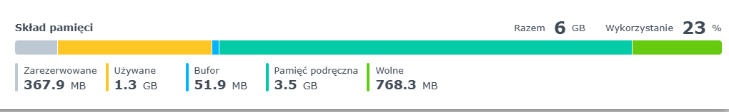

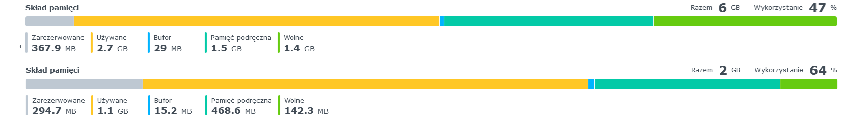

    1. Rozszerzałem pamięć, ponieważ mam na NAS uruchomiony serwer poczty i www z własną domeną. Do tego parę innych usług.
    2. Na NAS masz zainstalowany pochodny system LINUX'a, który potrafi zarządzać pamięcią i np. poprzez bufor nie tylko szybciej uruchamia usługi (podnosi się DSM), ale również kopiuje dane w przypadku, gdy NAS nie ma możliwości technicznych w postaci dedykowanych slotów na dysk M2 jako CACHE.
    U mnie podział pamięci przed (2GB) i po dołożeniu (2 +4 = 6GB)
    Nic nie było instalowane mimo to pozostało wolnej pamięci niewiele.
