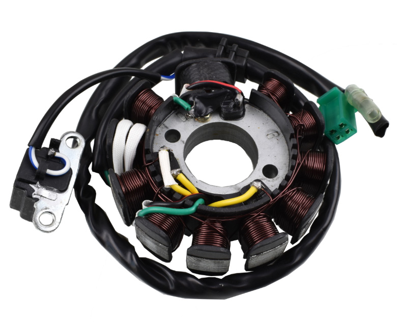

    Witam wszystkich, zakupiłem wszystko co jest potrzebne do złożenia zapłonu CDI który chce zastosować w mojej wsk 175 . Jedynym problemem jest stator gdyż z tego co wiem oryginaly zapłon CDI posiadał kiepskie ładowanie i trzeba przerobić lub przelutować odpowiednio cewki. Instalacja ma generować 12-14,8V - 150 czy 180 wat/ ładowanie trójfazowe. Prosiłbym o pomoc w temacie lub załaczenie jakiegoś schematu jak to przerobić. Bardzo dziękuje
    Zakupiłem taki oto zestaw:
    1. Stator,Cewki,ISKROWNIK 4T GY6 125cc 11CEWEK Skuter
    2. REGULATOR NAPIECIA 4T GY6 ST +przewody ZIPP,ROMET
    3. PRZEKAŹNIK SYGNAŁ 12V 30A stycznik klaksonu
    4. Koło magnesowe magneto skuter 4T GY6 139Qmb
    5. CEWKA ZAPŁONOWA Skuter 4T GY6 Zipp Romet Kingway

    Zakupiłeś od jednego człowieka zestaw, czy go składałeś z poszczególnych elementów?
