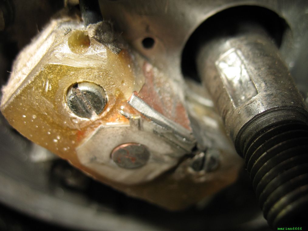

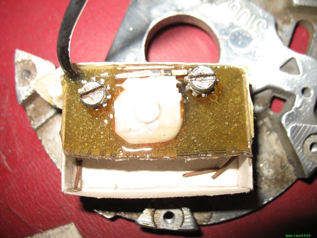

    Kolejnym krokiem było wykonanie czujnika indukcyjnego, czyli zwykłej cewki nawiniętej cienkim drutem. Ja do tego celu użyłem cewki z przekaźnika samochodowego, w moim wypadku z VW Golfa 3;p nadaje się każdy przekaźnik, ale lepiej wybierać te mniej skomplikowane - zwykle są mniejsze.
    Po rozbebeszeniu przekaźnika, dolutowaniu kabli do tych wychodzących z cewki przyszła pora żeby zalać go żywica epoksydową, ja użyłem kleju Distal, który po wyschnięciu jest nie do ruszenia.:)
    No to zalewamy:
    Zapłon CDI WSK 125 tani i dobry
    Trochę zbrojenia na dół:
    Zapłon CDI WSK 125 tani i dobry Zapłon CDI WSK 125 tani i dobry Zapłon CDI WSK 125 tani i dobry
    Warto dać "koszulki" na śrubki, łatwiej później wykręcać je i wkręcać.
    Po drugie przy wierceniu w tym kleju, można łatwo doprowadzić do pęknięcia i czujnik do wyrzucenia. Mnie się to zdarzyło raz, potem zastosowałem "koszulki".:)
    Zalanie:
    Zapłon CDI WSK 125 tani i dobry Zapłon CDI WSK 125 tani i dobry Zapłon CDI WSK 125 tani i dobry Zapłon CDI WSK 125 tani i dobry Zapłon CDI WSK 125 tani i dobry Zapłon CDI WSK 125 tani i dobry Zapłon CDI WSK 125 tani i dobry Zapłon CDI WSK 125 tani i dobry Zapłon CDI WSK 125 tani i dobry Zapłon CDI WSK 125 tani i dobry
    Przy zalewaniu cewki warto przykręcić ją do podstawy zapłonu, unikniemy wówczas przesuwania się oraz mamy zapewnione ze wszystko będzie pasowało.:) Po zalaniu zostawiamy do wyschnięcia.
    W moim przypadku w ciepłym miejscu schło 12h.

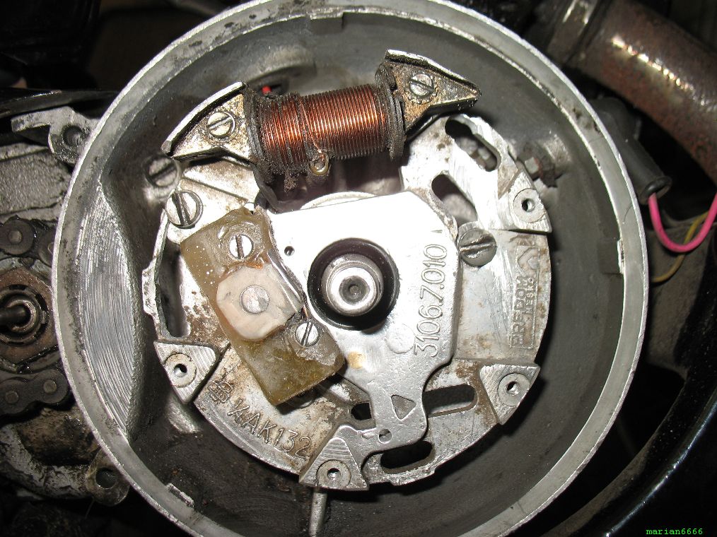

    Teraz najważniejsze - montaż:
    Miejsce znacznika na magnecie każdy musi dobrać sobie sam, tzn musi on być w takim miejscu żeby po przejściu nad czujnikiem następował zapłon czyli w GMP. Myślę, że każdy to ogarnia.
    U mnie za znacznik posłużył magnes neodymowy z dysku twardego.
    Po wywierceniu w nim otworu przykręciłem go bezpośrednio do magneta. Przechodząc nad czujnikiem znajduje się on w odległości ok 0,5mm.

    Witam:) zapłon ustawiony lampą stroboskopowa, niestety nie pokaże filmiku, ponieważ była pożyczona tylko do ustawienia... transformator 230V-6V 6VA - im więcej wat tym mniej bedzie się nagrzewał, w moim przypadku nawet po dłuższej jezdzie trafo jest lekko ciepłe. Iskra jest mocna nawet na niskich obrotach -
    Tu jest zasialana z dynama rowerowego, ale dokladnie tak samo wygląda po zasileniu modułu z magneta. Nie zgodzę się z twierdzeniem ze nie warto zakładać tego typu usprawnień. Przerywacz mechaniczny nie gwarantuje takiej niezawodności jak zapłon bezstykowy. Po przejechaniu blisko 200km zapłon nie wymaga regulacji, co w przypadku przerywacza mechanicznego należało już zrobić. Zniknął także problem z wypadaniem zapłonów, czy wypalaniem sie styków platynek. Teraz iskra jest ZAWSZE wtedy gdy powinna być.
    @gromleon: dobrze prawisz:) moim celem nie było całkowite wyeliminowanie akumulatora, tylko przeróbka przerywacza mechnicznego na coś bardziej niezawodnego
    @lukaszpc1: wirnik z jawki powiadasz.. tylko żeby go założyć należy roztoczyc go na stożek pod wał WSK. Nie przypuszczam żebys potrafił to zrobić samodzielnie, tak jak ja tego nie umiem i pewnie 90% ludzi piszących w tym topicu. Poza tym koszty; ja wydałem na cały zapłon ok 30zł. Nie przypuszczam żeby w tych pieniądzach udało sie wytoczyć wirnik z jawki oraz podstawkę do mocowania zapłonu. Przedstawiony przeze mnie pomysł pokazuje, że można ykonać moduł który spełni swoje zadanie nie gorzej niż ten z piły motorowej itp.
    @michalik12; ciężko mi określić:) zalewałem w pudełku po zapałkach więc możesz zmierzyć i orientacyjne wyniki masz:)
    @BANANvanDYK:
    1 - 230V-6V 6VA
    2 - Tyrystor nie grzeje się wogóle więc myśle ze jest w porządku. Nie zalałem go w obudowie, gdyż myślałem ze moze sie nadmiernie nagrzewać i bedzie konieczne zastosowanie radiatora. Wg mnie jest to jedyny element układu który może sie zapsuć, więc logicznym było pozostawinie go w łatwo dostępnym miejscu gdyby przyszła koniecznośc wymiany.
    3 - impulsator znajduje sie tak daleko od magnesów koła, ze nie wpływają one na niego.
    4 - cewkę z jawki 50 zastosowałem dlatego zę akurat miałem taka pod ręką:)
    cewki świateł równiez są założone, po prostu nie wkładałem ich przez pierwsze 100km zeby zobaczyć jak sprawował sie bedzie ten typ zapłonu. Obecnie cewki świateł siedzą już na podstawce zapłonu tak, jak w orginale.
    Mam jeszcze pytanie: żeby zmieścic cewkę ładowania musiałbym pozbyć się części karkasu pokazanej na rysunku. Myślicie że to zmieni jej parametry??
