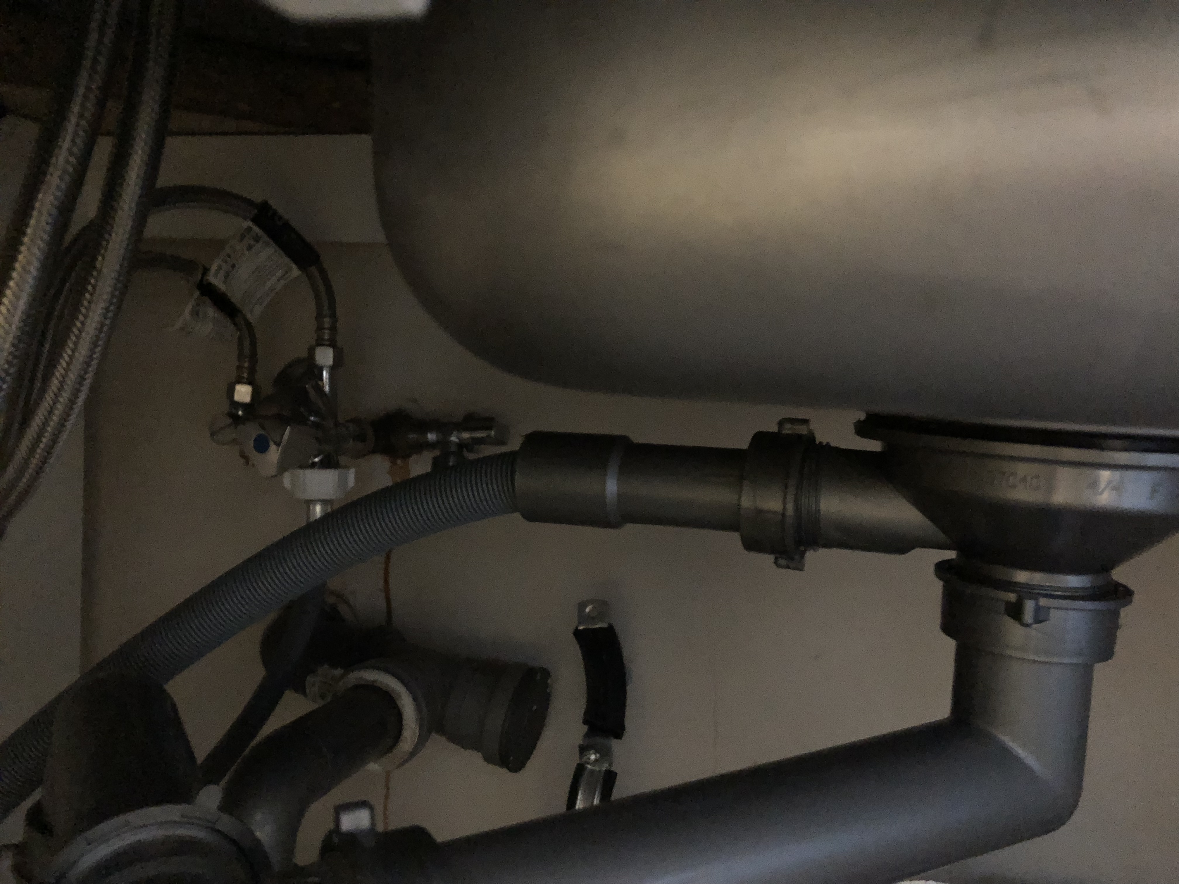

    Dobry wieczór Panowie!
    Mam problem z nową zmywarką Whirlpool 3C26 X.
    Zamówiłem owo urządzenie z popularnego sklepu online z AGD i niestety po wypakowaniu i podłączeniu urządzenia nie udało mi się ani razu uruchomić cyklu mycia. Zmywarka pobiera wodę, czas na wyświetlaczu leci, ale nic kompletnie się nie dzieje. Pod koniec cyklu wyświetla się błąd F3 i zmywarka zostaje z wodą w komorze. Węże nie są pozaginane, są drożne - wodę da się wypompować na takiej zasadzie jak wypompowuje się paliwo z baku sąsiada - więc odpływ jest drożny. Gdy próbuję wymusić wypompowanie wody poprzez przytrzymanie przycisku start to przez dwie minuty nic się nie dzieje a później pojawia się F 3. Nie jest to też problem z przyłączem kanalizacyjnym, jest ono drożne, a wcześniej w tym miejscu przez 5 lat funkcjonowała zmywarka Siemens i nie było problemów.
    Urządzenie zareklamowałem, dostałem drugie takie samo i niestety ten sam objaw. Więc skoro mam drugie niby nowe urządzenie, które nie chce zadziałać i wyskakuje ten sam błąd to już zacząłem się zastanawiać, że może to ja robię coś źle. Cały czas postępuję zgodnie z instrukcją i wszystko powinno być ok.
    Czy była może jakaś wada fabryczna w tych whirlpoolach i po prostu ta seria jest trefna? Co może być przyczyną? Walczę już z tym drugi tydzień i nie mogę uwierzyć, że nie da rady uruchomić fabrycznie nowego urządzenia.
    Z góry bardzo dziękuję za pomoc!

    kafilomza
    Specjalista AGD
    Posty: 288
    Pomógł: 37
    Ocena: 94
    No jak dla mnie to albo zagięty wąż odpływowy lub zatkany odpływ. Stary siemens mógł nie wyrzucać błędu tam pompa mogła pracować 10minut aż wyrzuciła wodę. Tutaj w ciągu dwóch lub 3minut jeśli woda zostaje w środku pojawia się błąd. Odsunąć zmywarkę od ściany. Wąż w jakieś wiaderko i sprawdź jak będzie leciała woda. Czy pełnym wężem czy tylko będzie się saczyc

    Hubercik_10
    Posty: 6
    Ocena: 2
    Dziekuje za pomysly! Pompe odplywowa wyjmowalem bo myslalem wlasnie ze moze cos blokuje wirnik, ale obraca sie gladko i nic w srodku nie znalazlem. Jesli chodzi o odplyw to probowalem tez z wezem odplywowym wlozonym do wiadra z wysunieta zmywarka z zabudowy wiec bez szans na jakiekolwiek zagiecie i nadal nic. Zauwazylem ze w trakcie proby wypompowania wody slychac przelaczanie jakiegos przekaznika ale nie slychac pracujacego silnika.
    Co do pytania do podlaczenia odplywu jest on wpiety w odplyw zlewu tak jak na zalaczonym obrazku.

    Wujek lutek
    Posty: 202
    Ocena: 38
    Mam pytanko z innej beczki, czy w tej zmywarce jest możliwość fizycznego zdjęcia blatu i wsunięcia pod blat o wysokości 82 cm ?
    Edi:
    Pierwsze co bym u ciebie zrobił to porządek z kanalizacją, zastosował syfon robiony z kolanek fi 50, + trójnik 45st z gumowa redukcja na wąż do zmywarki. Straszny fajans masz pod tym zlewem zrobiony.

    RobertKabot
    Posty: 1
    Tak jest możliwość ściągnięcia blatu tylko wtedy boczne ścianki się rozchodzą ale jak stoi pomiędzy szafkami to nie ma problemu ewentualnie można je przykręcić do blatu.
    Dzięki Kafilomoza po twojej uwadze naprowadziło mnie na odpływ i faktycznie miałem łączony wąż odpływowy i w tym miejscu nazbierało się dużo tak
    jakby nie rozpuszczonej soli która całkiem zapchała odpływ tylko pytanie czemu się nie rozpuściła zła sól czy woda z miękka mam dużą stację uzdatniania wody
    to może sól już nie potrzebna ale jak by co pomogło i zmywarka jak nowa Whilrpool WFC 3c23 6x Błąd F3
