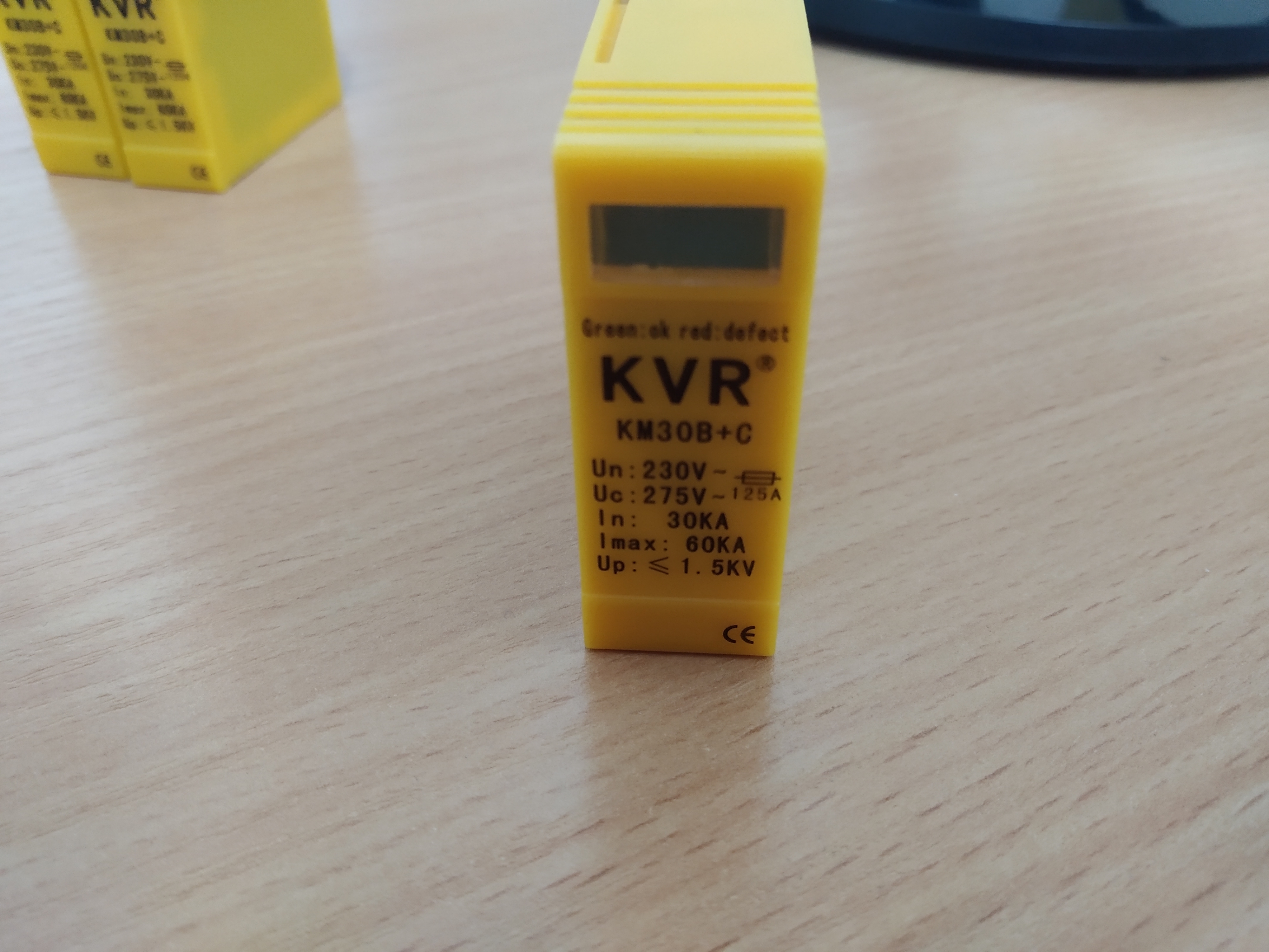

    Jakie ograniczniki przepięć zamiast KVR KM30B+C wybrać? Cześć,
    Posiadam ograniczniki przepięć KVR KM30B+C
    [img]
    https://obrazki.elektroda.pl/3032984000_1541406893_bigthumb.jpg[/img]
    Szczerze powiem, że jestem zielony w tym temacie a potrzebuję kupić 4 takie ograniczniki ze względu na to, że obecne przestały działać (tak powiedział i doradził elektryk)
    Proszę was o jakiś model, który pasowałby w miejsce wyżej wymienionych :)

    Nie trzeba kupować czterech pojedynczych. Jeżeli masz zasilanie 3 fazowe możesz zakupić np:
    OGRANICZNIK PRZEPIĘĆ SIMTEC ST30B+C/4-275 4P SIMET 85201010, polskiego producenta SIMET, lub jakikolwiek ogranicznik przepięć o charakterystyce B+C, czteropolowy, podam przykład kolejnego polskiego dostawcy:
    OGRANICZNIK PRZEPIĘĆ ETITEC B T12 275/7 4+0 4P B+C TYP 1+2 275V AC 1.5KV 7KA IP20 90X71.2X72.7MM 002440342 ETI POLAM

    A wymiana całego ogranicznika jest bardzo skomplikowana?

    Nie, bardzo prosta sprawa. Odkręcasz stare przewody, demontujesz stary ochronnik, montujesz zakupiony nowy ogranicznik i przykręcasz przewody.
    Oczywiście prace wykonujemy po uprzednim odłączeniu napięcia zasilania.
