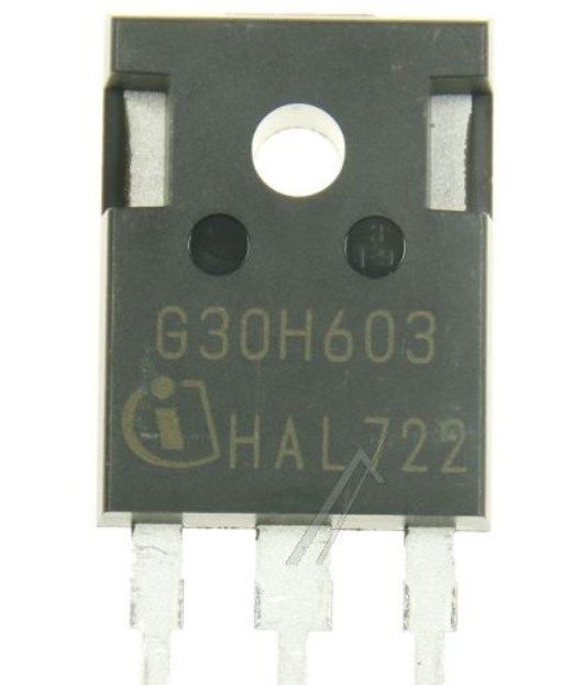

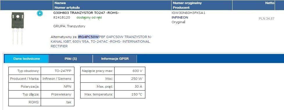

    IRG4PC50W dostępny w Polsce
    Widok tabeli z informacjami o tranzystorze G30H603 marki Infineon/Siemens, jego parametrach technicznych oraz zamiennikach. Tranzystor mocy G30H603 w obudowie TO-247 z trzema wyprowadzeniami.
    Po szczegóły ewentualne zapraszam na PW.
