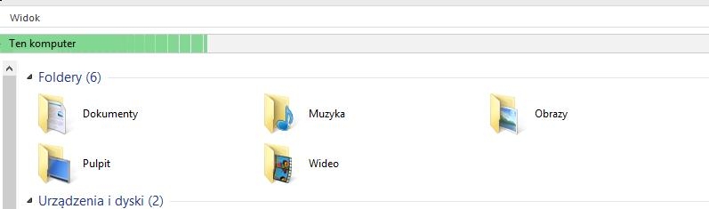

    Nie widac telefonu w ikonce Moj komputer.
    Zawsze była ikonka a5 fonu i mozna bylo wejsc w fon.Teraz tylko wiadac jak idzie zielony pasek postepu -dochodzi do konca ale nic sie nie dzieje
    Samsung A5 2016 - Nie widac telefonu w ikonce Moj komputer
    Sprawdziełem na trzech przewodach na systemach windows 8,1 i 10(lapek i PC)
    Telefon normalnie sie laduje przez przewód.
    Co moze byc przyczyną?

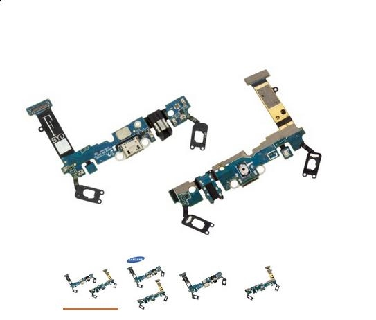

    Zakupiłem nowe gniazdo micro usb do w/w fonu oblukamy :

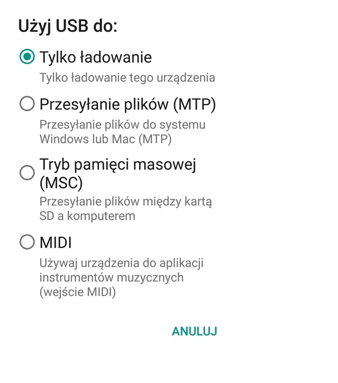

    Po podłaczenie fona nie ale grzebałem-przestawiałem na przesyłanie plików MPT-ale to musiałem wejsc w ustawienia programisty(trzeba pyknac chyba 7 razy w serial telefonu) -wszelkie programy próbowałem od samsunga...
    Moge przesyłac dane poprzez aplikacje AirDroid ale mnie to wk....ia....
    Podłaczac do lapka i powinna byc ikona telefonu -pykasz i mozna grzebac poprzez lapka.

    Ja bym na początek pozmieniał ustawienia połączenia z komputerem, skoro się ładuje, to znaczy, że USB jest ok
    P.s Ładowanie poprzez USB wykorzystuje 2 piny z czterech.Pozostałem dwa do wymiany danych.

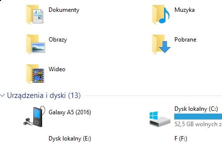

    #9 17775222
    topstar
    Posty: 388
    Pomógł: 24
    Ocena: 39
    *#0808*# wybierz MTP+ADB , jeśli nie pomoże to musisz wgrać od nowa softa .
