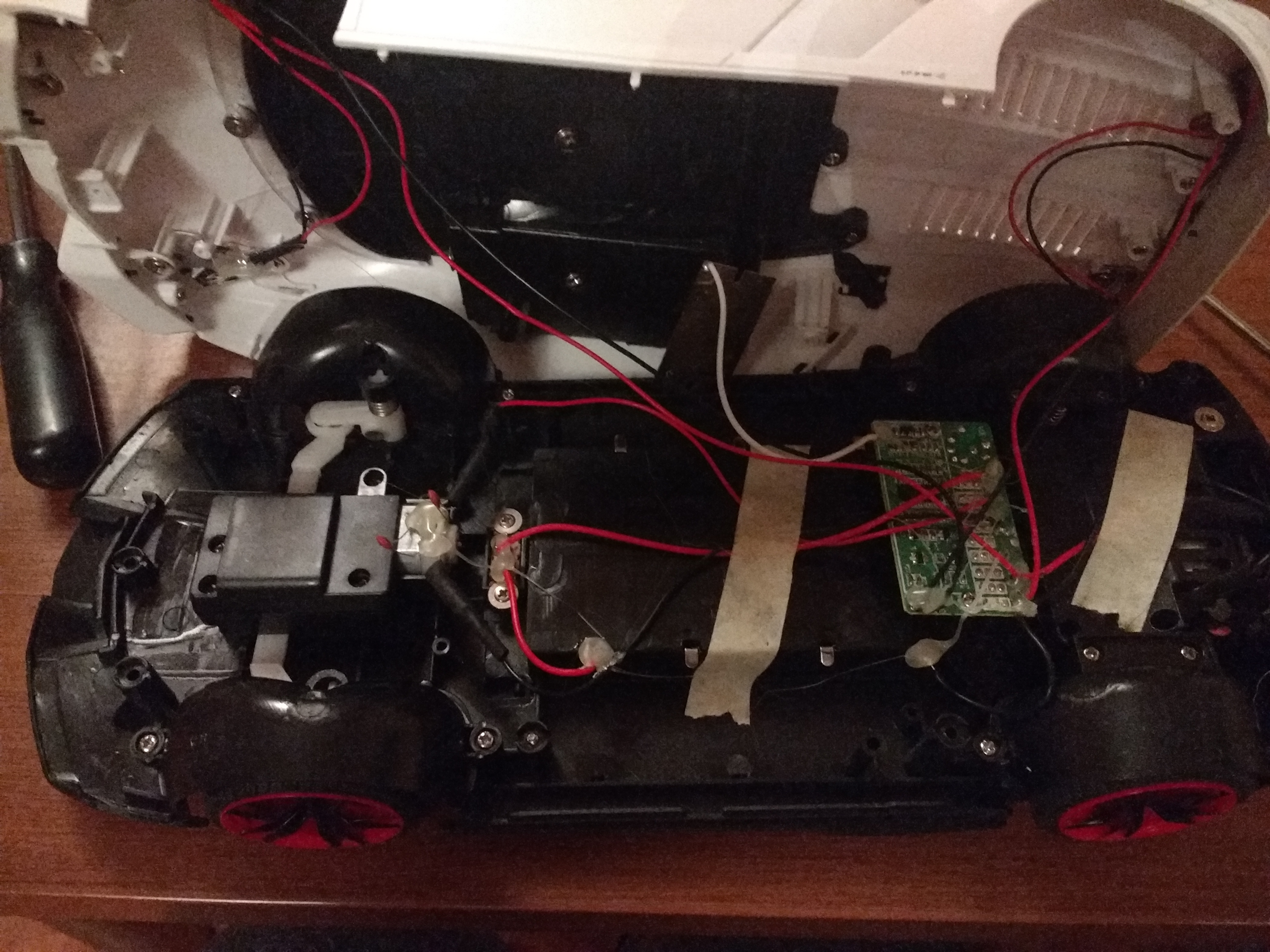

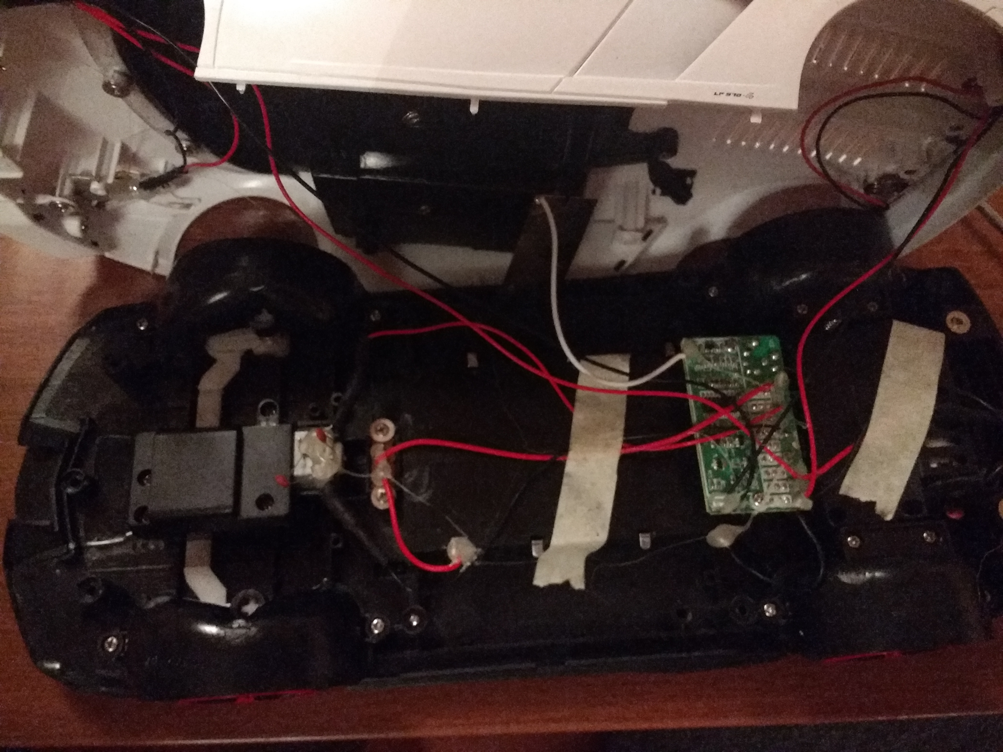

    Raz działa raz nie działa. Baterie wymienione. Przez kilka sekund działał i przestał. Wszystkie kabelki wydają sie być na swoim miejscu. Cóż może nie działać? Jak wyciągałam baterie to jedna sprężynka mnie poparzyła. Zdalnie sterowane autko 27.145MHz przestało działać Zdalnie sterowane autko 27.145MHz przestało działać
    Czy zwarcie zostało zrobione w trakcie wyjmowania, czy może zwarcie jest w samochodzie?
    Bez podstawowego pomiaru choćby prądu jaki pobiera odbiornik w stanie spoczynku oraz w trakcie nadawania rozkazów, trudno co kolwiek zdiagnozować.
    Przyczyna może być prozaiczna -zablokowanie mechaniczne układu wykonawczego, czy napędu.

    Przy przekazywaniu sygnału mocno nagrzewa się płytka ta zielona. Co spróbować zrobić?

    A w trakcie załączenia samego odbiornika bez rozkazów płytka pozostaje chłodna?
    Jeżeli tak to prawdopodobnie jest tak jak napisałem wyżej lub też mamy uszkodzony jeden z tranzystorów sterujących ,lub obydwie usterki równocześnie.
    Tranzystory to te czarne elementy na brzegu płytki.

    Nagrzewa się to miejsce w prawym górnym rogu. Te srebrne kropki i tylko jak przyciskami gaz.

    Hm, "srebne kropki" to punkty lutownicze ( cyna) jakiegoś elementu(przewodu) wmontowanego z drugiej strony.
    Jeżeli dzieje się to tylko przy gazie należy sprawdzić w pierwszej kolejności, czy nie zablokowana jest przekładnia silnika napędowego. W drugiej element wykonawczy -prawdopodobnie tranzystor MOSFET na tej płytce. Ale to ostatnie musi wykonać ktoś umiejący posługiwać się miernikiem.
