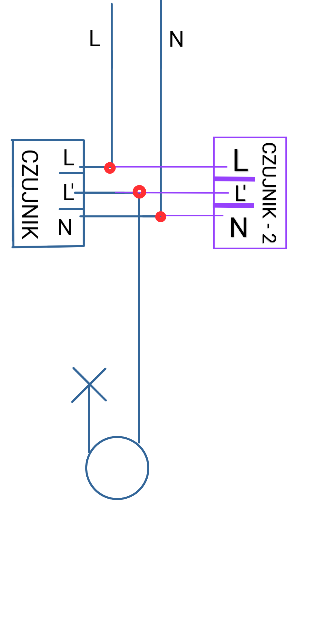

    Potrzebuję podłączyć razem dwa czujniki ruchu, po to by żarówki zaświeciły się gdy idę z jednej lub drugiej strony.
    Szukałem schematów itd i próbowałem podpinać ale coś mi nie wychodzi.
    Załączam schemat jak mam podpięty jeden czujnik, i czy podpinając drugi w ten sam sposób powinno to działać?
    PS: Dołączam drugi schemat czy dopinając w taki sposób drugi czujnik powinno wszystko działać dobrze.
    • Jak podłączyć dwa czujniki ruchu do jednej żarówki? IMG_20181107_203602.png (71.1 KB) Musisz być zalogowany, aby pobrać ten załącznik.
    • Jak podłączyć dwa czujniki ruchu do jednej żarówki? sketch-1541618568396.png (50.09 KB) Musisz być zalogowany, aby pobrać ten załącznik.
    Ani w pierwszym przypadku, ani w drugim, nie ma to prawa działać :cry: , ponieważ ta Twoja żarówka wisi w powietrzu (nie jest podłączona do przewodu neutralnego)
    Czy dwa czujniki podłączone równolegle będą działać ? Powinny, ale to też może zależeć od ich typu, jeśli elementem wykonawczym jest przekaźnik to napewno tak, jeśli jakaś elektronika to nie wiadomo.

    Szczerze sam się zdziwiłem że jeden kabelek jest luźno, ale "specjaliści" musieli podlaczyc to w jakiś inny sposób zakładając mi całą instalację.
    Tylko że teraz chce dołożyc drugi czujnik lecz nie zabardzo wiem jak sie za to zabrać bo na schematach jakie znalazłem jest to inaczej rozrysowane od tego jak ja to mam podpięte.
