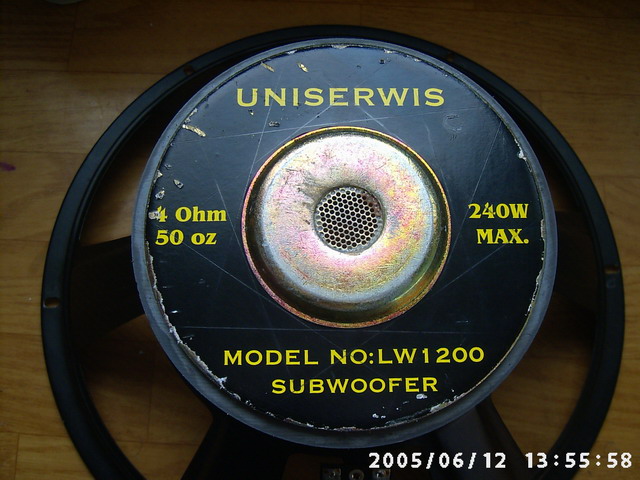

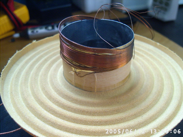

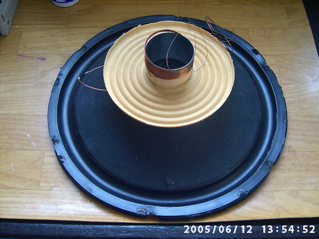

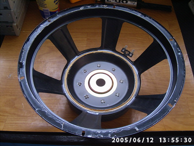

    Czym kleić warstwy cewki nawijanej ponownie?
    Czym kleić amortyzator membrany do koszyka głośnika (tu jest gumowy).
    Czym kleić dolny amortyaztor.
    Za wszelkie info dzięki.
    Po prostu lezy mi ten flak na warsztacie i zalega miejsce, a kawał blachy to jest.

✨ Dyskusja dotyczy doboru klejów do naprawy głośnika Alphard LW1200, w szczególności klejenia warstw cewki, amortyzatora membrany oraz dolnego amortyzatora. Zalecane jest stosowanie butaprenu do klejenia amortyzatorów (zarówno membrany gumowej, jak i dolnego amortyzatora do koszyka). Warstwy cewki powinny być sklejane nierozcieńczonym lakierem nitro, który wytrzymuje wysokie temperatury generowane przez cewkę. Próby użycia lakieru do paznokci są odradzane ze względu na ryzyko uszkodzenia cewki. Jeden z uczestników sugeruje użycie super-glue do membrany, jednak inni uważają, że są lepsze metody. W dyskusji pojawia się także kwestia różnic jakościowych między głośnikami Alphard LW1200 a Uniserwis LW1200 – niektórzy twierdzą, że to różne produkty o różnej jakości, inni wskazują, że oba modele są produkowane w tej samej fabryce w Chinach i mają podobną jakość. Dla głośnika proponowane są objętości obudów: 50 l dla bass reflex strojenego na około 40 Hz oraz 30-50 l dla obudowy zamkniętej jako optymalne rozwiązania.
