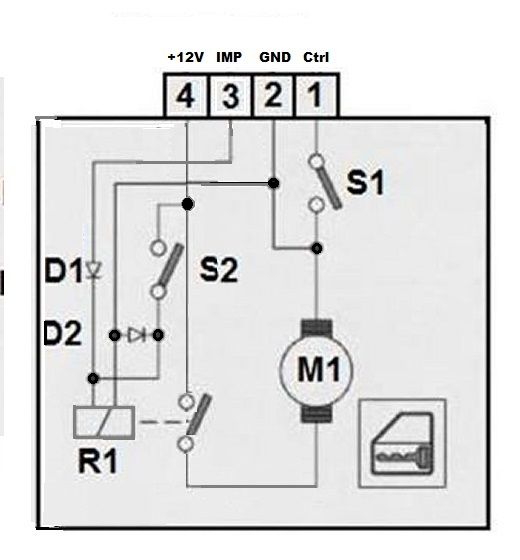

    Układ przesuwu drzwi ma trzy elektryczne elementy wykonawcze:
    1) Siłownik klamki działający tylko przy otwieraniu z użyciem przycisku lub pilota.
    Siłownik ciągnie za linkę i odblokowuje zamek, co jest potwierdzane zmianą stanu mikroswitcha w tylnej części drzwi, a sygnał przenosi się do przedniego słupka przez multi-złącze i dalej do komputera drzwi. Przy ręcznym otwieraniu od środka siłownik nie działa i jest to prosta wskazówka czy jest uszkodzony czy też nie?
    Siłownik jest sterowany z modułu BSI przez układ pośredniczący cut-off, którego funkcjonalność tymczasowo jest nieznana(driver+protekcja)
    2) Siłownik domykania drzwi jest sterowany z modułu BSI i do niego wysyła sygnał zwrotny o stanie zatrzasku domykania. Nawet przy wyjętych bezpiecznikach 40 A od drzwi, układ ten działa, co jest rozsądne, bo umożliwia zamknięcie drzwi w przypadku awarii systemu przy zamykaniu mechanicznym.
    3) Silnik główny ciągnący linkami w obu kierunkach zasilany i sterowany z komputera drzwi.

    Styk S1 jest stykiem informującym o jednym z położeń (nie wiem o którym), natomiast styk S2 powoduje rozłączenia zasilania silnika po osiągnięciu stanu S2 i jego ponowne wzbudzenie możliwe jest jedynie poprzez diodę D1. Stan S1 jest analizowany przez komputer BSI, a stan S2 może być, ale już w specyficzny sposób i prawdopodobnie nie jest.
    pin1 stan S1 open=H closed=L
    pin2 GND
    pin3 VCC
    pin4 wyzwalanie jeśli S2=open
    Brak zmiany stanu S1 również powinno zablokować sterowanie silnikiem od przesuwu, gdyż komputer BSI nie widząc, że domykacz został otwarty nie powinien wystawić do komputera drzwi zezwolenia na uruchomienie silnika przesuwu.

    Nadpiszę się w temacie, ponieważ dotyczy to tematu jak powyżej i trzeba uzupełnić wcześniejsze informacje dotyczące modułu rygla drzwi lewych. Jak napisano wcześniej dostajemy się do rygla demontując plastikowy boczek ze słupka i odkręcając mechanizm pasa bezpieczeństwa. Rygiel odkręcamy: dwie śruby TORX i wyciągamy go dołem.
    Poprawiony schemat modułu rygla lewego ( po stronie kierowcy) wersja europejska:
    Schemat elektryczny modułu rygla drzwi lewych z zaznaczonymi elementami.
    Numer złącz i kolory przewodów:
    1. Pomarańczowy
    2. Żółto-zielony
    3. Biały
    4. Fioletowy
    Działanie modułu rygla drzwi lewych:
    Silnik M1 wykonuje obroty tylko w jedną stronę i są tylko dwa stany położenia kabłąka: zamknięty i otwarty. Włącznik S2 jest w stanie rozwartym zarówno w położeniu zamknięty jak i otwarty. Zwarty jest tylko w trakcie samego ruchu zamykania lub otwierania. Moduł niestety jest w części elektrycznej przekaźnika i włączników S1 i S2, zalany żywicą i nie jest możliwe dostanie się do nich aby je wymienić czy naprawić. Dostęp jest tylko do zębatek mechanizmów i silniczka - po zdjęciu plastikowej osłony. Stąd uszkodzenie w obrębie przekaźnika czy styków S1 i S2 to tylko wymiana całego modułu. Styk S1 informuje komputer o tym, czy drzwi są odryglowane czy zaryglowane. Stan S1 to zwarty gdy drzwi są otwarte i rozwarty gdy drzwi są zamknięte, Stąd też, gdy ten styk jest zaśniedziały czy uszkodzony, to stan występuje jako rozwarty, czyli komputer odczytuje to jako drzwi zamknięte, zaryglowane i wtedy komputer nie dopuści ani do zamykania ani do otwierania drzwi, Tylko pozostaje szarpanie się z drzwiami ręcznie. Dioda D2 pełni funkcję zabezpieczenia przed przepięciami, natomiast dioda D1 zabezpiecza przed zwrotnym przepływem prądu do sterownika podczas włączenia przekaźnika.
    Moduł rygla czy jest sprawny, sprawdzamy następująco:
    1. Podajemy -12V(czyli tzw masę) na styk 2 (żółto-zielony)
    2. Podajemy +12V na styk 4 (fioletowy)
    3. Zwieramy na 1 sekundę styk 3 (biały) z stykiem 4 (fioletowy)
    4. Po każdym zwarciu na 1 sek styków 3 i 4, kabłąk powinien się przemieścić 1 raz w kolejną w skrajną pozycję, z zamkniętej w otwartą i odwrotnie.
    5. Podczas ruchu kabłąka, omomierzem sprawdzamy styk S1 na złączach 1 i 2 modułu rygla. Styk jest rozwarty tylko wtedy gdy kabłąk rygla jest dociągnięty w pozycji zamknięte. Podczas końca ruchu otwierania jak i w samej pozycji otwarte S1 musi być zwarty.
    Podłączenia testowe do styków modułu, można wykonać bezpiecznie małymi krokodylkami zakończonymi przewodem. Trzeba uważać podczas sprawdzania, aby wskutek pośpiechu nie uszkodzić styku S1, ponieważ nie ma praktycznie możliwości jego naprawy - gdyby był sprawny.
    Mechanizm zamykania drzwi w tym samochodzie podczas naprawy sprawia naprawiającym sporo kłopotów, a ponieważ udało mi się wczoraj pomóc w naprawie tego mechanizmu to niniejszym dzielę się wiedzą. Teraz, chyba sprawdzenie modułu rygla domykania, pozwoli szybko sprawdzić, czy tam jest przyczyna i jeżeli jest uszkodzony w części elektrycznej to tylko wymiana. Dostęp jest tylko do silniczka i kółek zębatych i te elementy można próbować naprawiać, natomiast gdy uszkodzona jest dioda D1, przekaźnik lub styi S1 lub S2 to tylko wymiana na inny sprawny.
