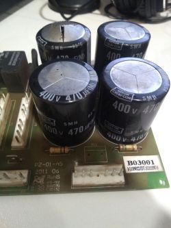

    Jakiś miesiąc temu padły dwa kondensatory za prostownikiem w filtrze. Kupiłem 4szt dwie wymieniłem. Chodziło do wczoraj. Padł następny jeden. Wymieniłem kolejne dwa po trzech godzinach efekt jak na zdjęciu. Oczywiście wymieniane parami tak jak są połączone w szeregu. Padły jakie kupić i gdzie kupić? Mierzyłem mostki wydają się dobre. Więc co słaba jakość kondensatorów?
    470uF 400V (35x40) 85'C NIPPON SMH SNAP-IN - takie kupiłem

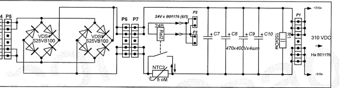

    Witam mam problem z szybkim uzyskaniem napięcia około 310 V na wyjściu z kondensatorów.
    Napięcie 310VDC pojawia się po około 10sekundach, do tego czasu pomału wzrasta, pytanie to wina mostków czy kondensatorów?
    Napięcie dochodzące do mostków 230VAC

    Dodam jeszcze:
    - napięcie zasilania mostków - przy wypiętych mostkach z płytki 230V
    - napięcie zasilania mostków - przy wpiętych mostkach do płytki rośnie pomału od 30V do 220V
    - napięcie na mostkach po doprowadzeniu napięcia bezpośrednio z sieci 205VDC - napięcie pojawia się natychmiast
  • #13 19575942
    ciuciuman
    Posty: 109
    Ocena: 21
    Wyłącznik mam pominięty, a przewody zasilania bezpośrednio podłączone do płytki.
    Pomiary wykonywałem na tym samym przewodzie
  • #14 19576005
    stasiekb100
    Posty: 2082
    Pomógł: 118
    Ocena: 453
    Gdzieś jest źle przed punktem pomiarowym
