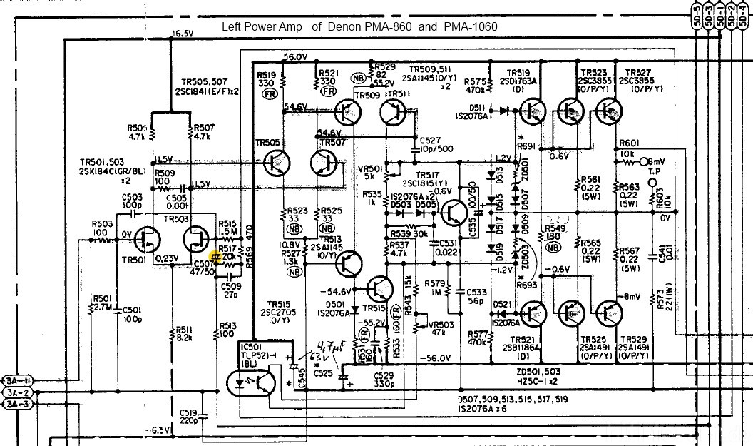

    Zakupiłem ostatnio wzmacniacz wyżej wymieniony. Dwa kanały z czterech dokładniej dwa prawe, jeden od głośników A a drugi B

    Proszę schemat końcówki mocy
    • Brak dźwięku w dwóch prawych kanałach Denon Pma 860 - co robić? denon-pma-860-schematic-left-power-amp-section_155001.jpg (217.99 KB) Musisz być zalogowany, aby pobrać ten załącznik.

    Podałeś kolego schemat lewego kanału a tu 2 prawe nie działają.:D Przechodząc do meritum czy na wyjściu słuchawkowym jest stereo sygnał ?

    Niestety nie ma :/

    Po pierwsze sprawdzić napięcia zasilające końcówkę mocy. Jeśli jest prawidłowe to wylutować tranzystory końcowe(mocy) i sprawdzić je za pomocą miernika. Jaki sygnał jest na wyjściu uszkodzonych końcówek. Czy wzmacniacz włącza się normalnie i czy tranzystory końcowe się grzeją po włączeniu wzmacniacza?

    Przy wyjściu słuchawkowym nie było sygnału stereo wiec poszperałem przy kablu aux w którym był feler. Zmieniłem kabel na nowy i teraz już łupie jak powinno :)
