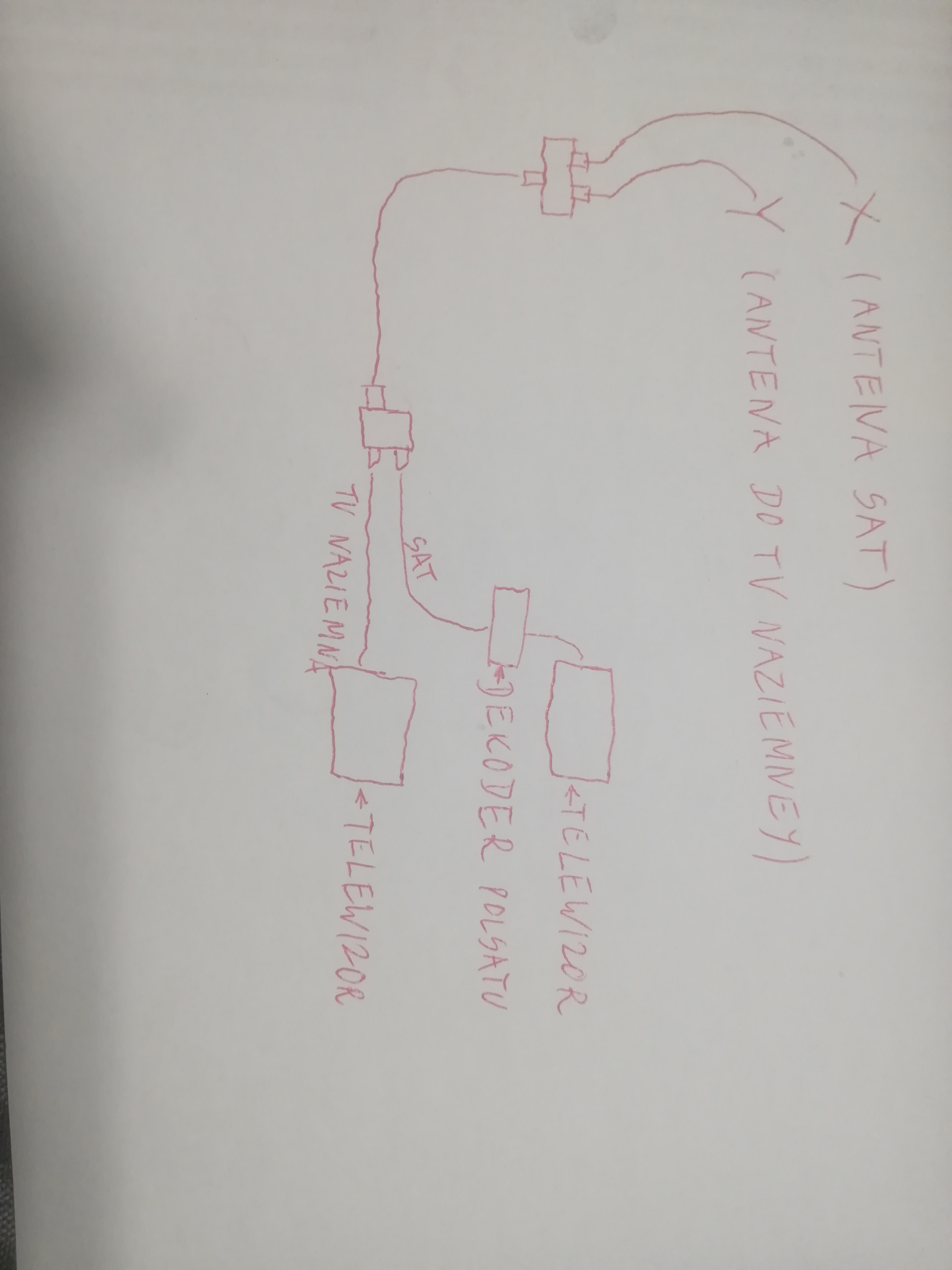

    Witam serdecznie, Mam problem z telewizją i nie wiem jak go rozwiązać. Mianowicie chodzi mi że mam antenę satelitarną z cyfrowego Polsatu i antenę do telewizji naziemnej bez wzmacniacza. Jest jeden przewód koncentryczny dla dwóch tych anten. Spięte są razem przez urządzenie widoczne na zdjęciu w załączniku. W domu mam w dwóch pomieszczeniach telewizory a sygnał jest rozdzielony za pomocą drugiego urządzenia widocznego na zdjęciu w załączniku. Jak jest włączony jeden np. z tv naziemną a ktoś w drugim pomieszczeniu włączy tuner cyfrowy to odrazu ginie mi sygnał na telewizji naziemnej. Moje pytanie brzmi czy jest możliwość zrobienia tego wszystkiego na jednym koncentraku?? Wiem że było by lepiej jak urządzenia będą niezależnie podłączone osobnymi przewodami ale nie ma takiej opcji tylko w ten sposób co opisałem. Pozdrawiam serdecznie i proszę o podpowiedzi.

    Szczerze mówiąc to nie umiem na komputerze rysować :P ale napiszę może tak:
    Są dwie anteny Satelitarna i do tv naziemna obydwie połączone przez to urządzenie co pokazałem na zdjęciu. Od tego trójnika wychodzi jeden przewód na dom i kolejny trójnik ten ze zdjęcia taki sam jest w mieszkaniu i jest sygnał rozdzielany na poszczególne telewizory w tym przypadku na dwa.
    Tak to wygląda jak na nr.1 Jak połączyć antenę SAT i DVB-T na jednym kablu bez utraty sygnału?

    Wygląda to dokładnie tak jak zrobiłem na rysunku :) Może to prymitywnie narysowane ale na kolanie w aucie bo w trasie jestem Jak połączyć antenę SAT i DVB-T na jednym kablu bez utraty sygnału?

    Jeśli go wzmocnie to tylko 7 programów mam z tv naziemnej i to kiepskiej jakości. Nadajnik mam około 30 km w lini prostej więc sygnał jest u mnie lux bez wzmacniacza.

    swe 20-01 to sumator. Czy może pracować jako rozdzielacz ?. Mogę się mylić ale raczej nie.

    Faktem jest, że opisane ma jako wejścia VHF/UHF i SAT i wyjście oraz do prawidłowej pracy potrzebne jest gniazdo RTV/SAT. To ostatnie nie wszędzie pisze.

    Masz rację LeDy że nie wszędzie piszą o tym. Do rzeczy, czyli co na końcu tego pojedynczego koncentraka mam zmienić ten sumator na jaki ??? Bo na dzień dzisiejszy mam w tej instalacji 2 sumatory SAT + DVB-T Axing SWE 20-01 identyczne bo tak mi doradził gość w sklepie. Jak mu powiedziałem o zaistniałej sytuacji że oglądam tv naziemną i ktoś w drugim pokoju włączy dekoder sat to odrazu mam brak sygnału naziemnej telewizji :(

    Temat rozwiazany, kupiłem koncentryk i osobno podłączyłem anteny
