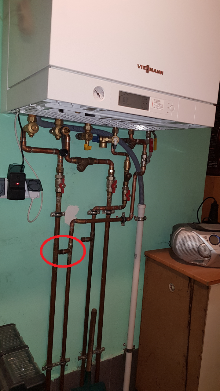

    Od kilku dni badam instalację po modyfikacji tzn. wcześniej miałem kocioł węglowy. Natomiast teraz zainstalowano kocioł gazowy 2f. Viessmann 111-w. Problem polega na tym, że po włączeniu podłogówki i ustawieniu zaworu mieszającego na połowę regulacji (kocioł ustawiony na 60 st), niestety wszystkie grzejniki jak i podłogówka stają się letnie. Kocioł zużywa gaz i cały czas próbuje dogrzać do temperatury zadanej (mam wrażenie, że się męczy przy tym zadaniu), jednak po około 12 h pracy cała instalacja jest jedynie letnia. Gdy wyłączę sterownik podłogówki grzejniki się nagrzewają i temperatura w domu wzrasta. Czy macie pomysł co może być nie tak? Dodam też że wcześniej na kotle węglowym wszystko działało jak należy (co prawda była wcześniej starsza pompka wody, ale to chyba nie ma większego znaczenia?).
    • Czy ktoś widzi błąd w instalacji? Chłodna podłogówka i letnie grzejniki. 20181123_202526.jpg (1.16 MB) Musisz być zalogowany, aby pobrać ten załącznik.
    • Czy ktoś widzi błąd w instalacji? Chłodna podłogówka i letnie grzejniki. 20181123_202448.jpg (1.28 MB) Musisz być zalogowany, aby pobrać ten załącznik.
    • Czy ktoś widzi błąd w instalacji? Chłodna podłogówka i letnie grzejniki. 20181123_202511.jpg (1.05 MB) Musisz być zalogowany, aby pobrać ten załącznik.

    Czy dobrze widzę że instalator zastosował mini sprzęgło hydrauliczne, a może bypass.

    Nie nie -to tylko zaślepka. Rurki nie są połączone. To dawne wyjście bodajże od bojlera. Kurcze jestem załamany, bo wykonawca twierdzi, że wszystko dobrze zrobił i zostawił mnie z tym sam, a to co ja opisuję wg niego jest niemożliwe :(

    Sprawdź czy nie pomylone są rury zasilania i powrotu wpiętego do instalacji kotła gazowego.
    Zobacz która rurka się więcej nagrzewa przy grzejniku, dolna czy górna.

    Problem wynikł z nieprofesjonalnego wykonania usługi. Po pierwsze instalator nie wypłukał instalacji co powodowało zapychanie filtra siatkowego na powrocie i było głównym powodem tego stanu rzeczy (pompa pieca nie dawała rady). Po drugie był zamontowany niewłaściwy filtr z siatką do gazu, zamiast siatki do wody (różnica w perforacji siatki). Dodatkowo zainstalowałem na powrocie wody filtr magnetyczny Giacomini R146C, przez co łatwiej mi oczyszczać zabrudzoną instalację. W tej chwili jedynym problemem jaki pozostał jest niedogrzewanie dwóch największych grzejników w domu, ale to już kwestia do rozwinięcia po sezonie grzewczym. Planuję zdjąć oba grzejniki i wypłukać je pod ciśnieniem -powinno to rozwiązać problem. Póki co dziękuję za udział w dyskusji. Jeśli trzeba będzie wrócę tu z nowymi informacjami.
