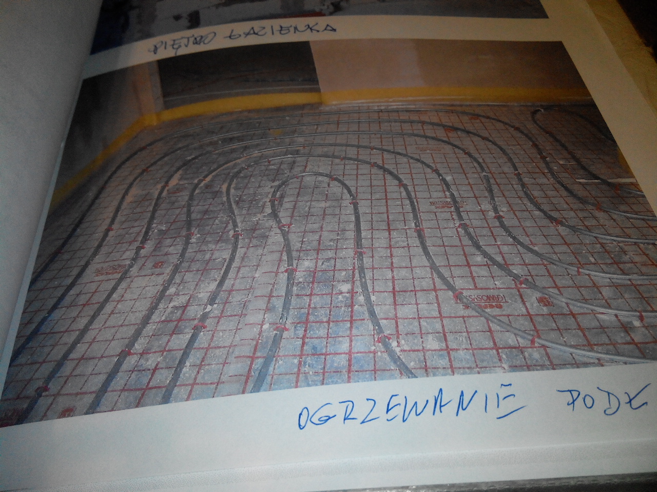

    Uprzejmie prosze o pomoc w nastepujacej kwestii:
    Dom 2 pietrowy, na perterze piec jednofunkcyjny Vaillant - wszedzie grzejniki kaloryferowe (dzialaja prawidlowo, gorace), z kolei na pietrze ogrzewanie podlogowe w lazience - bardzo slabo wyczuwalne i to po paru godzinach grzania.
    Najwyzej usytuowany grzejnik w domu (zeberkowy w TEJ lazience na zdjeciu) odpowietrzony, przy napelnianiu woda systemu centralnego ogrzewania wszystkie pokretla grzejnikow ustawione byly na max (,,5") Na zdjeciach pokazana jest rewizja na II pietrze. Czy podlogowka jest zapowietrzona, jesli tak jak ja przywrocic do stanu normalnego.
    I tutaj moje dodatkowe zapytanie zwiazane z tzw. opcja cyrkulacji c.w.u. Poniewaz mieszkam sam, grzeje wode raz dziennie przed kapiela, jezeli dobrze rozumiem dzialanie pompy to ,,przesuwanie" goracej/cieplej wody z zasobnika na obwod dzieki czemu np czas oczekiwania na goraca wode w kranie w kuchni ulega skroceniu. Nigdy tej cyrkulacji nie ustawialem (jest wylaczona) ale dotyczy ona chyba wylacznie wody uzytkowej i nie moze miec nic wspolnego z podlogowka na pietrze? Zdaje sobie sprawe, ze to pytanie absurdalne - ale.. lepiej zapytac :)
    Bede bardzo wdzieczny za pomoc..

    Dziekuje za blyskawiczne odpowiedzi. Juz precyzuje:
    Temperatura kotla na zdjeciu w fazie natywnej (niegrzewczej) - gdy woda na kaloryfery jest zagotowana dochodzi na kotle do 46-50 stopni.
    Kociol jednofunkcyjny z dolaczonym zasobnikiem cwu przynajmniej wg dokumentacji..
    Niestety nie wiem, jak podlogowka powinna grzac, gdyz gdy kupilem dom byla ona (sezon letni) skrecona do zera na pokretle widocznym w rewizji. Przed rozpoczeciem sezonu grzewczego w pazdzierniku oczywiscie odkrecilem ja na ,,5" - ale pomimo wielu tygodniu temperatura kafli w lazience jest ,,ledwo letnia". Przedzialy grzania budynku (temp na 20 stopni, temp podtrzymania 17 stopni) : 7:30 -8.00, 17:30-19:30 i 21:30-23:00.
    Na zdjeciu u spodu grzejnika lazienkowego widoczna jest grzalka elektryczna - do np. osuszania recznikow w sezonie letnim, gdy nie ma obiegu goracej wody w kaloryferze. Jedyny dostep do ukladu znajduje sie w w/w rewizji oddalonej okolo 3metry od tego grzejnika (zakladam, ze woda przechodzi najpierw przez grzejnik, a nastepnie na powrot do podlogowki). Dolaczam jeszcze zdjecie archiwalne pochodzace z czasu budowy budynku (2008r) - jakosc slaba, niemniej stanowi dowod na to, ze podlogowka w ogole zostala zamontowana ;) Vaillant 1f - Ogrzewanie podlogowe - zapowietrzenie czy cos innego?
    Jeżeli jest tak jak zakładasz to pierwsze zdejmij głowicę z zaworu grzejnikowego w łazience jeżeli ten zawór ma regulację przepływu to ustaw na maksymalny przepływ.
    Co to jest za zawór przy rozdzielaczu jeżeli jest to RTL to jet w to zostaw w takiej pozycji jak jest na zdjęciu. Przy tych ustawieniach czasowych to też trudno będzie o efekty.
    Podłogówką nie da się tak sterować i to prawdopodobnie jest główną przyczyną, po prostu nie ma kiedy się nagrzać.
    Zdemontowac glowice na rewizji czy w lazience pod grzejnikiem..? Dwie sprzeczne sugestie powyzej
    Oczywiście że tylko zawór przy grzejniku łazienkowym on tam jest zbędny.
    nowackahelena napisał:
    Dawanie głowicy termostatycznej w tak małym pudełku z rozdzielaczem podgrzewającym otoczenie to bezsens. Jeśli tak masz takie niskie temperatury na kotle to zdejmij ta głowicę ja nie mam wcale i jest ok.
    Ogranicznik temperatury powrotu RTL składa się z zaworu o specjalnej konstrukcji i głowicy z czujnikiem. Głowicy RTL nie stosuje się do zaworów termostatycznych.Ogranicznik temperatury powrotu RTL jest samoczynnym regulatorem temperatury czynnika. Temperatura przepływającego medium przenoszona jest na czujnik. Utrzymuje on zadaną wartość temperatury czynnika w wymaganym zakresie proporcjonalności. Zawór otwiera się dopiero wówczas, gdy nie zostanie przekroczona nastawiona wartość zadana.
    Reaguje na temperaturę przepływającego medium nie na temperaturę otoczenia.

    Spróbuje pomóc otwórz zawór RTL na max zakręć wszystkie grzejniki w domu sprawdź jaka jest różnica temperatur miedzy zasilaniem a powrotem
    podłogówki jeśli zacznie grzać to należy kryzować grzejniki
    jeśli nie to odpowietrz a przy tym rozdzielaczu to już inna bajka
