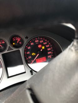

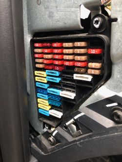

    Wymieniałem bezpieczniki na czuja dla świateł drogowych.
    Po wymianie i sprawdzeniu innych okazało się, że po włączeniu auta nie gasi się lampka poduszki - niestety na schematach bezpieczników nie jest napisane który odpowiada za poduszkę powietrzną pasażera
    Seat Ibiza 2006 - lampka poduszki pasażera nie gaśnie, bezpiecznik Seat Ibiza 2006 - lampka poduszki pasażera nie gaśnie, bezpiecznik
    Prośba o info który to może być.

    W tej sytuacji musisz podjechać do diagnosty i skasować błąd Airbag.

    Witam .
    Podłącz komputer, to wyjdzie jaka przyczyna.Prawdopodobnie łapło błąd z braku zasilania.
