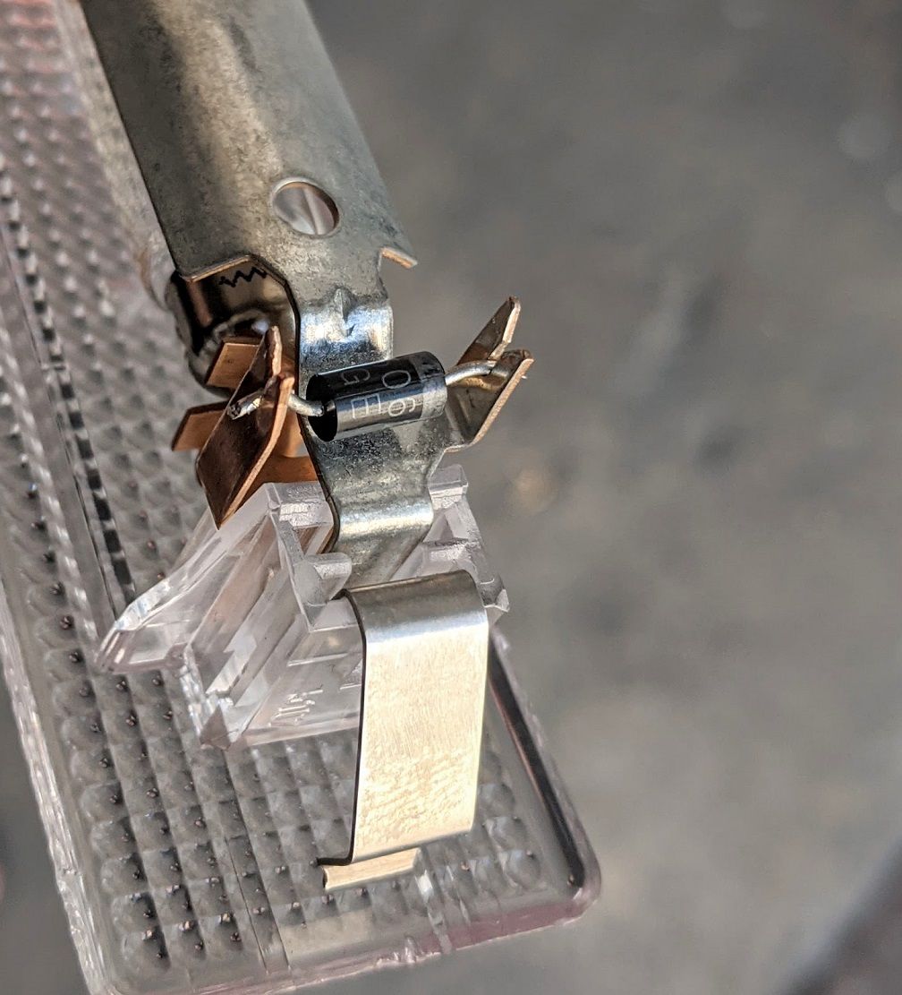

    W ostatnich kilku miesiącach spotkałem z problemami z niedziałającymi światłami pozycyjnymi, spryskiwaczem oraz niedziałającą lampka bagażnika.
    Przedstawiam więc rozwiązania, może się komuś przyda:
    Spryskiwacz - był przepalony bezpiecznik 7,5A. Zaznaczony na obrazku.
    Na wiosnę lekko przymarzł płyn do spryskiwaczy.
    Nie działały wszystkie światła pozycyjne. Po wymianie bezpiecznika 10A światła zaczęły działać, ale nie działała lampka w bagażniku.
    Po wymianie przepalonej żarówki nadal nie działała, a napięcie było na wtyczce.
    Po wymianie diody (zwykła prostownicza 2A) światło w bagażniku wróciło.

    Dzięki wielkie za post, uratowałeś mi życie jeśli chodzi o pompkę spryskiwaczy, w opisie bezpieczników jaki miałem omijałem ten nr 18 bo był podpisany "oczyść pompę" - i jak tu się połapać że chodziło o pompkę spryskiwaczy :)
