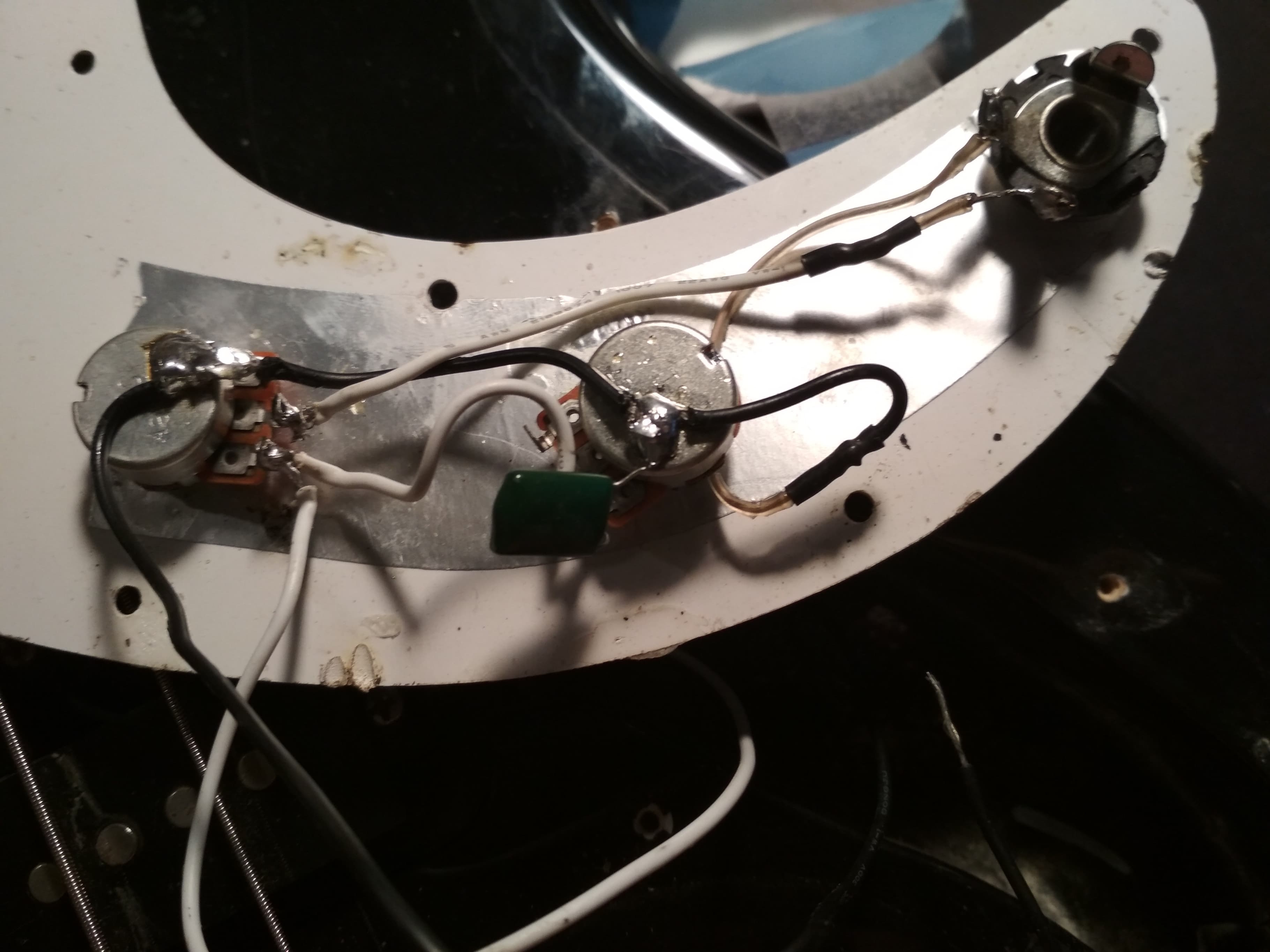

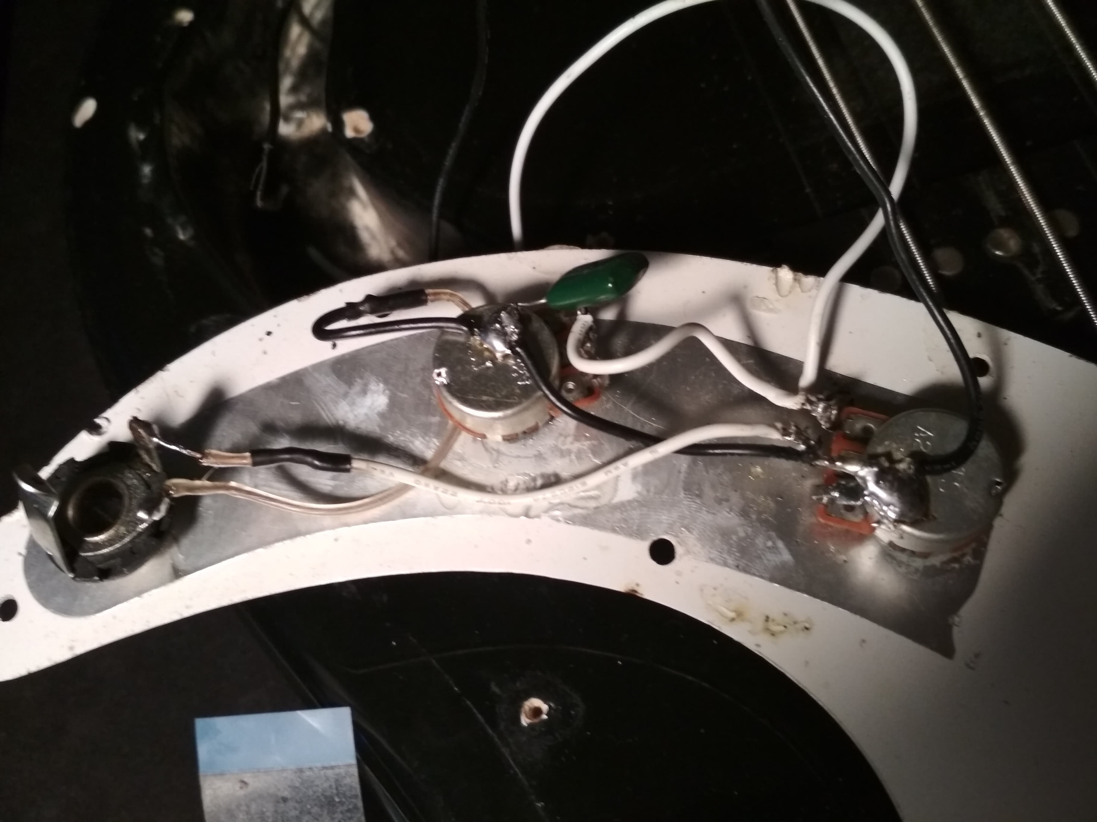

    Nie wiem czy jest tu kto zna się na elektronice w gitarach ale może ktoś da rade mi pomoc. Od jakiegoś czasu mój bas po podłączeniu do wzmacniacza nie wydawał żadnych dźwięków, wiec postanowiłem rozkręcić i zobaczyć czy coś się nie urwało. Więc jak w załączniku widać jeden kabelek jest nie podłączony czy ktoś mógł by mi powiedzieć w które miejsce trzeba go zlutować i czy ewentualnie inne kable tez są na miejscu.

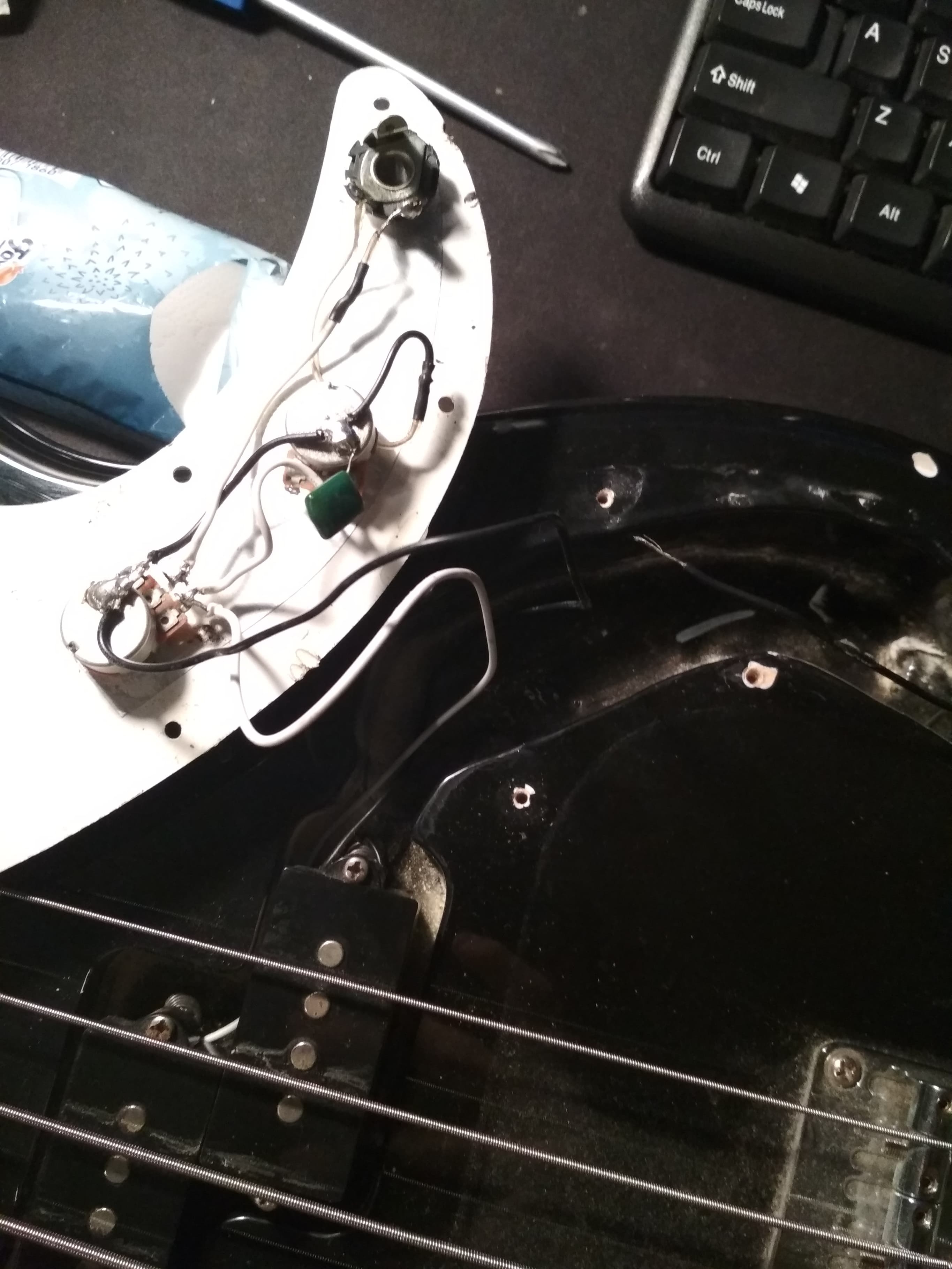

    Które miejsce do lutowania kabla w elektronice gitary basowej? Które miejsce do lutowania kabla w elektronice gitary basowej? Które miejsce do lutowania kabla w elektronice gitary basowej?
    teraz lepiej ?

    Połącz ten czarny przewód do masy, np. obudowa potencjometrów!

    Problem musi być w jakimś przełączniku. Widać dwie przystawki a tylko jeden biały kabelek sygnał do potencjometra level.

    Wina w podlaczeniu przetwornikow dwoch, wystepuje przerwa. Zdjecie przetwornikow z wychodzacymi kabelkami. Nie zadnej elektroniki tylko obydwa przetworniki sa polaczone poprzez potencjometry do gniazda wyjsciowego. Dobrze by bylo poprawic stan polaczen i wszystkie kabelki sygnalowe w gitarze wymienic na ekranowane dobrej jakosci.

    Chyba nie tak . Do potencjometra level dochodzi kabelek biały-sygnał i czarny-masa do obudowy. Gdzie są połączone te dwie przystawki bo tu jest klucz i problem.
