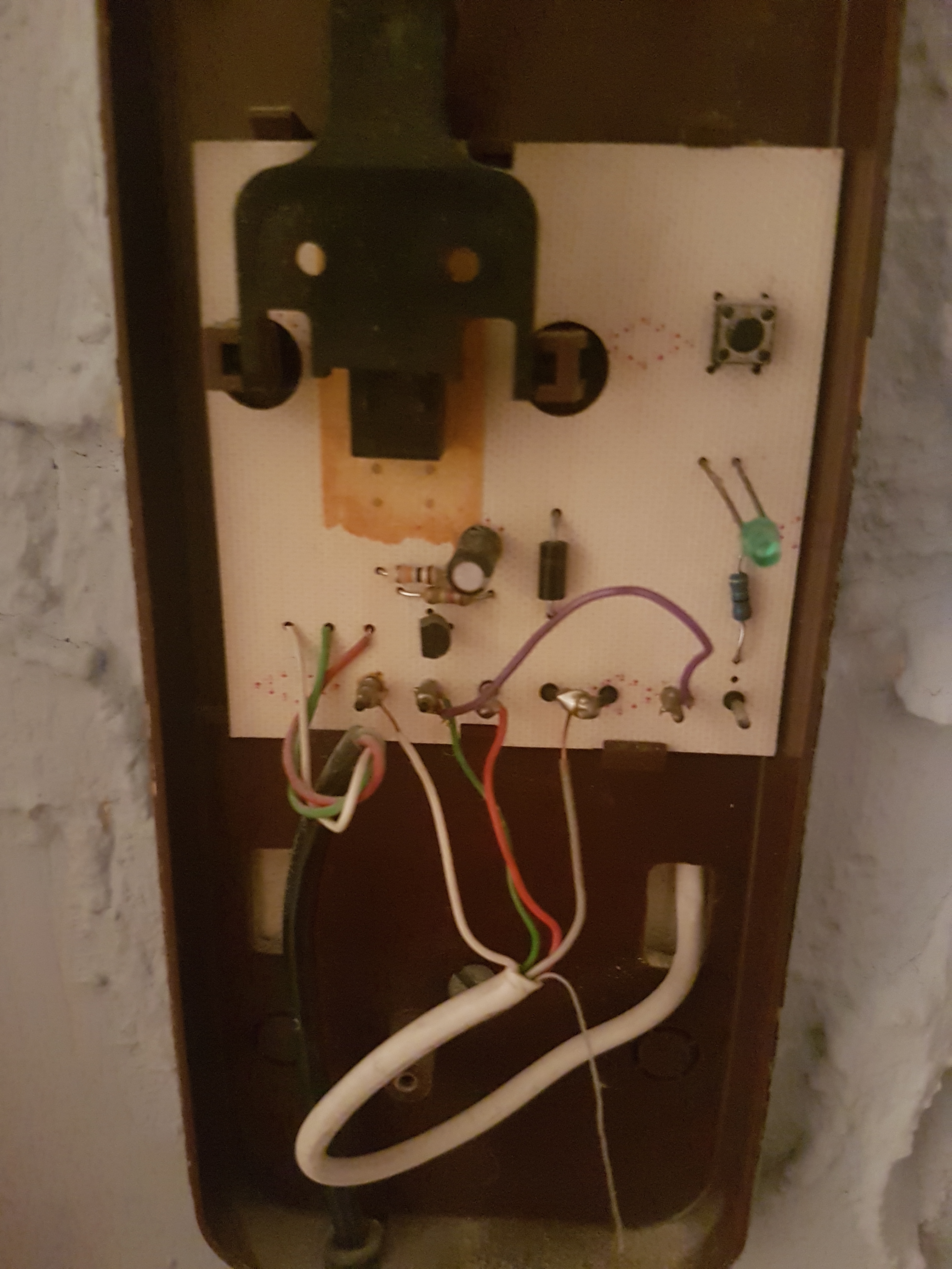

    Dzień dobry.
    Chcę podłączyć domofon Cyfral Smart 5P do instalacji 4 żyłowej. Niestety za każdą moją konfiguracją coś działa niewłaściwie. Proszę o wskazówki jak rozszyfrować kolory kabli na podstawie podłączenia do starego domofonu (czerwony, szary, biały, zielony).
    Podłączenie domofonu Cyfral 5P do instalacji 4-żyłowej Podłączenie domofonu Cyfral 5P do instalacji 4-żyłowej

    Było by najlepiej gdyby odpowiadający znał model starego unifonu. Wtedy korzystając z tabeli zamienników wystarczyło by podać jaki kabelek gdzie przyłożyć. Ale tak niestety nie jest :(
    Cóż więc w tej sytuacji mogę pomóc.
    Stary unifon otwierał do linii mikrofonu lub głośnika (fioletowa zworka)
    Proszę wstępnie ustawić zworki w nowym unifonie na instalację 5lub 6 przewodową i nie przejmować się na razie otwieraniem.
    Znaleźć metodą prób i błędów pozostałe sygnały ( głosnik, mikrofon, wywołanie) no i oczywiście masę) O tyle jest to ułatwione że wiemy że zielony jest głośnikiem lub mikrofonem. Możemy posiłkować się punktem 4.2 z tego tematu:
    https://www.elektroda.pl/rtvforum/topic3289894.html
    Gdy działa nam wywołanie i możemy porozmawiać w obie strony kawałkiem kabelka zwieramy masę do zielonego i sprawdzamy czy otwiera. Jak tak to ustawiamy odpowiednio zworki w unifonie odpowiedzialne za otwieranie.

    Podłączenie unifonu:
    MASA - szary
    RING- czerwony
    SPK- biały
    MCK- zielony
    Zwory:
    ZW1- wyjęta
    ZW2 i ZW3 - założone

    Bardzo dziękuję za pomoc. Wszystko działa jak należy!
    Wiem, że już działa ale stary unifon to "Berg".
    Ma on następujący układ wyprowadzeń od lewej:
    słuchawka - biały
    mikrofon - zielony
    wywołanie - czerwony
    masa - szary
    przycisk
    przycisk
    dioda świecąca
    Dodatkowo były zrobione dwa mostki, jeden między mikrofonem a przyciskiem i drugi miedzy masą a przyciskiem (instalacja 4 żyłowa z otwieraniem po linii mikrofonu).
