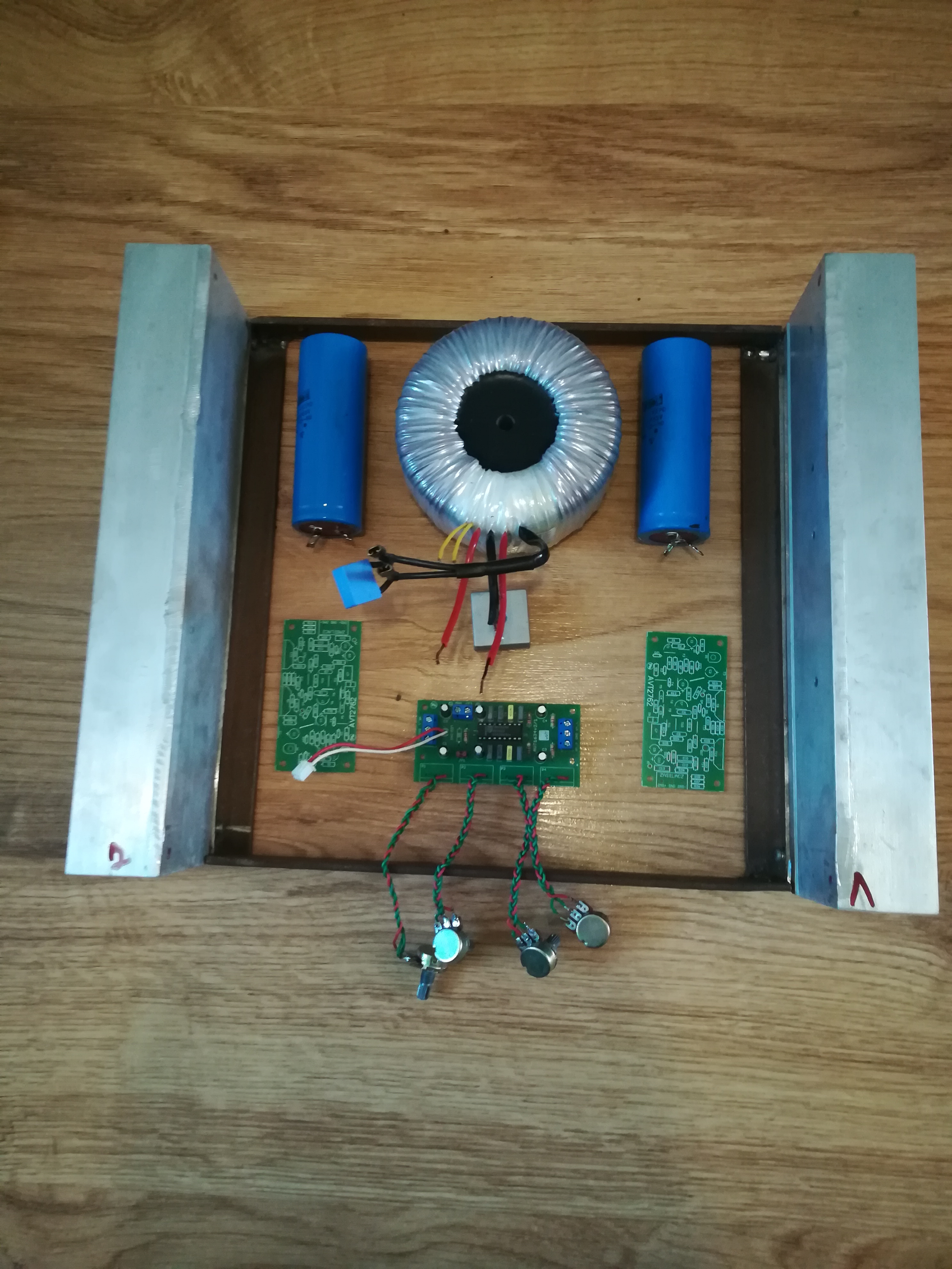

    Co do ułożenia elementów w obudowie chciałbym to zrealizować w sposób pokazany na zdjęciu , które załączam. Oczywiście radiatory i stelaż są do dopracowania.

    Powinno być dobrze. Potencjometry propouję wlutować bepośrednio w druk i całą płytkę przymocować do predniego panelu-właściwie podpanelu. Co to za układ, ten regulator barwy, predwzmacniacz?
  • #11 17595535
    Padadam
    Poziom 6  
    Posty: 15
    Kit TDA1524A regulacja odbywa się napięciowo wiec powinien mieć małe zakłócenia. Niestety wlutowanie potencjometrów w płytkę jest w tym przypadku niewygodne bo pola lutownicze są bardzo blisko siebie a w dodatku są w kiepskiej kolejności; wzmocnienie, blans ,bas ,sopran .

    wójtaszek
    Poziom 25  
    Posty: 621
    Pomógł: 59
    Ocena: 82
    Jak odwrócisz płytkę o 180 stopni , to konfiguracja jest wręcz podręcznikowa :) .
