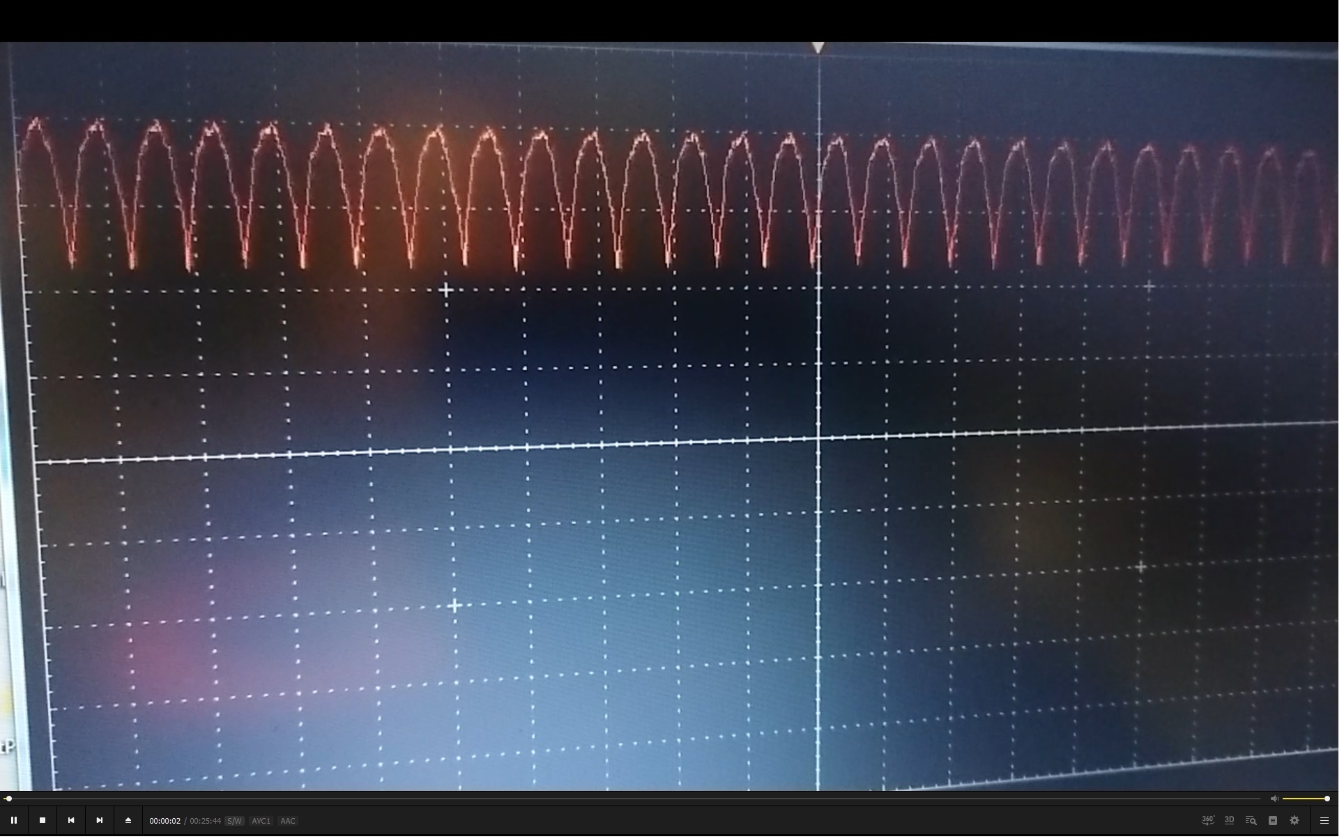

    chinska przystawka do laptopa Oscyloskop OWON VDS1022I 25MHz 100MS USB izolowany

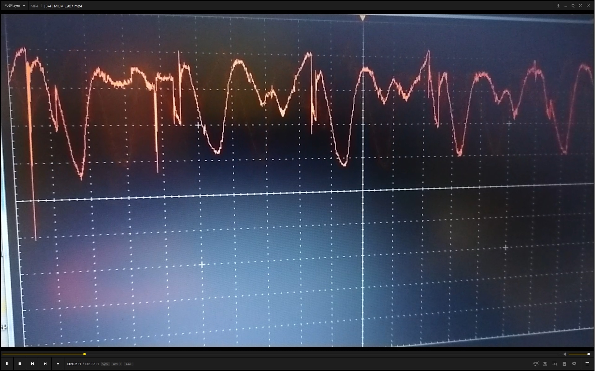

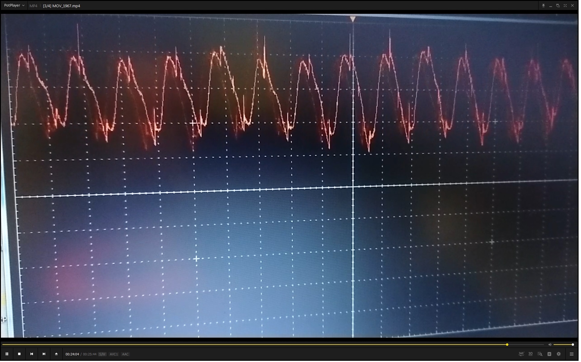

    potrzebuję zrobić kilka prostych pomiarów na trakcji 250V DC i 500V AC sieć IT w kopalni a boję się podłączyć prawdziwy oscyloskop raz ze drogi a dwa ze można uszkodzić
    badam jakie zakłócenia w zasilaniu trakcji powodują falownikowe lokomotywy i jak to wpływa na nasze zabezpieczenia.
    Obrazek pierwszy prawidłowe napięcie 250DC z prostownika
    pozostałe po wjechaniu jednej lokomotywy CIE CA1000D Przystawka cęg. 1000A AC/DC pasmo AC 400Hz CIE CA1000D Przystawka cęg. 1000A AC/DC pasmo AC 400Hz CIE CA1000D Przystawka cęg. 1000A AC/DC pasmo AC 400Hz
  • #4 17593127
    ciasteczkowypotwor
    Poziom 41  
    Posty: 7523
    Pomógł: 590
    Ocena: 572
    @malinas Ale prąd będzie miał raczej inny kształt niż napięcie. Weź oscyloskop z sondą różnicową z izolacją, lub podłącz go przez trafo separujące. Albo skoro to oscyloskop pod laptopa, to odpal go z baterii.
