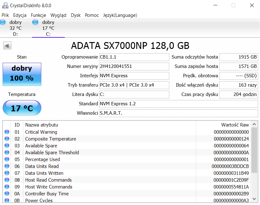

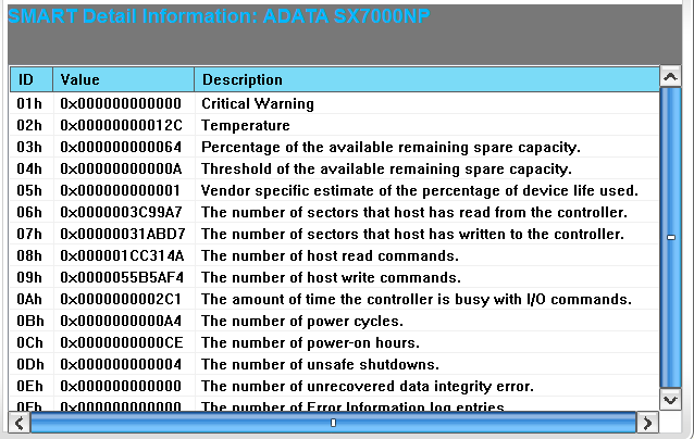

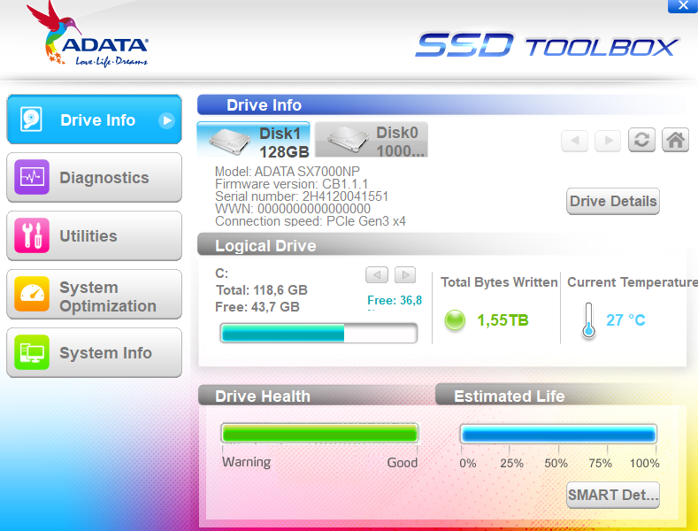

    Proszę zrobić "diagnostykę" tego SSD-a narzędziem producenta (ADATA SSD ToolBox). :idea:
    http://www.adata.com/AppStore/ADATA%20SSD%20Toolbox_UserGuide_V10_EN.pdf
    http://www.adata.com/us/ss/software-6/

    Dziękuję, wrzucam screeny
    Dlaczego nowy Lenovo IdeaPad 320S wiesza się i wolno pracuje?

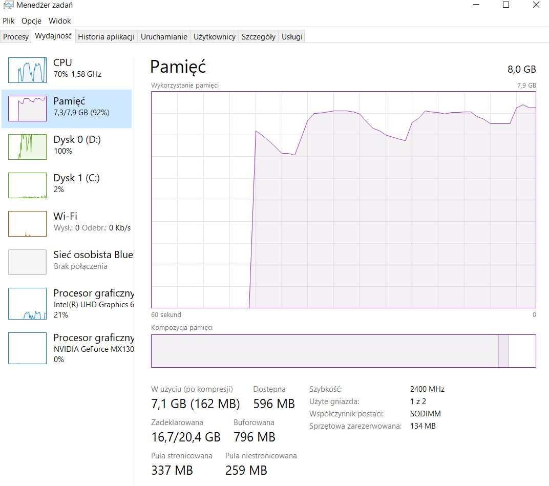

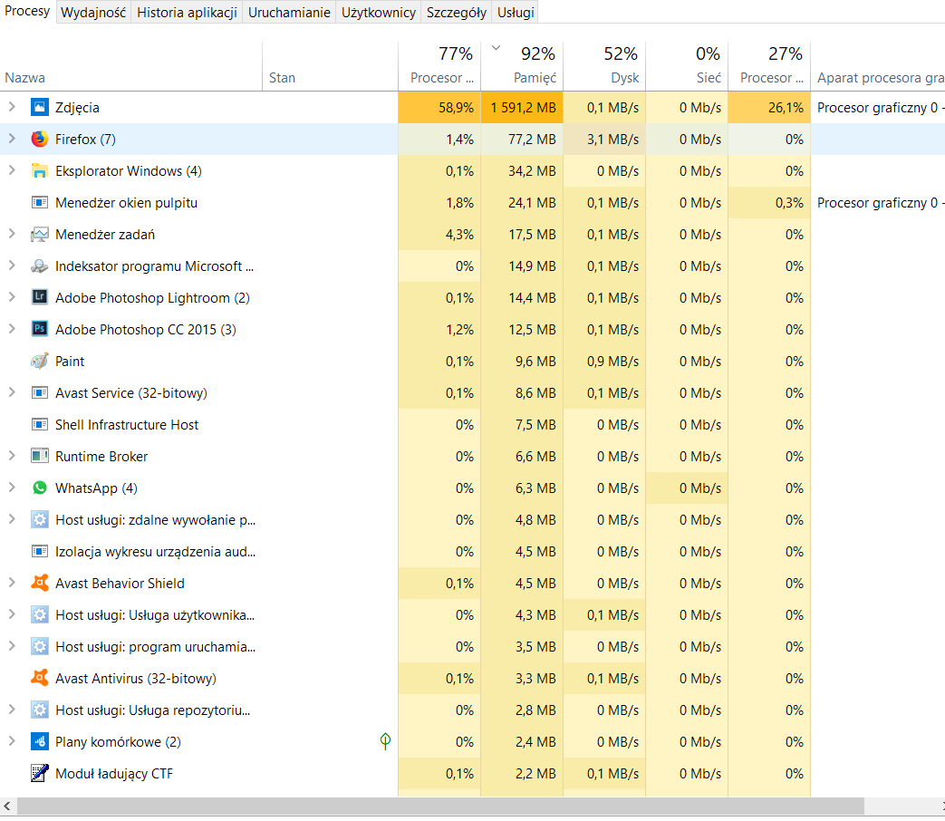

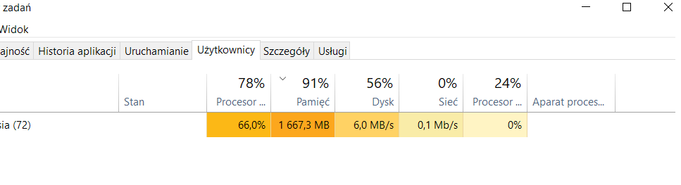

    Wrzucam jeszcze screeny z menedzera zadań w momencie mocnego zacinania
    Dlaczego nowy Lenovo IdeaPad 320S wiesza się i wolno pracuje? Dlaczego nowy Lenovo IdeaPad 320S wiesza się i wolno pracuje? Dlaczego nowy Lenovo IdeaPad 320S wiesza się i wolno pracuje?
    Czy to normalne, że zużycie pamięci tak rośnie?

    1.6GB przy zdjęciach? przeglądasz jakieś zdjęcia w 'międzyczasie'? To nie jest normalne. Partycja D też jest obciążona, kopiujesz coś?

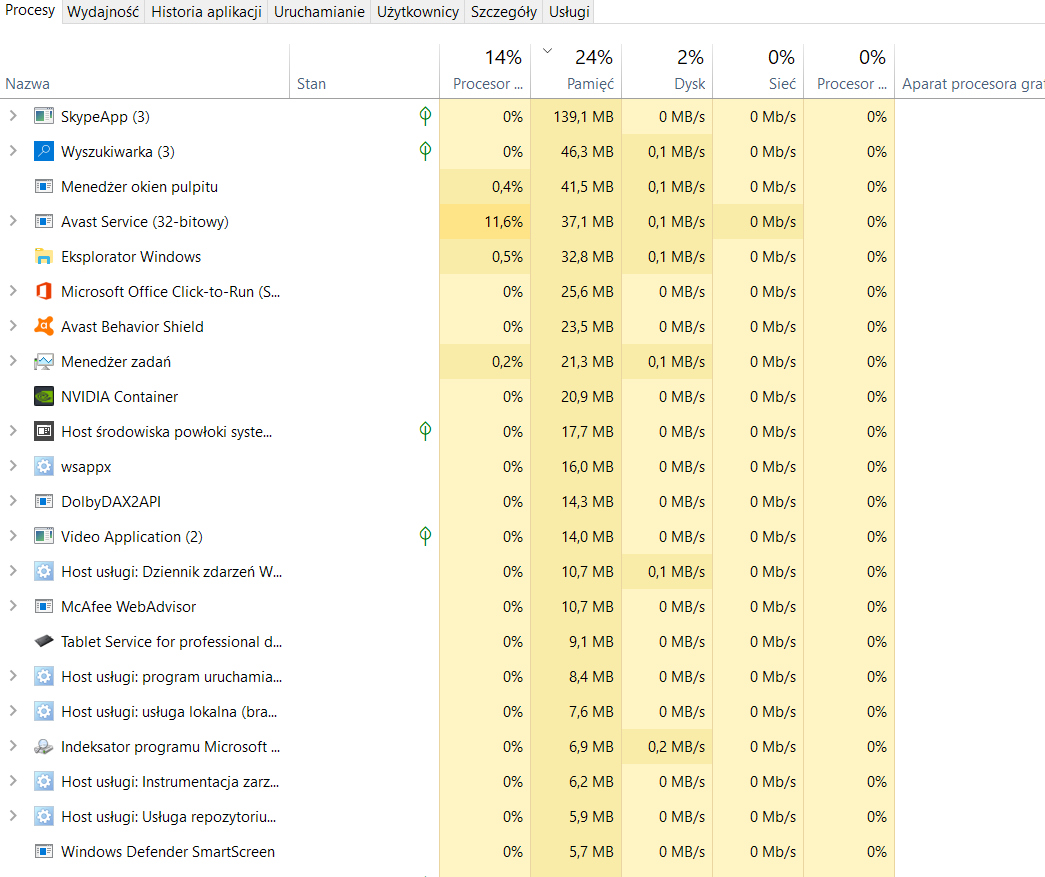

    naciśnij win+X - z menu wybierz "Windows Power Shell (administrator)"
    wprowadź tą komendę i wciśnij enter:
    Get-AppXPackage | Foreach {Add-AppxPackage -DisableDevelopmentMode -Register "$($_.InstallLocation)\AppXManifest.xml"}
    Następnie po ukończeniu zadania uruchom ponownie komputer.
    Po ponownym uruchomieniu wyślij ponownie screenshota z menedżera zadań zakładka procesy.
  • #12 17595920
    agentspecjalny
    Poziom 6  
    Posty: 8
    Miałam odpalone może 4 zdjęcia... czasami takie wartości wyskakują przy jednym zdjęciu. Kopiować nie kopiuje, natomiast na dysku D mam wrzucone wszystkie fotki, które są w bibliotece lightrooma, i na nich potem się bawię w photoshopie i lightroomie ( a oba są na dysku C), czy to może być powód?
    siasku napisał:
    Witaj,
    zrobione Dlaczego nowy Lenovo IdeaPad 320S wiesza się i wolno pracuje?
    #13 17595926
    siasku
    Posty: 238
    Pomógł: 17
    Ocena: 14
    Po procesach widać różnicę.
    Zauważyłaś też różnicę w wydajoności?
  • #14 17595928
    agentspecjalny
    Poziom 6  
    Posty: 8
    No tak, jak nie jest nic odpalone to działa w porządku.
    /edit
    odpaliłam Lightrooma i faktycznie jakoś sprawniej to chodzi, przynajmniej tak mi się wydaje... Co się zadziało?
    #15 17595944
    siasku
    Posty: 238
    Pomógł: 17
    Ocena: 14
    Najprawdopodobniej jeden z komponentów systemu (w tym przypadku zdjęcia) nie został właściwie zainstalowany co powodowało, że przy uruchomieniu pobierał bardzo dużą ilość zasobów.
    Komenda, którą uruchomiłaś spowodowała ponowne zainstalowanie i zainicjowanie wszystkich modułów.
    Czemu tak się stało? Odpowiem prosto bo często nie ma po prostu sensu szukania przyczyny w takich przypadkach.
    Otóż windows 10 tak po prostu ma :)
