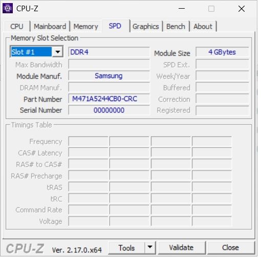

    Mam problem z laptopem, który działa niesamowicie wolno. Otwarcie eksploratora zajmuje kilka sekund i ogólnie responsywność jest bardzo słaba. Laptop jest znacznie wolniejszy od laptopów z procesorami i3-2320M czy i3-6006U, które są starsze. Ogólnie wiem, że laptop nie jest najnowszy, ale powinien wciąż działać na jakimś poziomie.
    Co udało mi się sprawdzić:
    - Nie jest to kwestia systemu - zarówno na Windowsie 10 i 11 działał słabo. Czysta instalacja również nie pomogła, a instalator się ścinał.
    - Procesor sprawdziłem w AIDA64 i, zgodnie z oczekiwaniami, działał na PL2 do momentu osiągnięcia 90°C, a potem zszedł na PL1 i działał stabilnie na 1 700 MHz przy 15 W i 60–65°C.
    - Dysk przetestowałem pod względem przepustowości i SMART, i wyniki odpowiadają temu, co deklaruje producent.
    - Chłodzenie jest słabe pod względem konstrukcyjnym, wymieniłem pastę na Thermal Grizzly i nic to nie zmieniło.
    - Bateria ma kondycję około 90% i laptop działa bez podłączonego zasilania.
    - Nie ma żadnych nadmiarowych procesów, procesor nie jest obciążony, RAM również w większości wolny.
    Model: Lenovo IdeaPad 320-15IKB
    Procesor: i5-8250U
    Grafika: UHD 620
    RAM: 4 GB wlutowane, 16 GB dołożone (łącznie 20 GB, 2 133 MHz)
    Dysk: Goodram CX400 512 GB
    System: Windows 11 Home 64-bit
    AI: Czy laptop działa równie wolno w trybie awaryjnym lub tuż po czystej instalacji systemu, bez instalowania dodatkowych sterowników i programów?
    Sprawdziłem
    AI: Czy sprawdzałeś, czy pamięć RAM działa w trybie dual channel oraz czy w Menedżerze urządzeń nie ma żadnych konfliktów lub ostrzeżeń dotyczących sprzętu?
    Brak konfliktów i ostrzeżeń

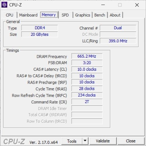

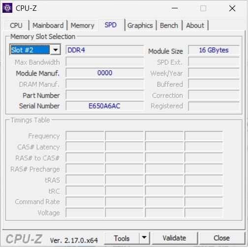

    No to może to problem tych 16GB, które są w slocie i laptop pracuje na tych 4GB.
    Zamieść screeny z programu CPU-Z - wszystkie zakładki (dla zakładki SPD dla wszystkich slotów).
    Co pokazuje Menadżer zadań -> Wydajność -> Pamięć?
  • #7 21736136
    victor1511
    Posty: 4

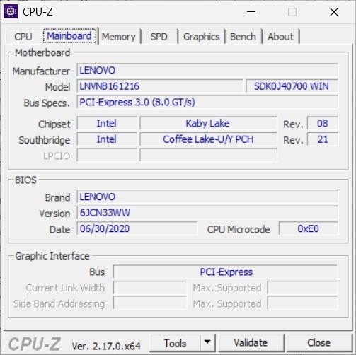

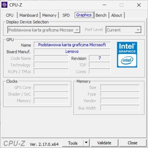

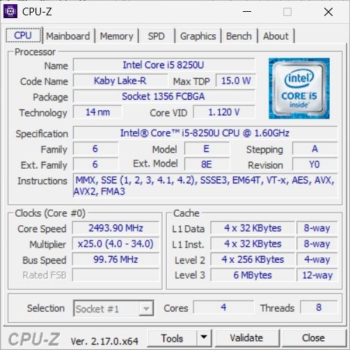

    >>21736113 Normalnie pokazuje 20 GB i faktycznie korzysta z tej pamięci — około 4,5 GB użycia. Screeny z CPU-Z poniżej
    Zrzut ekranu CPU-Z z zakładki SPD, pokazujący moduł pamięci Samsung DDR4 4GB
    Zakładka SPD w CPU-Z pokazująca szczegóły modułu RAM DDR4 16 GB w gnieździe nr 2
    Zrzut ekranu CPU-Z pokazujący dane procesora Intel Core i5-8250U
    Zrzut ekranu zakładki Mainboard programu CPU-Z pokazujący dane płyty głównej Lenovo
    Zrzut ekranu z zakładki Memory programu CPU-Z pokazujący parametry pamięci RAM
    Zakładka Graphics programu CPU-Z pokazująca podstawową kartę graficzną Microsoft

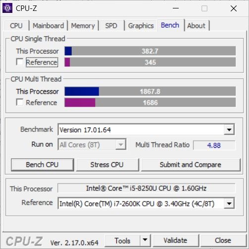

    Benchmark CPU-Z dla Intel Core i5-8250U, pokazujący wyniki Single i Multi Thread
    PS. Te spowolnienia wyglądają tak bardziej "graficznie" — wszystkie animacje to właściwie pokaz slajdów, zwłaszcza na początku trzeba długo czekać. Ale i tak przekłada się to na utrudnione użytkowanie

    No bo nie masz zainstalowanego sterownika do zintegrowanego układu graficznego.
    https://support.lenovo.com/us/en/downloads/ds...s-10-version-1709-or-later-thinkpad-l490-l590
  • #9 21736200
    victor1511
    Posty: 4
    >>21736173 Faktycznie, niedopatrzenie. Animacje są po instalacji płynniejsze, ale nie zmienia to czasu oczekiwania na otwarcie okien. To samo np. po maksymalizacji ekranu - wypełnia się dopiero po kilku sekundach.
