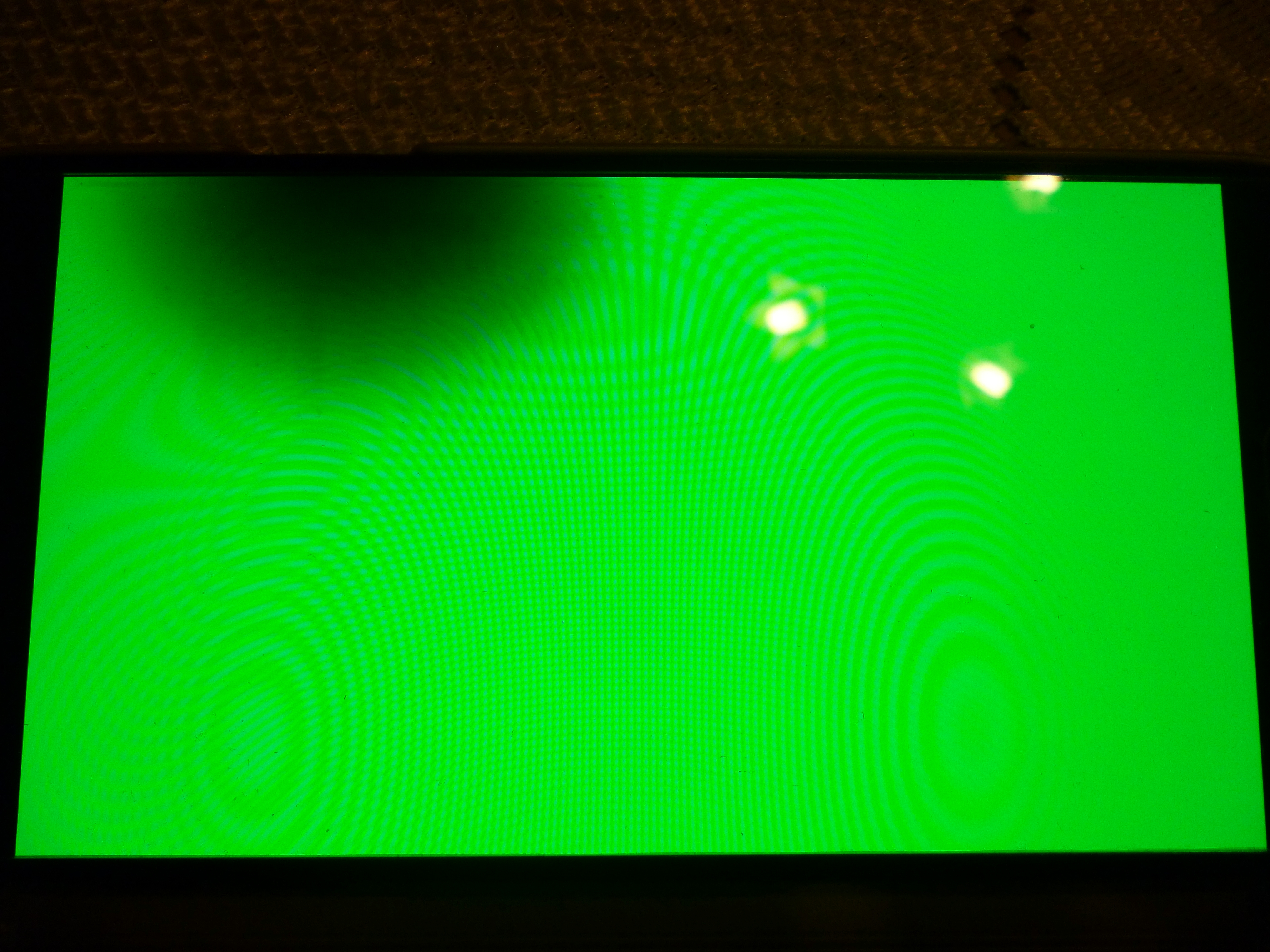

    Ostatnio na ekranie pojawiła się ciemna plama która się powiększa.Wygląda to tak jakby wyświetlacz w tym miejscu był ciemniejszy. Obraz się wyświetla. Dotyk działa. Wie ktoś co to za usterka i czym jest spowodowana [/url] Samsung SM-J730F - Ciemna plama na ekranie, co to może być? Samsung SM-J730F - Ciemna plama na ekranie, co to może być?

    Ta usterka to uszkodzenie lcd. Najprawdopodobniej plama będzie się powiększać. Spowodowane wadą faktyczną bądź uszkodzeniem mechanicznym.

    Jest możliwe rozpoznanie czy to uszkodzenie mechaniczne czy wada fabryczna bez rozbierania telefonu??

    A masz telefon na gwarancji?? Nie ma gdzieś z boku śladów ubicia??

    Telefon nie mój tylko kolegi. Gwarancja jest. Nie widać uszkodzeń na obudowie.

    Wada fabryczna, maiłem takie 3 sztuki: 2 razy j730 i jedna j530.Wszystkie wysłane do regenersis i naprawione w ramach gwarancji. A plama będzie sie powiekszac az cały lcd zgasnie.

    Nie naprawione tylko wymienione.

    Telefon pojechał do serwisu. Ekran wymieniony w ramach gwarancji.
