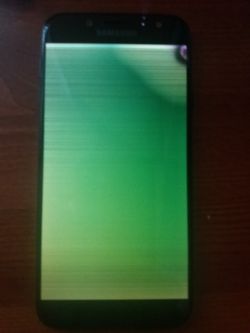

    Mam taki problem jak na zdjęciu, telefon w jakiś sposób reaguje na dotyk, bo zmienia się stopień zazielenienia, ale nic poza tym. Telefon reaguje na dzwonienie, podłączenie ładowarki itp bodźce.
    Czy jest to uszkodzenie wyświetlacza, czy czegoś jeszcze? Czy kwalifikuje się to na naprawę gwarancyjną?.

    Jak byk widac, ze naroznik rozbity. Na gwarancje zawsze mozna oddac ale nie wrozylbym w tym przypadku sukcesu, raczej tylko wymiana odplatna.

    Kolega @sm233 ma rację, jest to ewidentne uszkodzenie matrycy. Jeżeli przy kupnie telefon miał wykupione dodatkowe ubezpieczenie (koszt ok. 300zł jak dobrze pamiętam) to pół nieszczęścia. Jeżeli takowego, natomiast, nie dołączył operator, bądź sklep, ani nie dokupił właściciel, to serwis nie uzna nieodpłatnej naprawy, ponieważ uszkodzona matryca to tzw. uszkodzenie mechaniczne.

    Telefon już naprawiony na gwarancji, oglądali trochę ale chyba stwierdzili że skoro obudowa nie nosi śladów uderzenia to wszystko jest OK. Sami pesymiści ? :D :D :D
