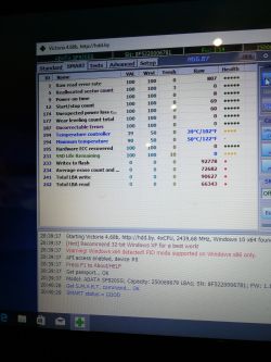

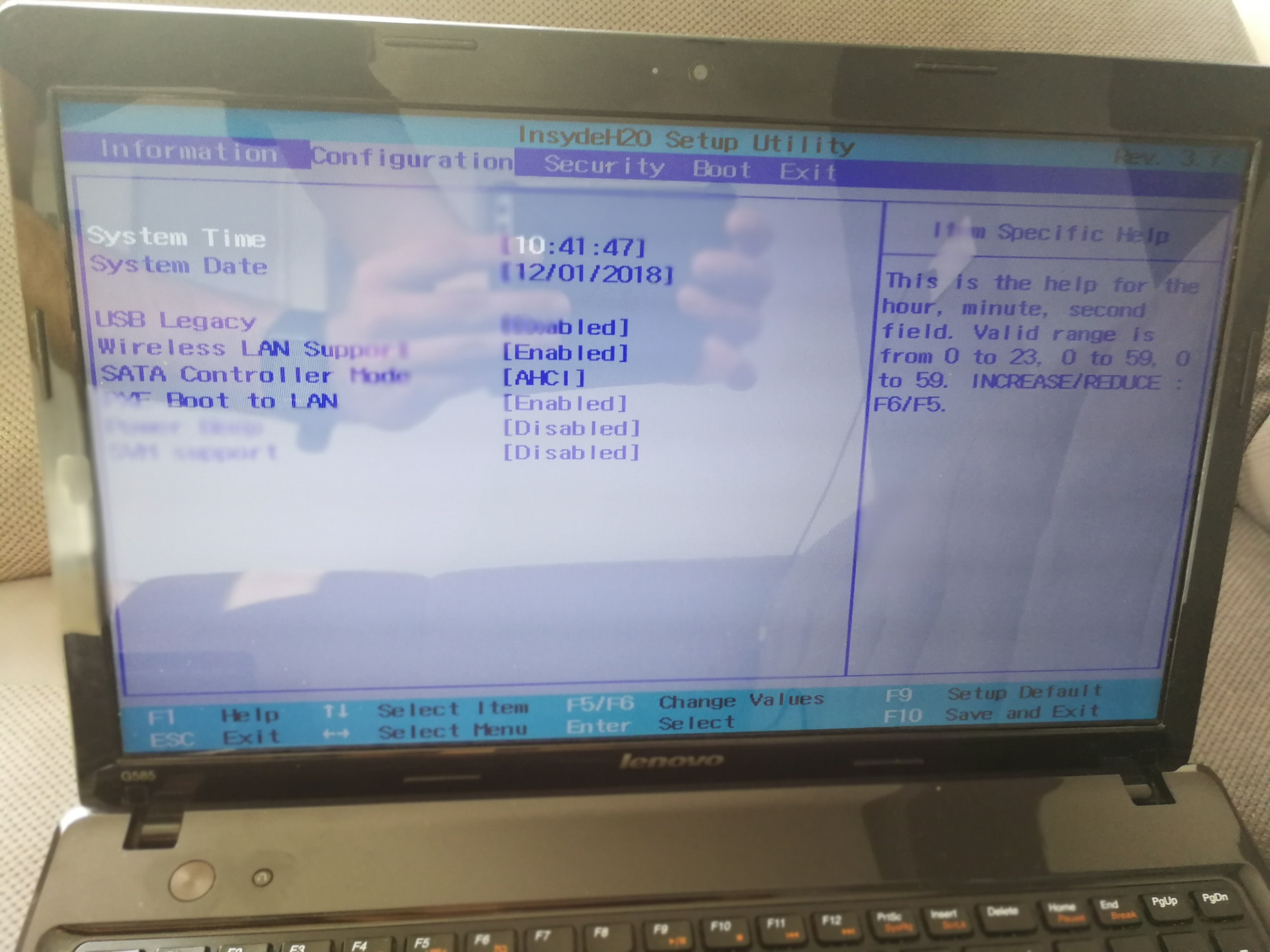

    Po wymianie dysku na SSD laptop się nie uruchamia się. Pojawia się napis Lenovo i później cały czas czarny ekran, natomiast na starym dysku HDD z błędami system się uruchamia za każdym razem. Na SSD zainstalowałem Windows 10 na tym laptopie i wszystko było ok. Natomiast gdy wyłączyłem i chciałem na nowo włączyć to pojawił się ten problem. Wczoraj po jakieś godzinie udało mi się uruchomić laptopa. Teraz rano znowu mam ten sam problem.
    Dysk SSD Adata SSD Premier Pro Sp920 128GB 2,5

    Pokaż ustawienia bios/uefi.

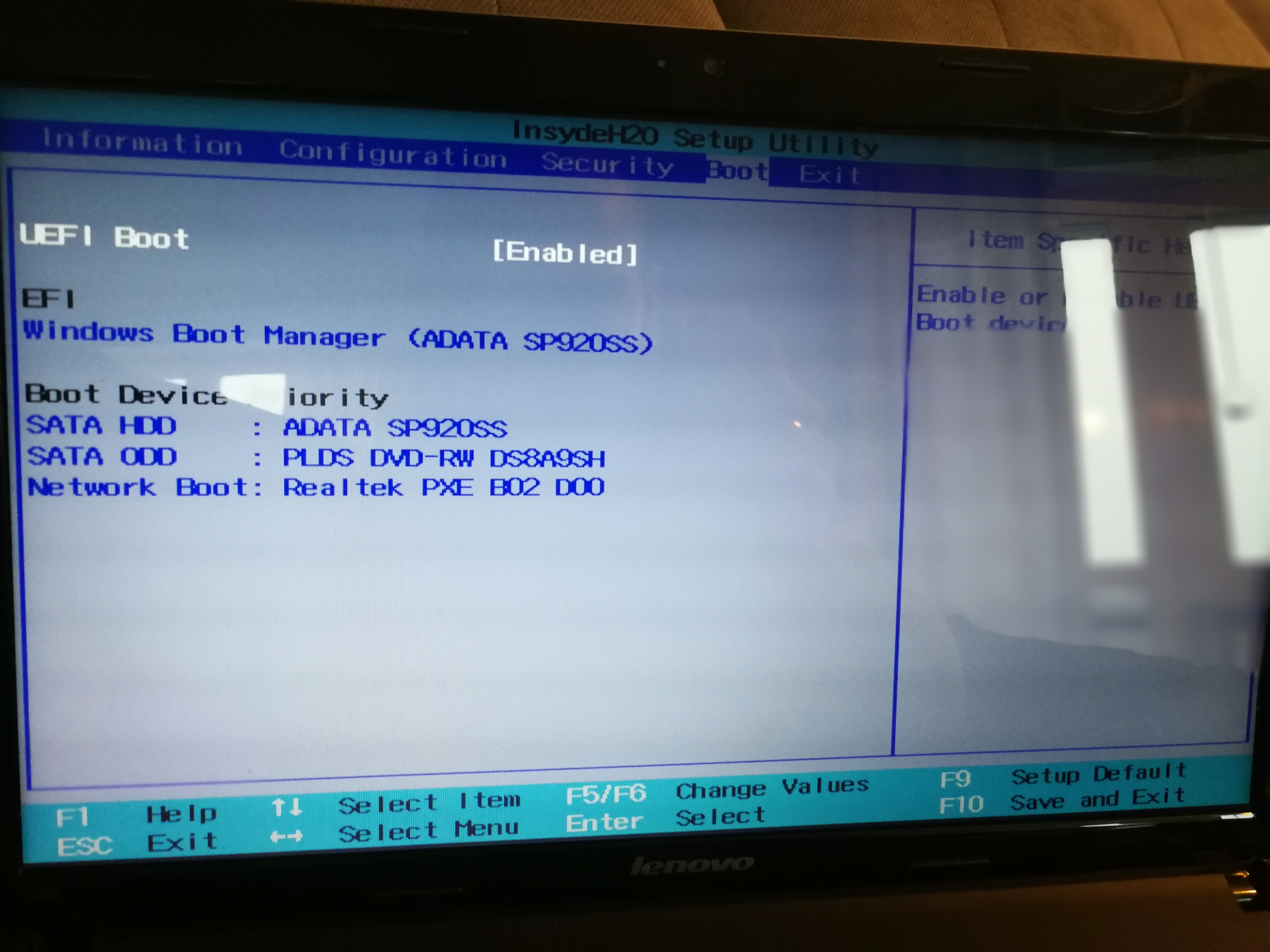

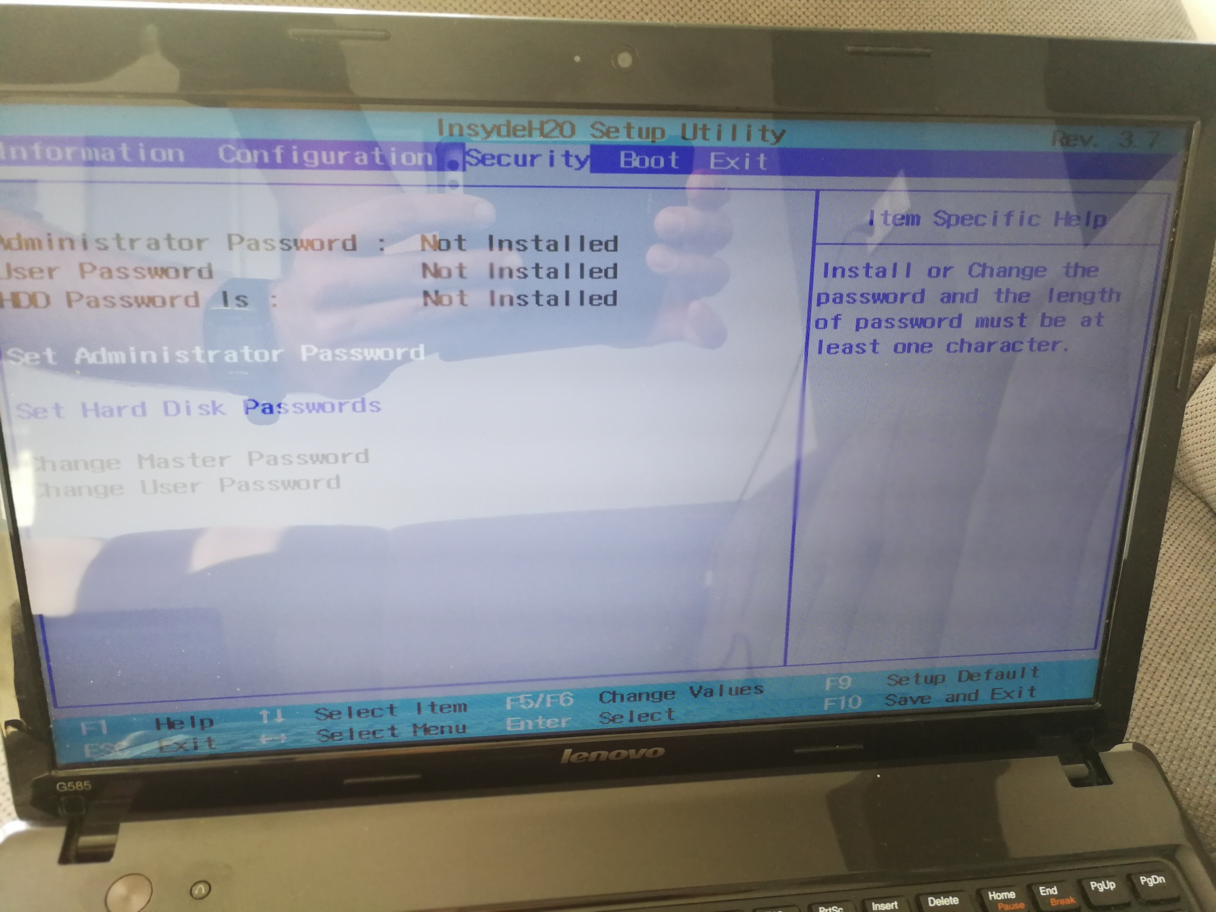

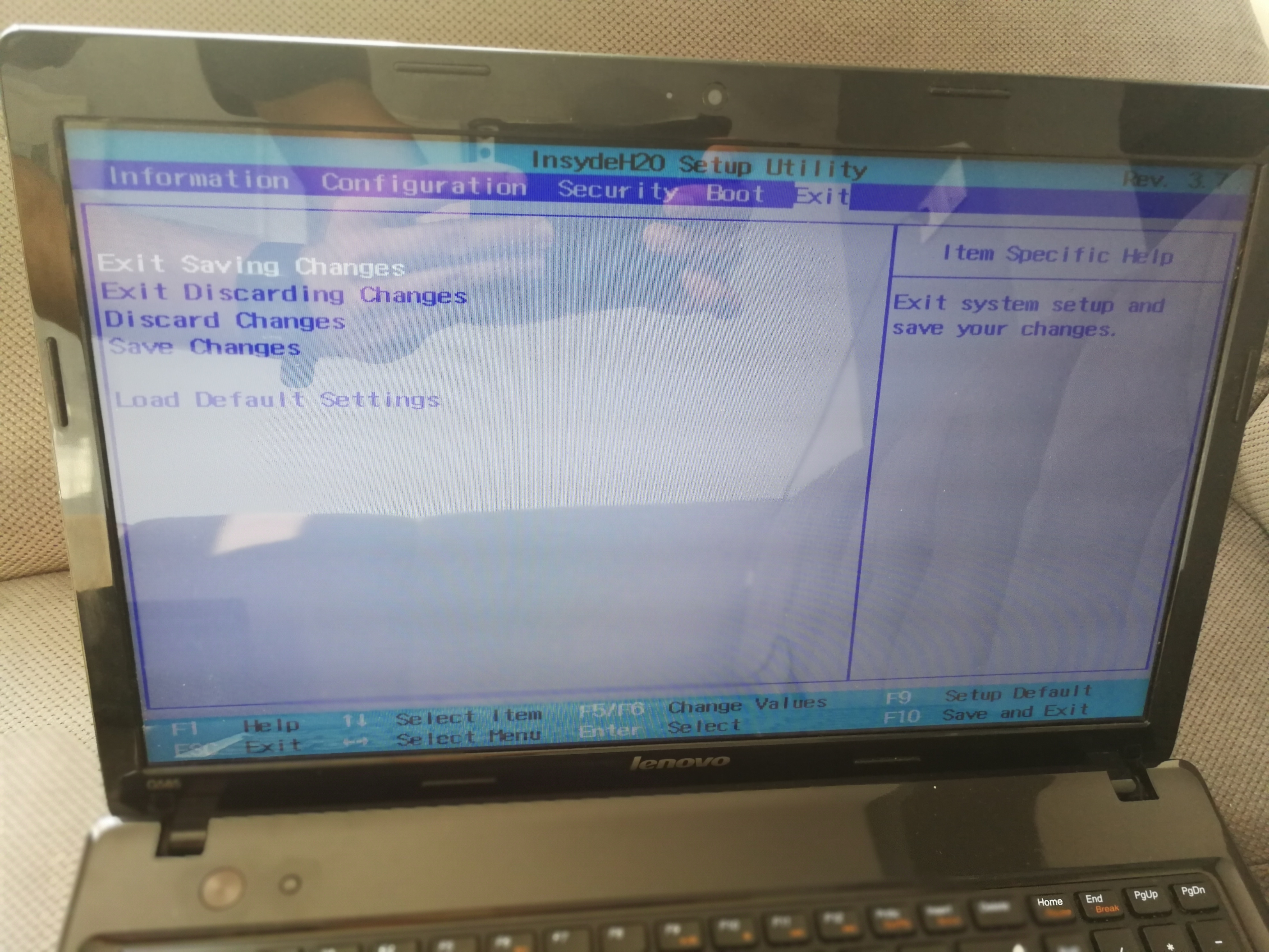

    To są zdjęcia wykonane gdy w laptopie był HDD. Bo zanim wejdę do BIOSu to muszę uruchomić na nowo system i na nowo go uruchomić, aby wejść do BIOSu poprzez F2. Jak normalnie uruchomię na nowo laptopa i klikam F2 to nieda się wejść do biosu.
    Dziwny przypadek.

    Brak zakładki Boot, a zakładka Configuration jest nie czytelna od dołu. W biosie tenSSD jest widoczny rozumiem. Możesz spróbować zmienić Sata controller i spróbować uruchomić.

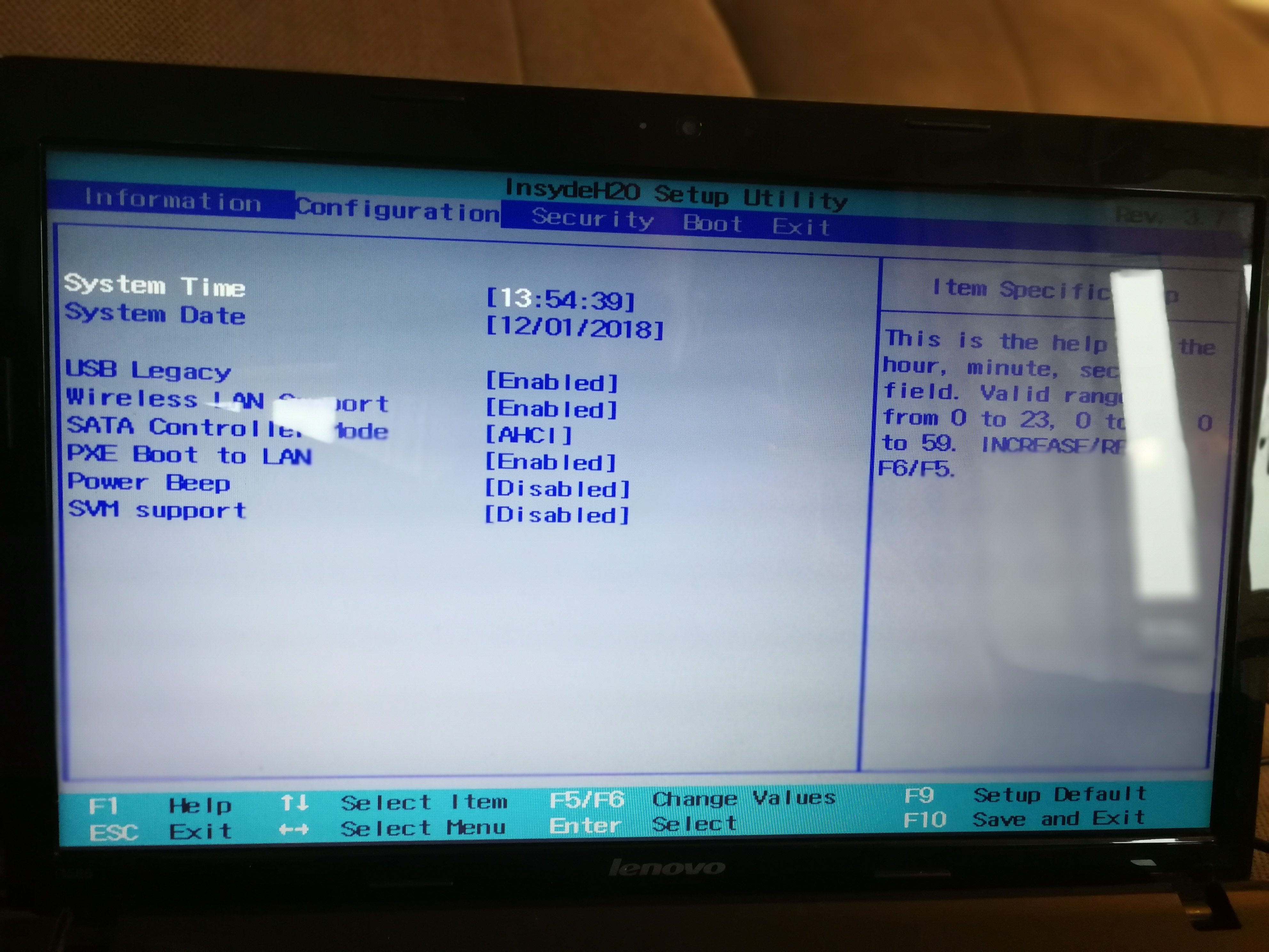

    Tak wygląda BIOS z SSD:
    Lenovo G585 - Czarny ekran po wymianie na SSD Adata Premier Pro SP920 Lenovo G585 - Czarny ekran po wymianie na SSD Adata Premier Pro SP920 Lenovo G585 - Czarny ekran po wymianie na SSD Adata Premier Pro SP920 Lenovo G585 - Czarny ekran po wymianie na SSD Adata Premier Pro SP920 Lenovo G585 - Czarny ekran po wymianie na SSD Adata Premier Pro SP920

    Czwarty obrazek, zmień te "enabled".
    Drugi "AHCI".
    Jak instalowałeś windowsa ? Sposób instalacji w trybie starego BIOS, a nowego UEFI może mieć znaczenie, ale aż taki mądry jeszcze nie jestem :(
    Ten laptop ma baterię podtrzymywania BIOS ? W przypadku samoistnego zresetowania BIOS, zresetowane ustawienia mogą być inne niż te na których instalowany był system.

    Na drugim obrazku "SATA Controller Mode" można zmienić AHCI na Compatible.

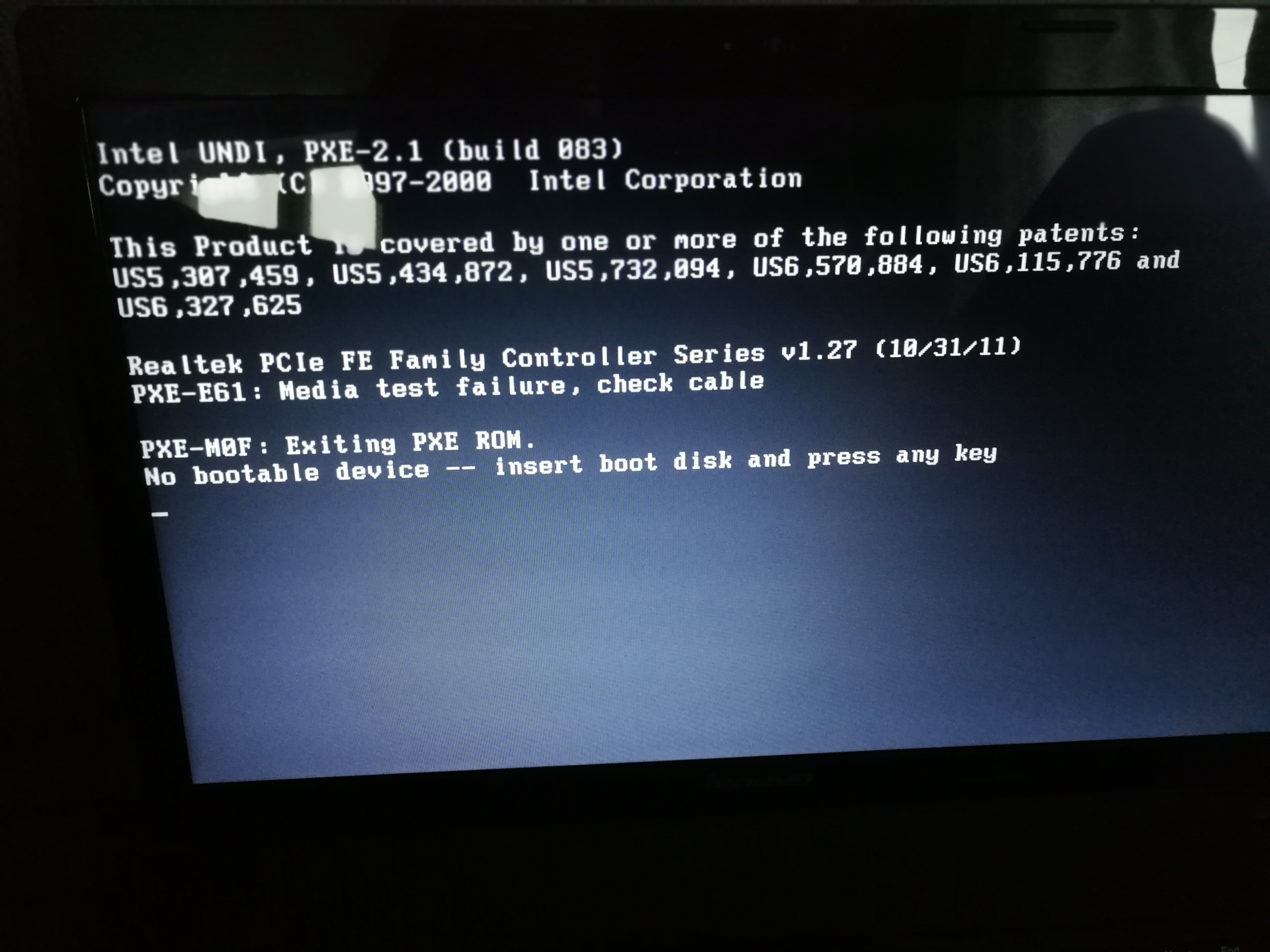

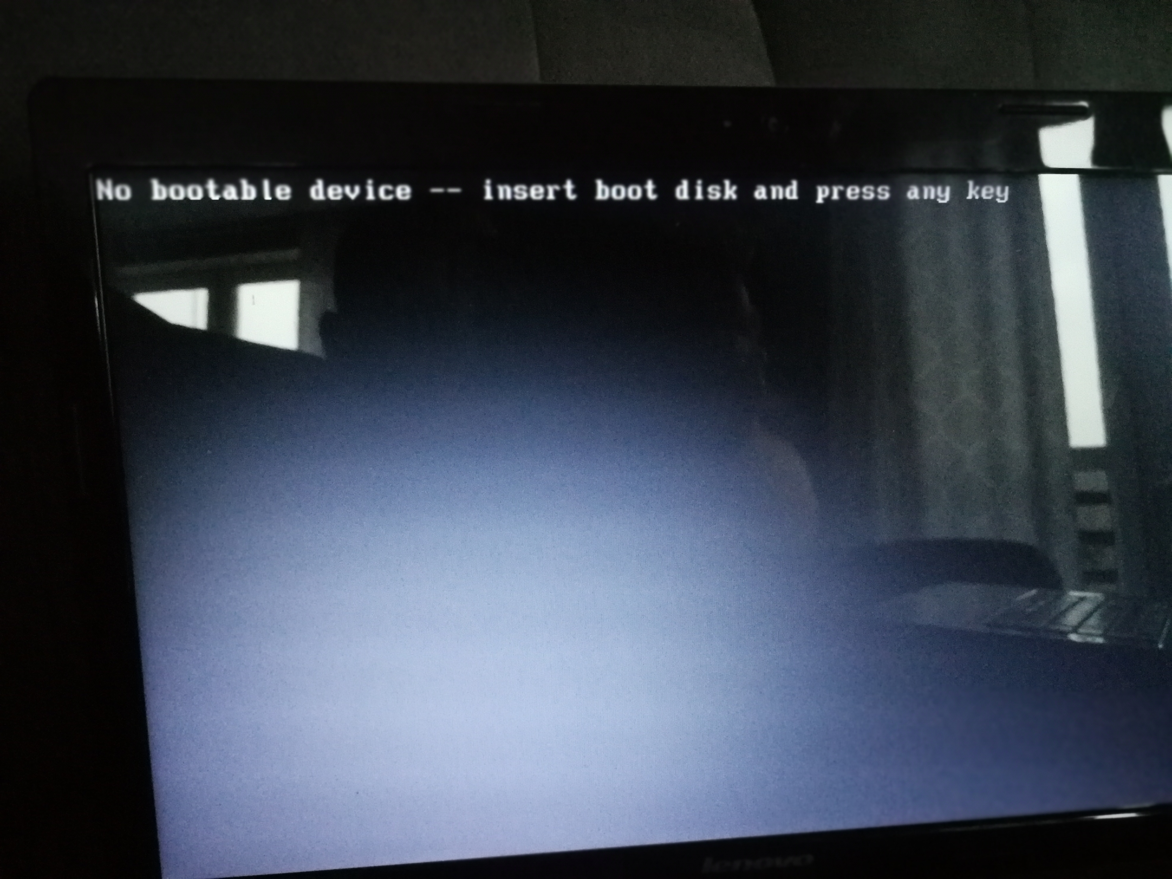

    Gdy na czwartym obrazku UEFI dam na Disabled to mam taki błąd:
    Teraz znowu przywróciłem do ustawień początkowych czyli na takich jak wcześniej SSD działał:
    Pojawiło się logo Lenovo i później czarny ekran i znowu system nie startuje.
    Gdy na nowo właczyłem laptop i dałem F12, aby wybrać Boot Option Menu i wybrałem:
    SATA HDD: ADATA SP920SS
    Gdy wybiorę Windows Boot Manager (ADATA SP920SS) to działa prawidłowo (uruchamia się Windows).

    W obu obrazkowych błędach chodzi o brak dysku lub plików koniecznych do wystartowania systemu. Też mam na zwykłym HDD, bardzo sporadycznie, także i ja bym poznał ewentualną tego przyczynę.

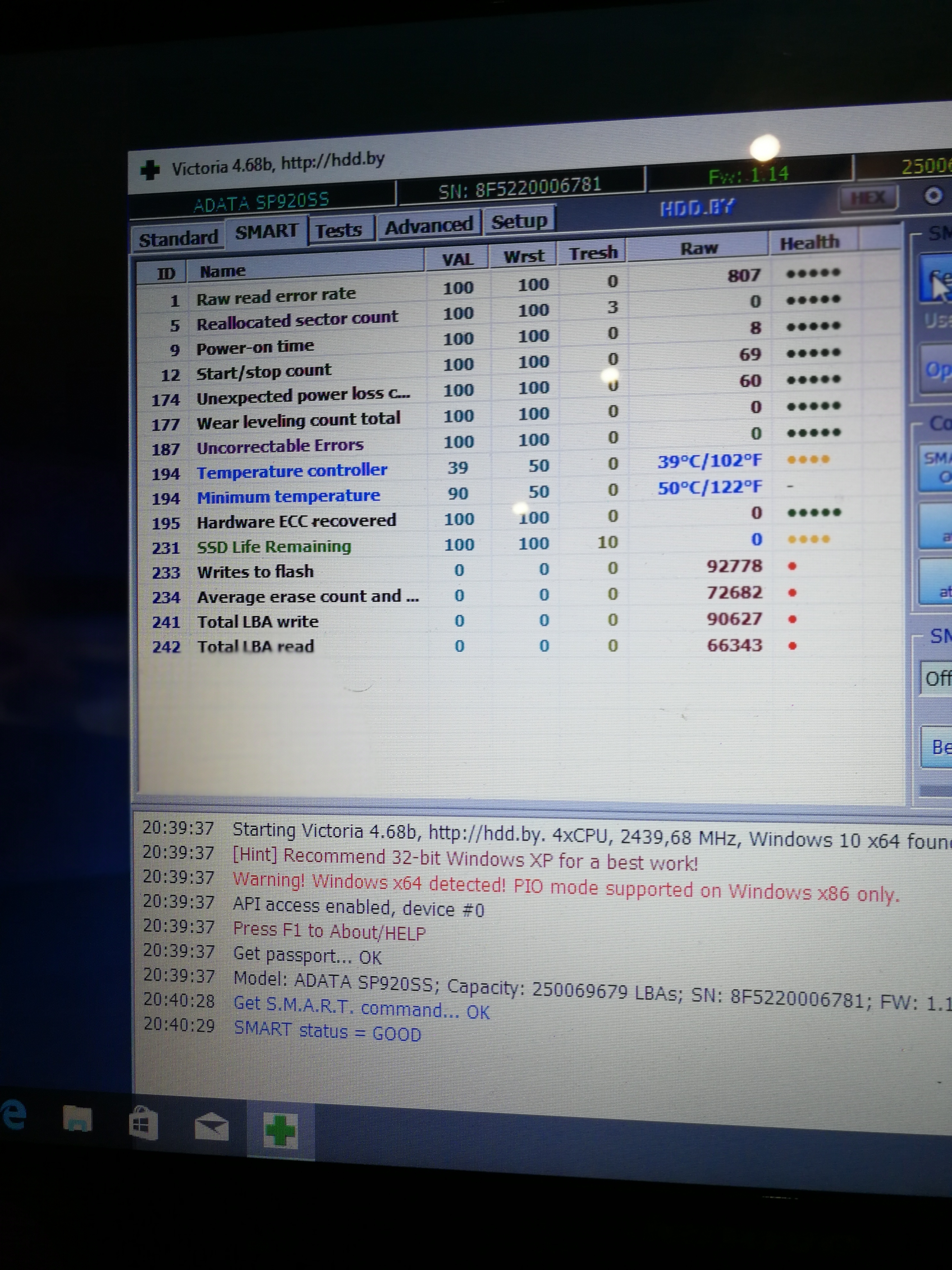

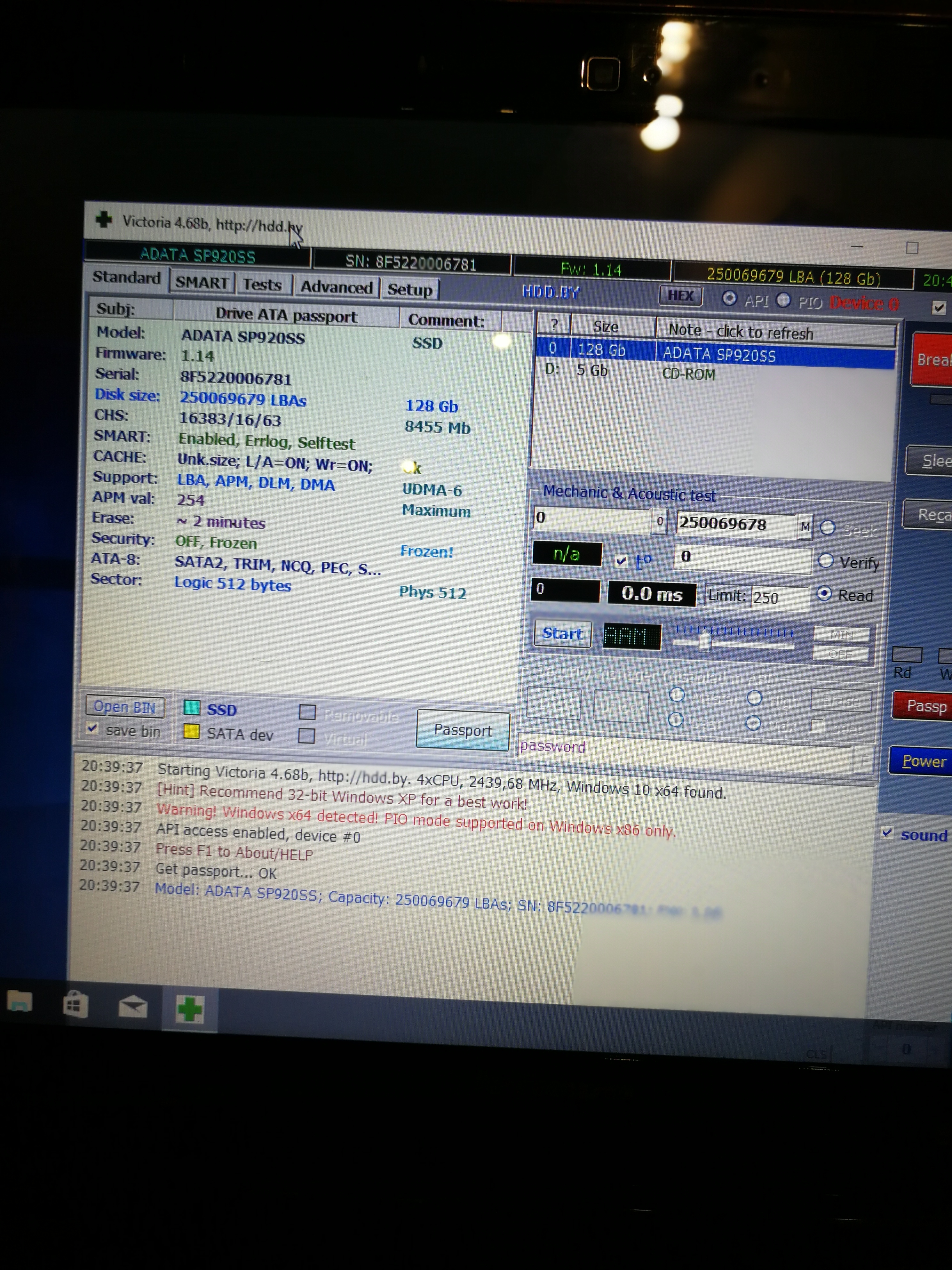

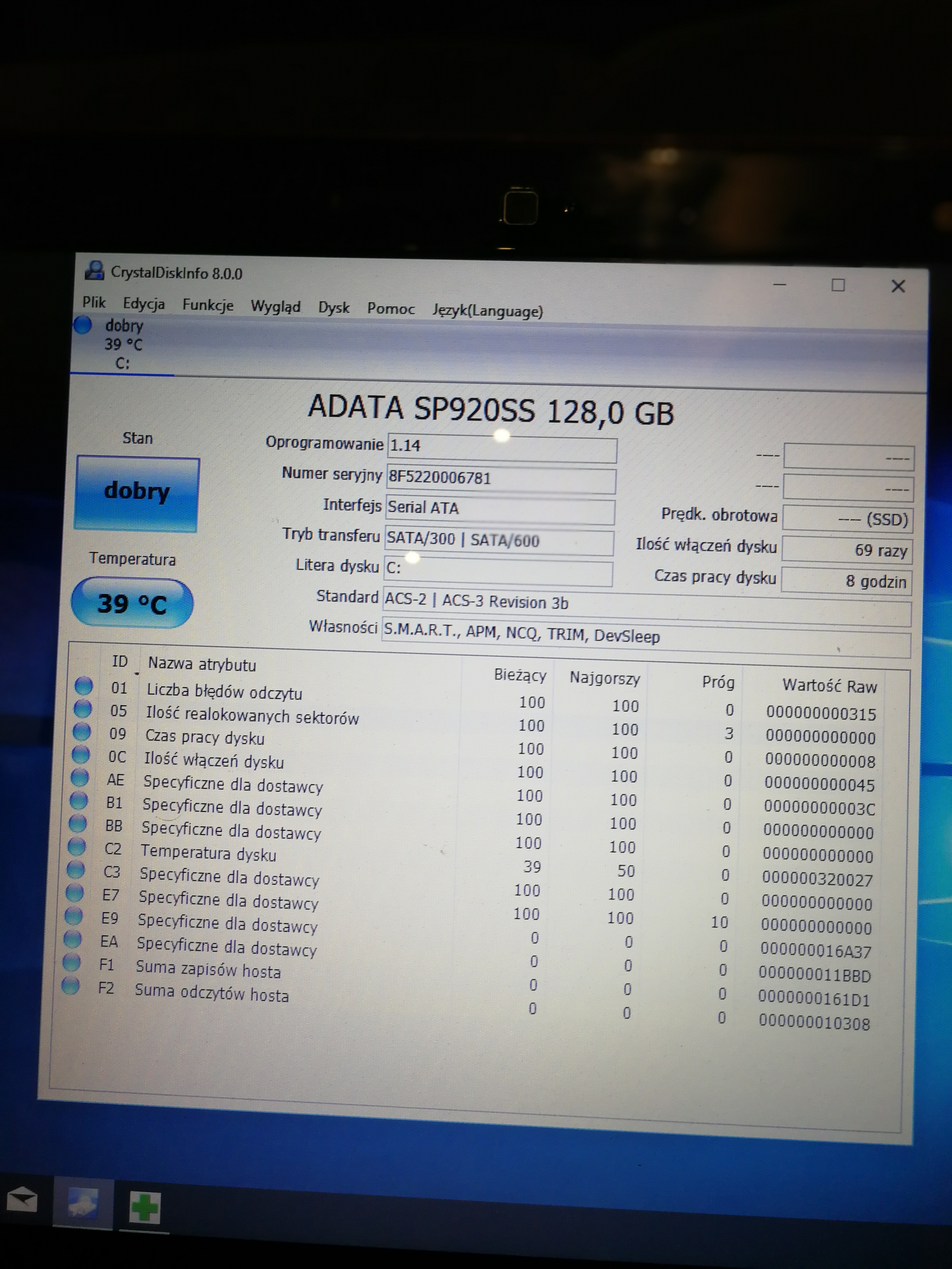

    SSD zamontowałem u siebie i działa w moim laptopie bez problemów.
    Lenovo G585 ze zwykłym HDD działa:
    G585 z SSD. Zainstalowałem system na ssd i wszystko działało. Wystarczyło wyłączyć laptop. I już wisi na logo Lenovo ;/
    U mnie gdy go miałem to mogłem włączać i wyłączać bez problemu laptop.
