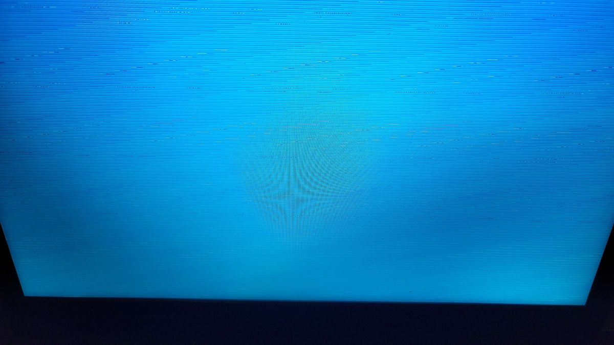

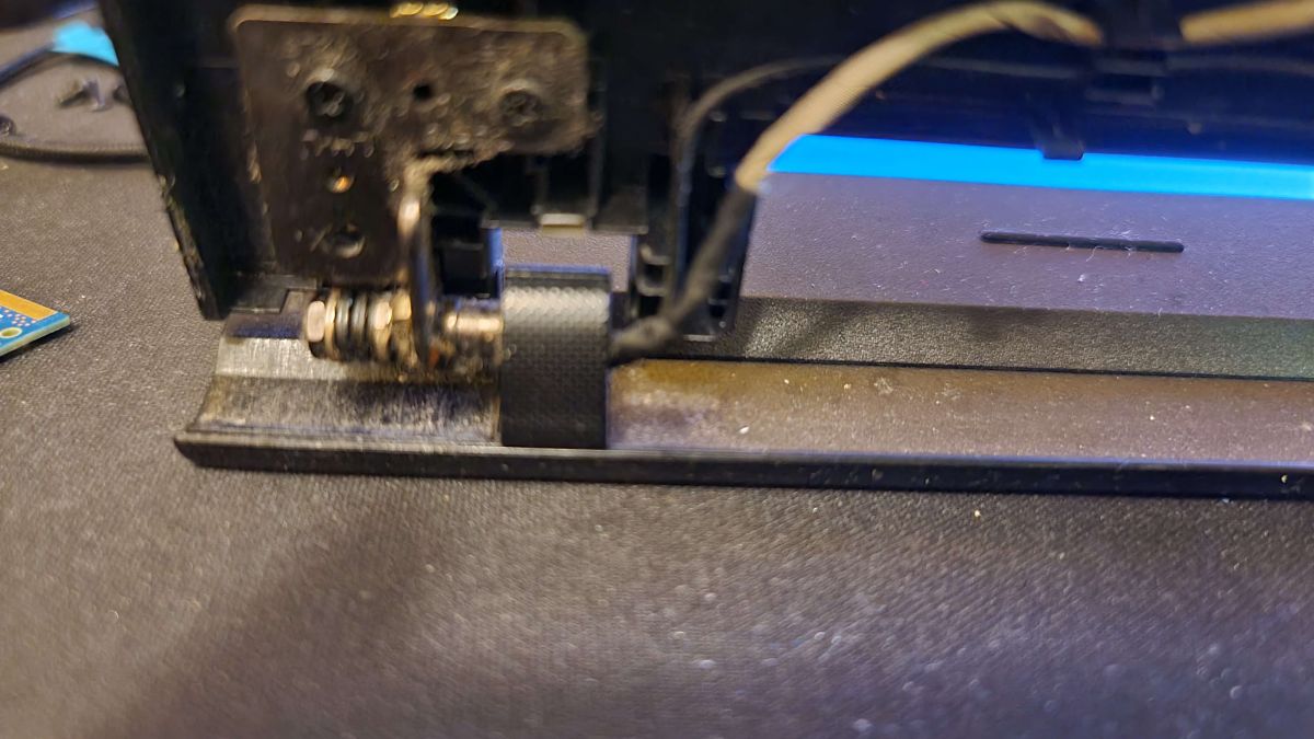

    Lenovo Ideapad 100-15idb nowy system nowy dysk czarny ekran
    Jak poruszam tasiemką w tym miejscu
    to z tego zmienia się na biały i są różne zniekształcenia
    Zresetowałem laptopa i odpalił się normalnie wyświetla wszystko i jak poruszam to robi się białe

    Taśma do wymiany.
