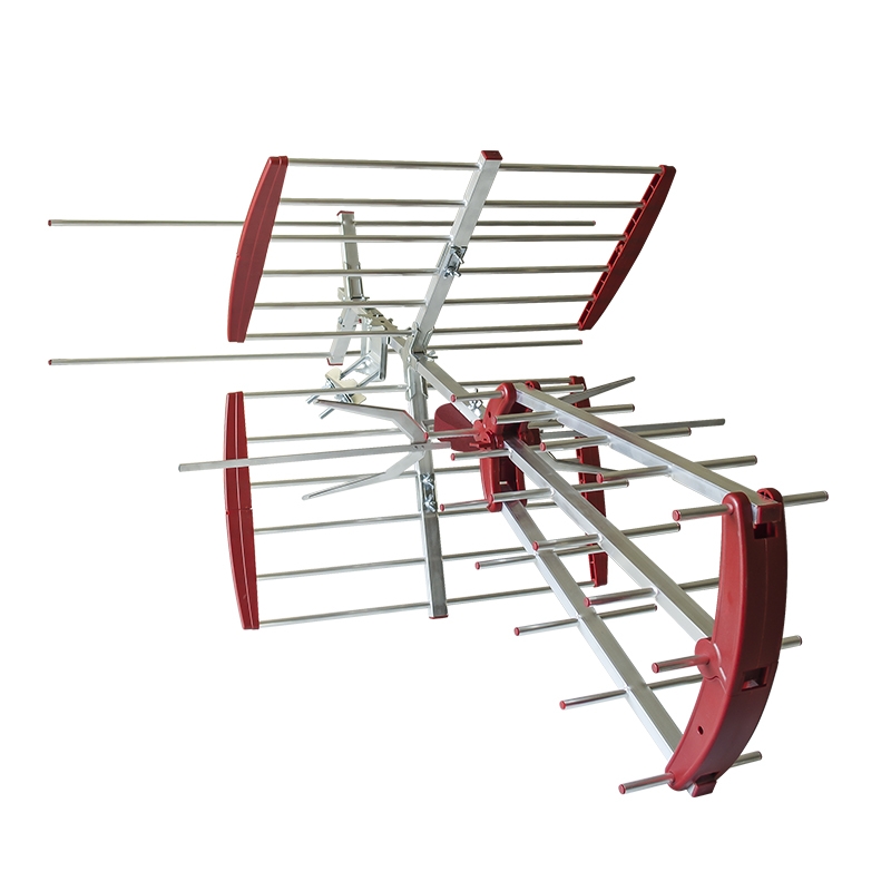

    Wymienić na jakiś konkretny?
    Zastanawiam się też nad wymianą anteny na kierunkową. Starczyłaby taka bez wzmacniacza? W linii prostej do nadajnika jest maks 60km i brak większych przeszkód terenowych.
    Np. Link
    lub
    Link
  • #14 17603050
    LeDy
    Posty: 19128
    Pomógł: 1992
    Ocena: 2942
    Jak już to HN63 Zły odbiór MUX-2 ze Ślęży w Legnicy - MUX-1 i 3 idealne.
