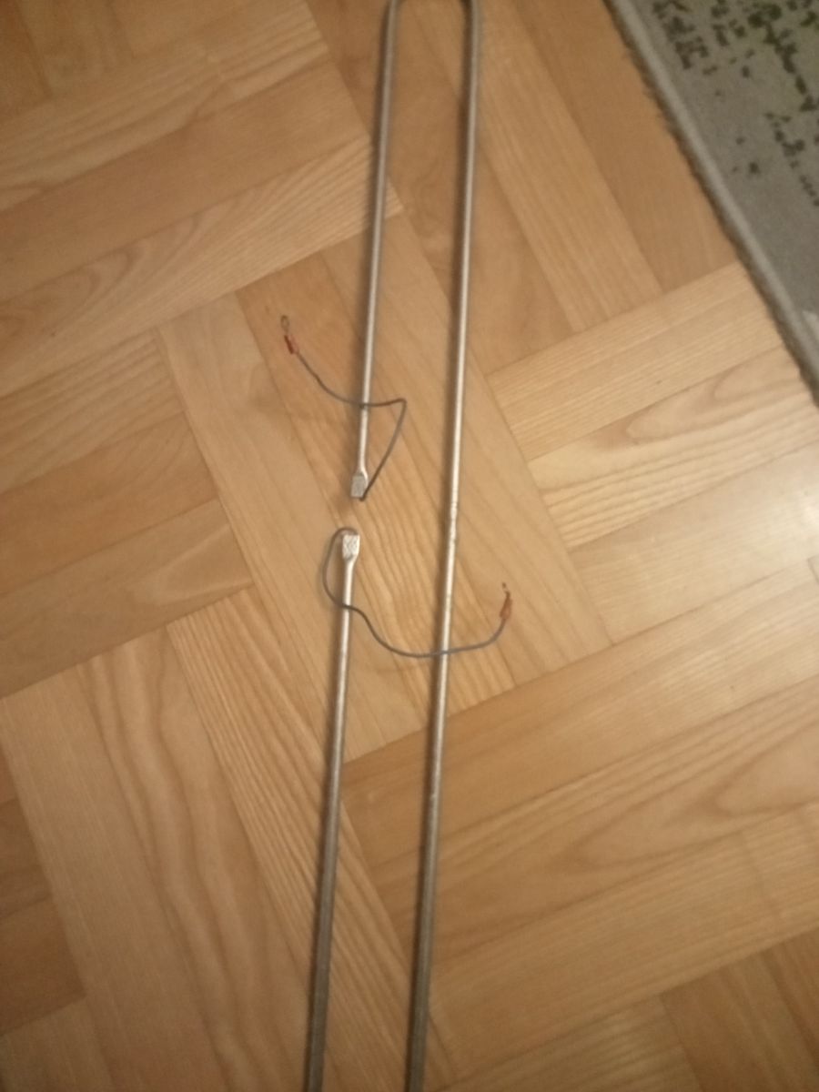

    #2 20753339
    olador
    Poziom 37  
    Posty: 2766
    Pomógł: 429
    Ocena: 1450
    ...ta zakręcona rurka z dwoma kabelkami- to nie był wzmacniacz antenowy? Foto wiele wyjaśni....
  • #3 20753357
    katarzynapludowskawa
    Poziom 3  
    Posty: 6
    Grzałka elektryczna z przewodami na podłodze z paneli drewnianych.
    #4 20753374
    Ture11
    Posty: 5421
    Pomógł: 573
    Ocena: 1130
    Kopie prądem, bo albo nie masz sprawnego przewodu ochronnego w instalacji elektrycznej, albo dekoder czy telewizor jest w drugiej klasie ochronności i kopać będzie.
    To, co wymontowałaś/wymontowałeś, nazywa się "wibrator" i mam nadzieję, że wymontowany został tylko ten jeden z anteny, która ma dwa (do odbioru polaryzacji poziomej i pionowej) i że było to uzasadnione technicznie... Jakiś model tej anteny by się przydał, albo jej zdjęcie...

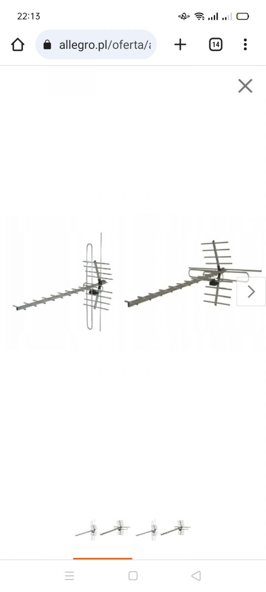

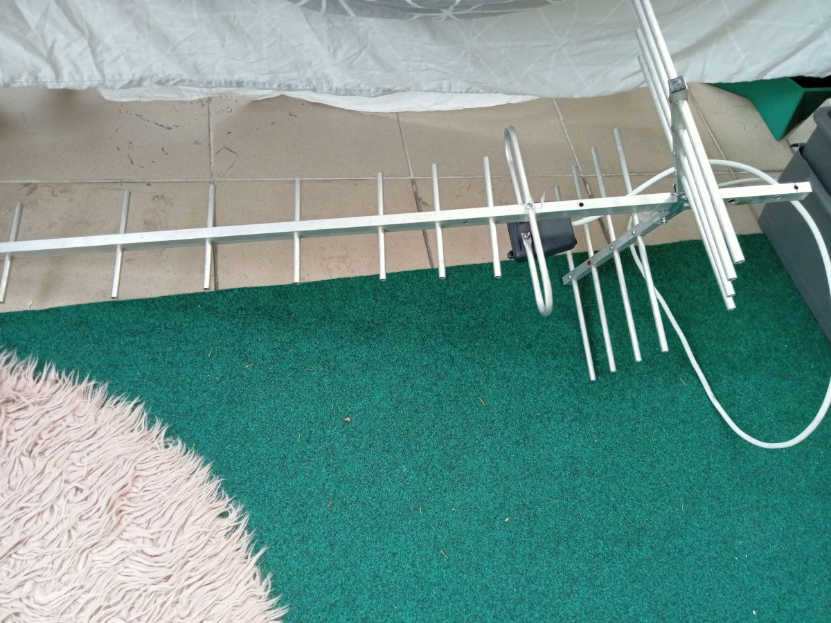

  • #5 20753389
    Poziom 3  
    Posty: 6
    Brak obrazu na MUX 2 z anteną kierunkową Yagi skierowaną na Lublin Piaski Wymontowane było jak był remont balkonu i trzeba było antenę zdjąć a z tym zajmowała za dużo miejsca.
    Antena jak na obrazku. Co do " kopania" to dzieje się tak tylko na kanałach z mux 2 Polsat, TVN itd. Na innych nie .
    Antena od anteny do telewizora . Tv kupiony w tym roku

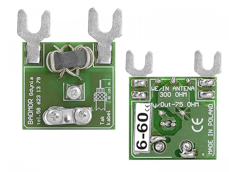

    #6 20753828
    LeDy
    Posty: 19128
    Pomógł: 1992
    Ocena: 2942
    katarzynapludowskawa napisał:
    Dzień dobry
    Antena kierunkowa yogi zamontowana do barierki na balkonie . Na mux 2 antena kopie prądem , na telewizorze mryga 'brak sygnału ' poziom sygnału 60% jakość 30-40%
    Pokazuje jaki kanał, można sprawdzić program ale obraz nie odbiera. Pozostałe mux działają normalnie . Antena skierowana na Lublin Piaski około 30 km odległość . Przy antenie jest płytka z kablem. Przy tv końcówka z zasilaczem. Przy antenie była jeszcze jedna część , zakręcona rurka z dwoma kabelkami ale ją wymontowalem .
    Nie pisz bzdur. Jeśli kopie to na wszystkich i to jest normalne zjawisko.
    Przy antenie wymontować wzmacniacz i dać symetryzator a przy TV odłączyć zasilacz i separator a dać zwykły wtyk antenowy.
    Ten dodatkowy dipol jest na VHF i ma być poziomo. Prostego możesz nie dać.
    Dwa zielone drukowane obwody adaptacyjne anteny z oznaczeniami BADMOR Gdynia i WE/IN ANTENA 300 OHM.
    #7 20754150
    _kli_
    Poziom 41  
    Posty: 5341
    Pomógł: 762
    Ocena: 1040
    Antena której zdjęcie zamieściłeś, standardowo ma zamontowany symetryzator. (chyba że sprzedawca dołączył wzmacniacz).:?: Zatem o jakiej płytce piszesz? Zasilacz był w komplecie z anteną czy zamontowałeś z własnej inicjatywy?
    Ta "rurka" ze zdjęcia to dipol VHF umożliwiający odbiór mux-8.

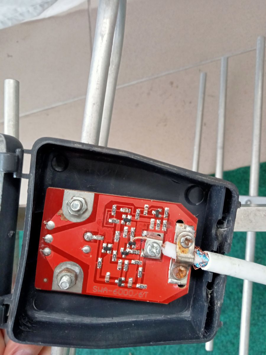

  • #8 20754297
    Poziom 3  
    Posty: 6
    Brak obrazu na MUX 2 z anteną kierunkową Yagi skierowaną na Lublin Piaski Brak obrazu na MUX 2 z anteną kierunkową Yagi skierowaną na Lublin Piaski
    Antena aktualnie zdjęta.
    Wszystko było w komplecie. Wtyczka do telewizora z zasilaczem .
    #9 20754443
    szogun
    Posty: 623
    Pomógł: 41
    Ocena: 127
    Gorący przewód kabla antenowego ma się kończyć pod śrubką a na zdjęciu ewidentnie dotyka elementu na płytce. Może być już po wzmacniaczu ale jeszcze sprawdź .
    #10 20755408
    Grzegorz740
    Poziom 37  
    Posty: 4136
    Pomógł: 313
    Ocena: 553
    Jest źle zamocowany przewód antenowy do wzmacniacza. Przewód gorący to ten środkowy ,nie może wystawać. Ekran powinien być schowany pod obejmą ze śrubek i dobrze dokręcony. Ze zdjęcia nie wynika, że ekran jest dobrze przykręcony.
    Tak jak wspomniał szogun wzmacniacz może być uszkodzony.
    Należy poprawić przykręcenie przewodu koncentrycznego i sprawdzisz czy wzmacniacz działa.
  • #11 20755894
    Poziom 3  
    Posty: 6
    Przewód wystawał za śróbkę ale wisiał w powietrzu, płytki nie dotykał. Antena zamontowana jeszcze raz od nowa. Działają

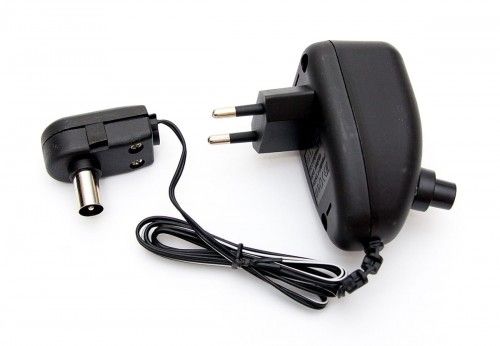

    Jak zasilacz ma
    może dwa lata
    to pora go wymienić. Najlepiej na taki z regulacją albo jak wyżej napisałem..
    Czarny zasilacz z wtyczką i kablem.
  • #16 20756772
    Krzys55
    Posty: 1146
    Pomógł: 89
    Ocena: 303
    LeDy napisał:
    Jak zasilacz ma
    może dwa lata
    Te zasilacze się nie psują, mają tylko kiepskiej jakości i małej pojemności elektrolit. Wystarczy wymienić na dobrej firmy i będzie działał długie lata.
