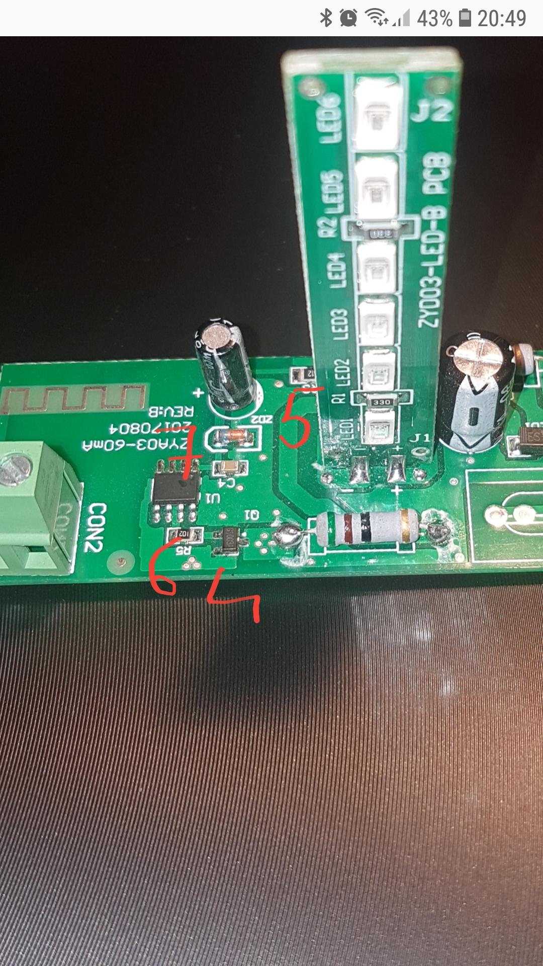

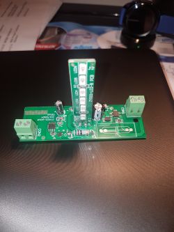

Jak wyłączyć przerywacz w lampie Nice Lucy L-838-LED-24V?

    Podaj oznaczenia układów

    Co jest napisane na czarnych kostkach.

    Zablokowanie migania może uszkodzić diody LED; za pionową listwą LED jest chyba jeszcze rezystor; dezaktywacja to zwarcie (lub jego usunięcie i zwarcie) elektrod K-E Q1.
    Trzeba by sprawdzić ; jak są połączone diody LED szeregowo, ile sztuk + rezystor 33Ω (330) potem te szeregi równolegle?, czy występuje ten niewidoczny rezystor za pionową listwą LED

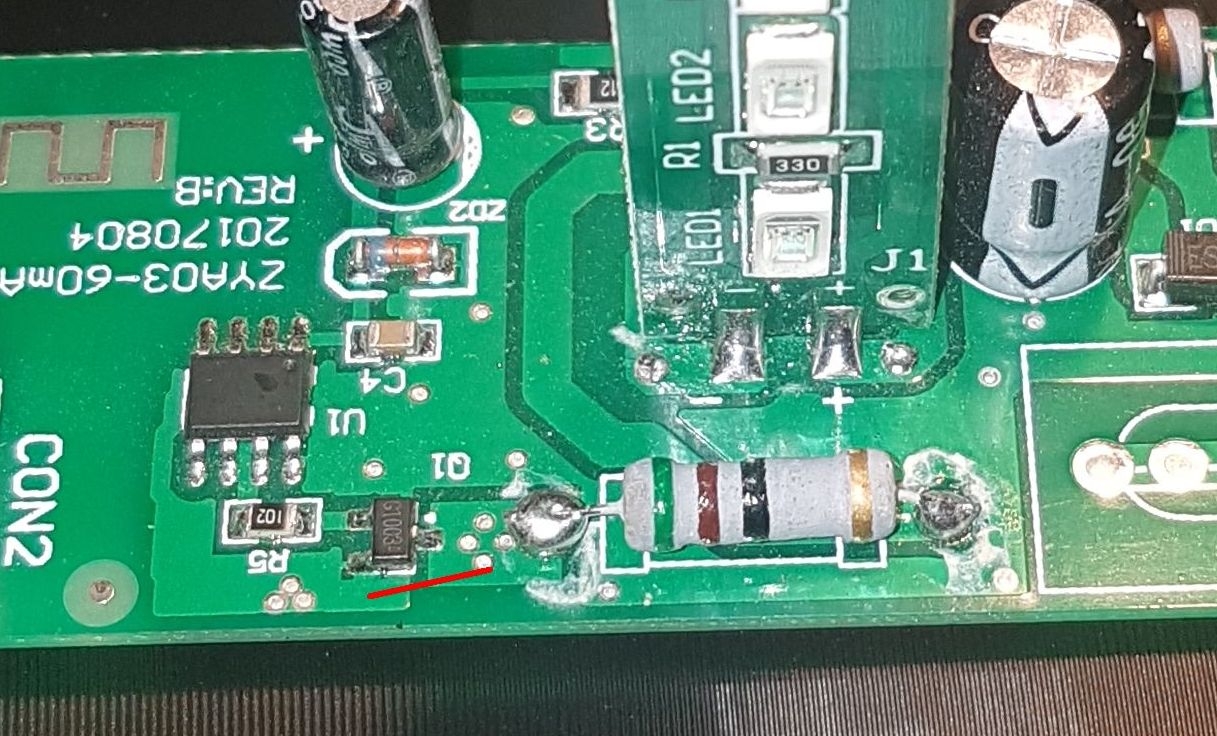

  • #8 17605871
    HD-VIDEO
    Posty: 8018
    Pomógł: 1261
    Ocena: 1868
    To nie jest trudne bo wystarczy zewrzeć tranzystor sterujący i będzie świecić światłem ciągłym; bardziej chodzi czy można to bezpieczniej zrobić bez uszkodzenia LED i dlatego jest takie pytanie.

    W innej lampie (którą mam w zestawi) producent dał zworkę, która to decyduje czy lampa ma migać czy świecić światłem ciągłym. Z uwagi na to, że jeszcze jej nie zamontowałem, zastanawiałem się czy podobnie jak autor nie dać świecenia ciągłego, bo napięcie na wyjściu LAMP (u mnie) jest podawane w sposób przerywany.
    Przypuszczam, że i przy tej tytułowej można śmiało połączyć diody pomijając jakiś tam element sterujący.
    Zapewne należy zewrzeć kolektor z emiterem Q1 (zakładając , że to jest tranzystor) w okolicy rezystora 51Ω. Gdyby zaszła konieczność zmniejszenia prądu, to można by było zwiększyć nieco wartość wspomnianego rezystora.

    Nie otworzyło mi się jedno ze zdjęć; teraz widać wartość rezystora.
    Diody są połączone po 3 szeregowo, potem szeregi równolegle...
    Tak jak wyżej zewrzeć te dwa punkty, potem kontrolne można zmierzyć napięcie na rezystorze przy tym tranzystorze.
  • #12 17607089
    zybex
    Pomocny dla użytkowników
    Posty: 15913
    Pomógł: 2094
    Ocena: 2933
    Ktoś tu wyżej sugerował, że przy stałym załączeniu diod może płynąc zbyt duży prąd (co jest mało prawdopodobne), to zamiast zwory można przylutować jakiś rezystor, podobny mocą do tego 51Ω, o wartości dobranej do właściwego prądu w obwodzie.
  • #13 17607130
    HD-VIDEO
    Posty: 8018
    Pomógł: 1261
    Ocena: 1868
    Jak jest mało prawdopodobne uszkodzenie to przelicz a nie pisz ze można zewrzeć, bo nie przeliczyłeś a teraz proponujesz dodać rezystor w obawie o uszkodzenie.
  • #14 17607185
    lamerb
    Poziom 25  
    Posty: 583
    Pomógł: 86
    Ocena: 166
    Z tego co wiem to autorowi postu nie chodzi o stałe świecenie LED-ów ale o to by nie "nakładały" się 2 przerywacze. Skoro lampa nie będzie świeciła światłem ciągłym to chyba nie ma ryzyka przegrzania po wyeliminowaniu wbudowanego przerywacza?
  • #15 17607318
    zybex
    Posty: 15913
    Pomógł: 2094
    Ocena: 2933
    Też tak myślę, bo w końcu to oryginalne miganie nie jest jakieś super szybkie a raczej miarowe. Z tego nakładania się na siebie, może wyjść trochę dziwaczny efekt.

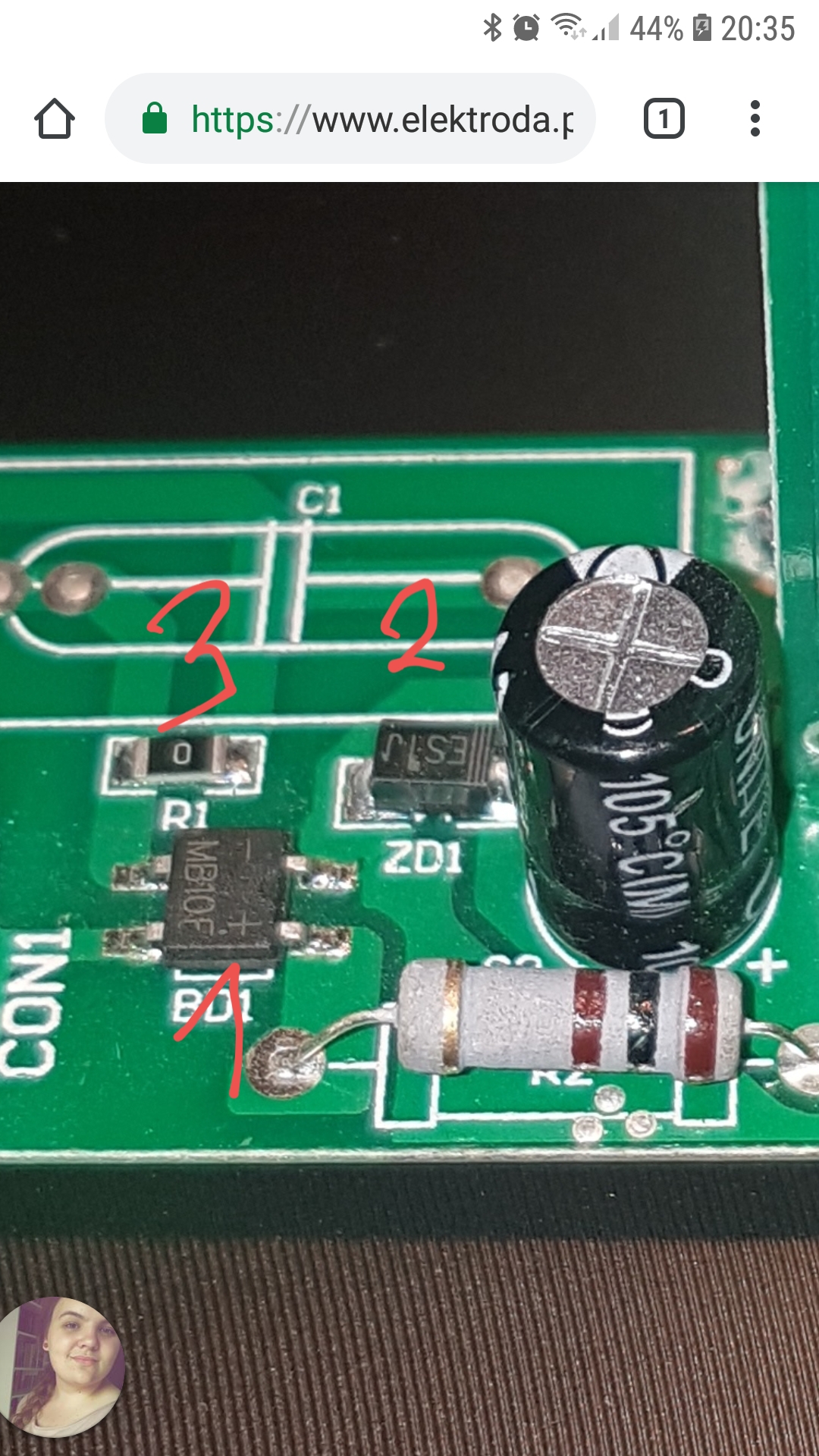

  • #17 19645101
    MaxKleiner
    Posty: 85
    Ocena: 8
    jurkyy napisał:
    1.MB10E
    2.ES1J
    3.O
    4.G1003
    5.512
    6.102
    7.??
    Witam, czy udało się zidentyfikować uklad opisany jako "7" ??

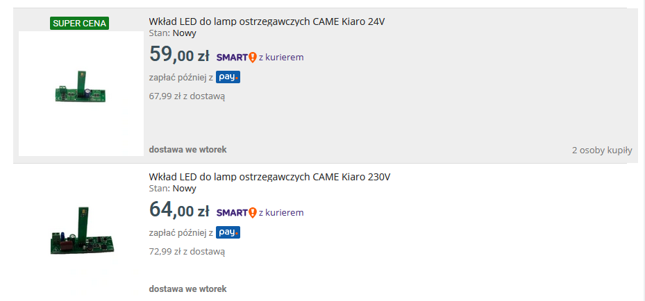

  • #18 19645808
    Darek0026
    Posty: 1174
    Pomógł: 220
    Ocena: 378
    Po co się bawić w takie naprawy skoro można mieć nowy wkład za grosze.
    Wkład będzie pasował:

    MaxKleiner napisał:
    jurkyy napisał:
    7.??
    Jeżeli brak elementów obok układu jak #10, to będzie to mikrokontroler
