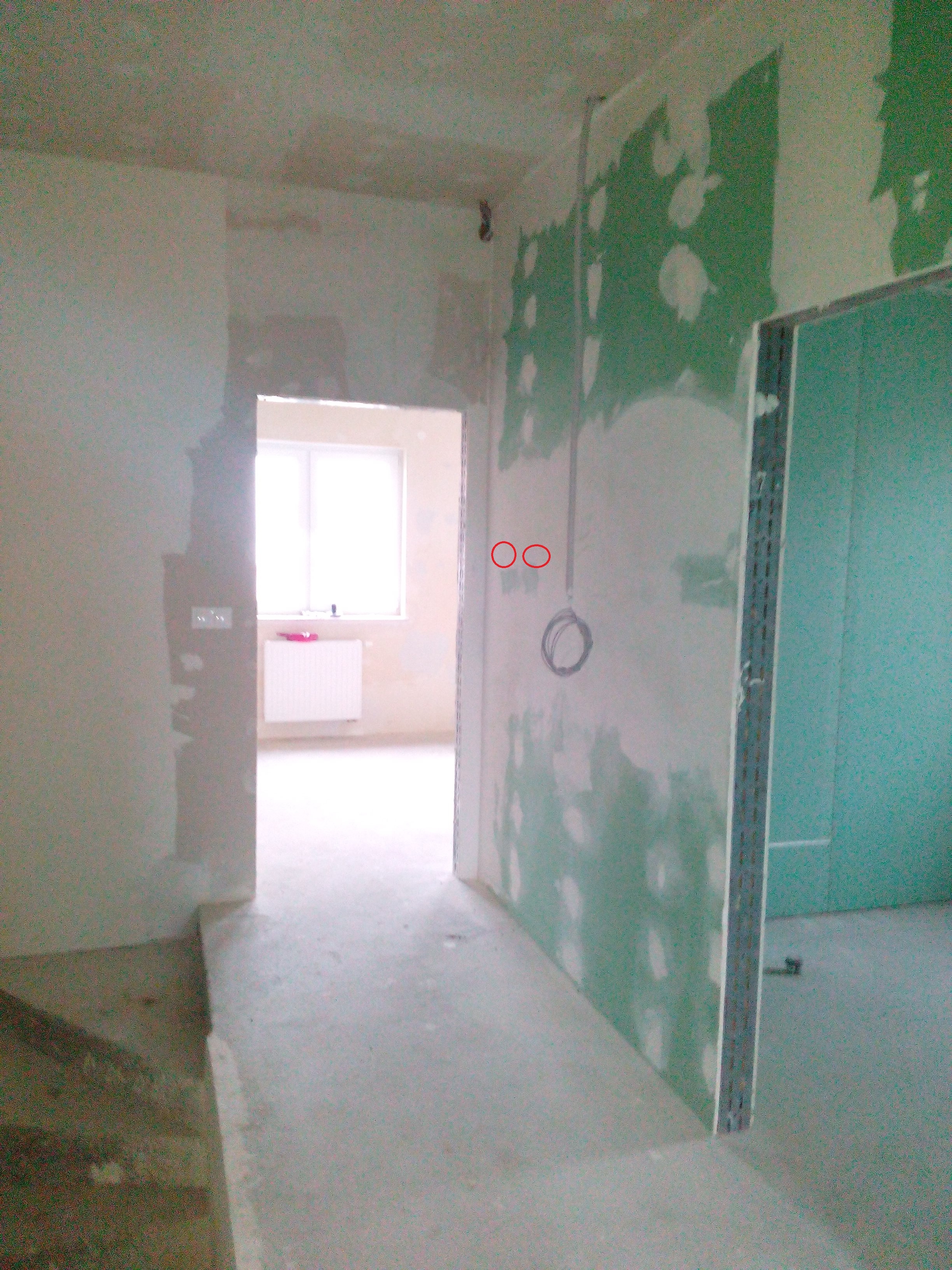

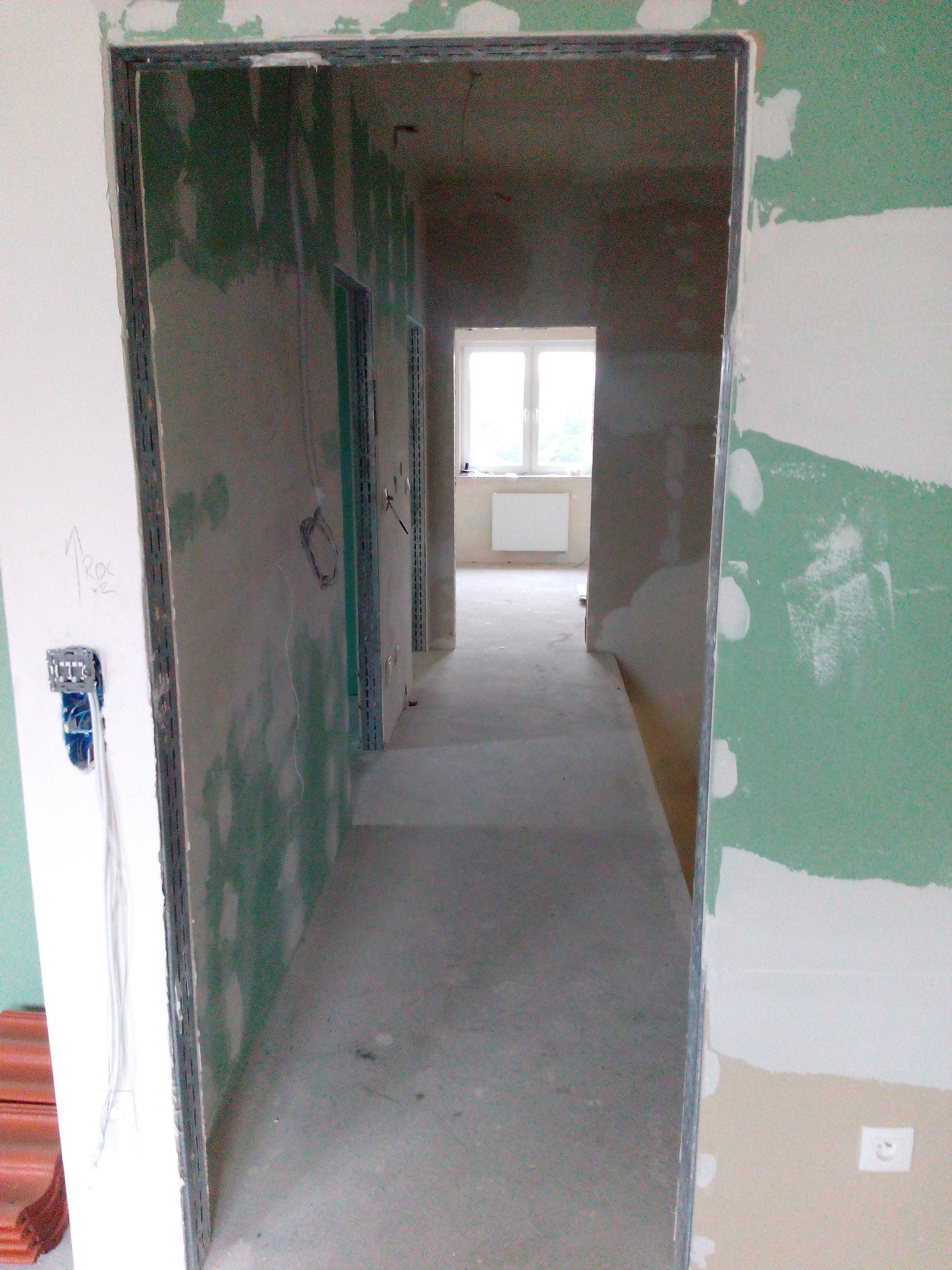

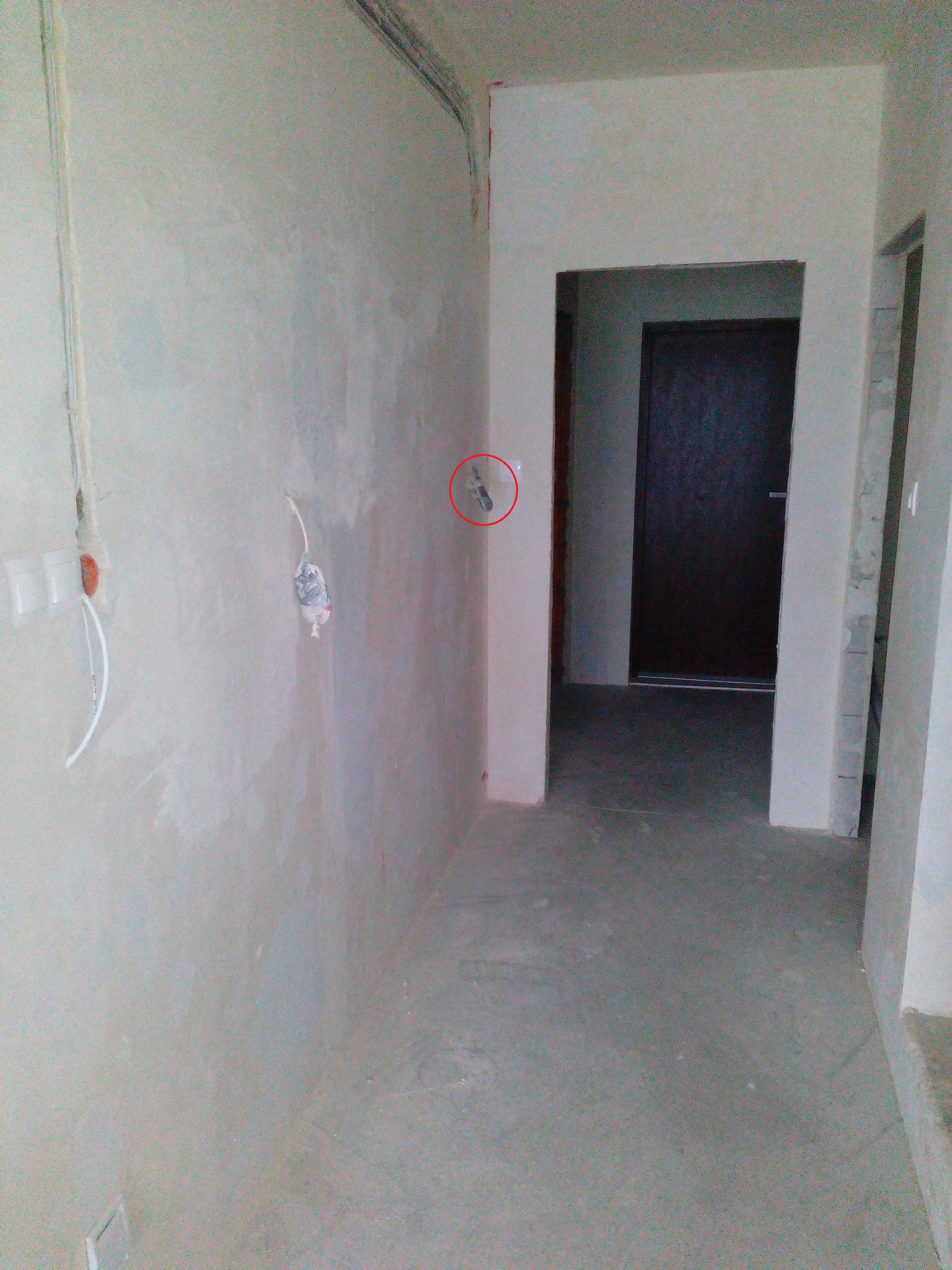

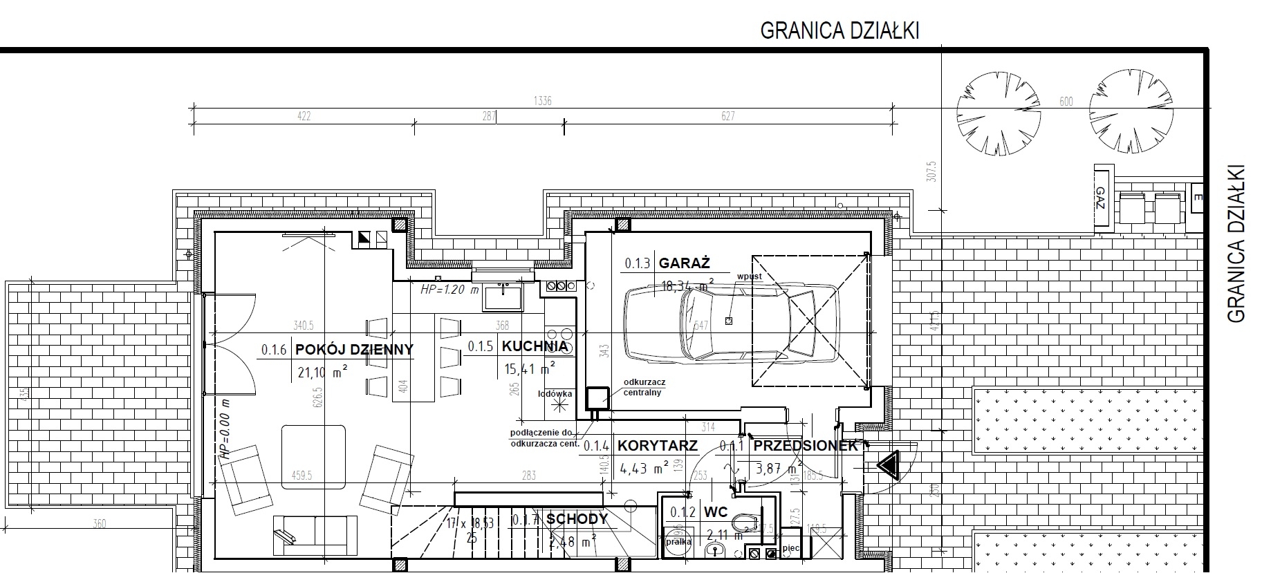

    Witam, mam pytanie dotyczące rozmieszczenia wideodomofonu w domu.
    Parter
    Pierwsze zdjęcie przedstawia miejsce umieszczenie przewidziane przez dewelopera, które na 100% zmienię. W chwili obecnej zastanawiam się na dwoma miejscami. Zdjęcie nr 2 przedstawia parter domu, pierwsze miejsce w holu przy włącznikach kuchennych. Drugie na ścianie od schodów, która znajduje się na przeciwko kuchni, bardzo blisko salonu.
    Szukam najbardziej funkcjonalnym miejscem, do którego jest prosty dostęp z salonu i kuchni ale też dobre pod względem wizualnym.

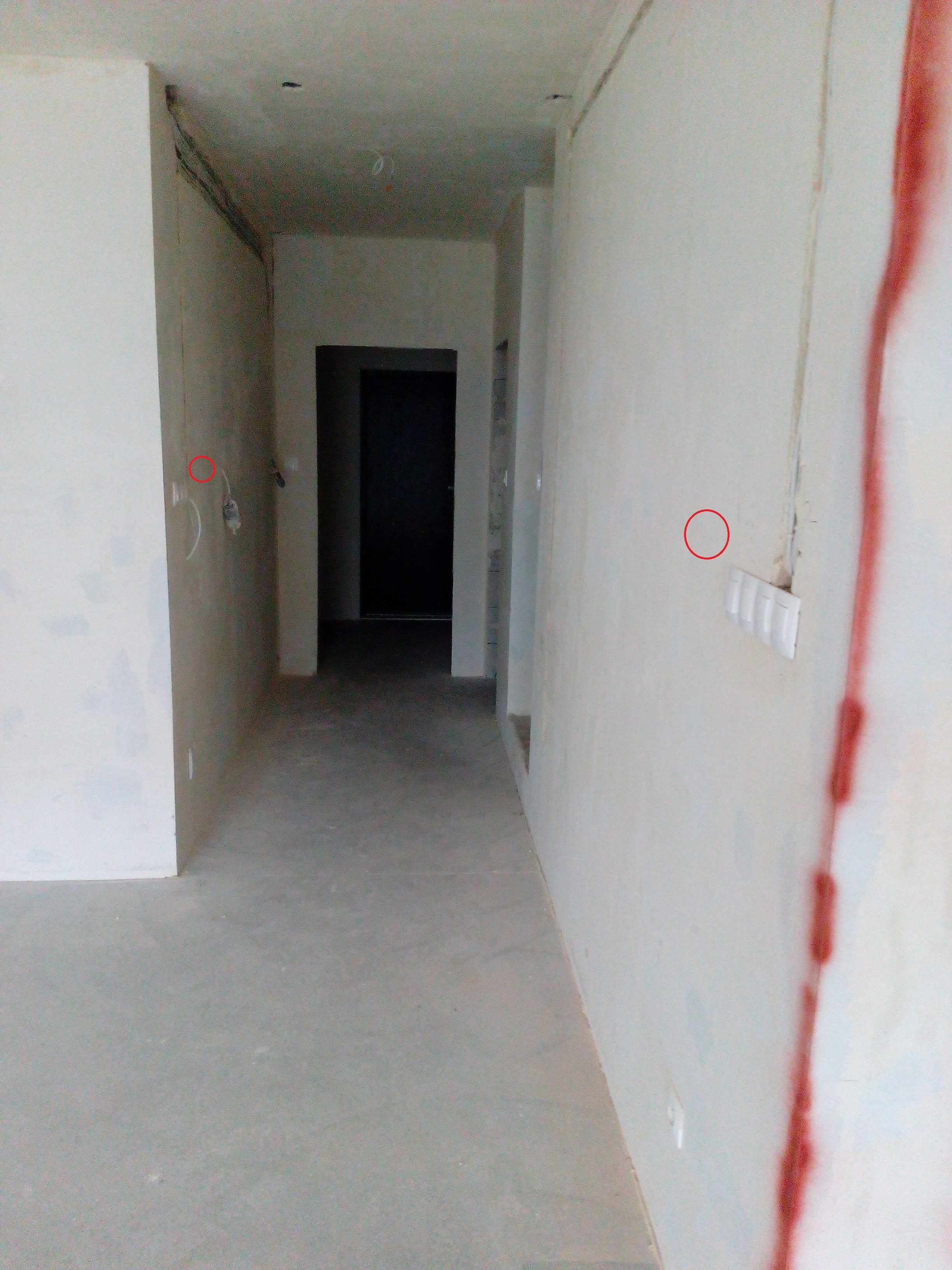

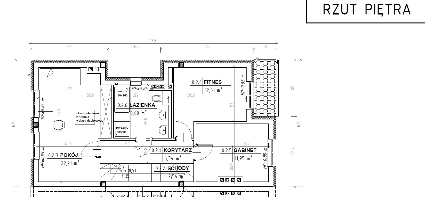

    Piętro
    Natomiast zdjęcie nr 4 oraz 5 przedstawia piętro i chyba jedyne miejsce na umieszczenie wideodomofonu i manipulatora. Na przeciw schodów i przy pokoju rodziców(moim). Czy kolejność ma tutaj znaczenie. Jakie urządzenie od lewej(bliżej drzwi) wideodomofon czy manipulator.
    Dodatkowo jaką wysokość montażu proponowałbyś dla osób o następującym wzroście: żona 167 cm, ja 194 cm.

    Ta ściana przy schodach jakoś do mnie przemawia. Szczególnie że i tam jest już jakieś towarzystwo ( włączniki). Generalnie dobrze kombinujesz w tej materii. Dopowiem tylko że chodzi również o słyszalność dzwonka.
    Jeżeli masz furtkę ( bo bramy o ile pamiętam - nie, warto wyprowadzić też kabel w okolice drzwi wejściowych pod przycisk sterowania zaczepem ( np wypuszczanie gości)
    Staram się wieszać tego typu sprzęty w granicach 140- 160 cm od podłogi.
