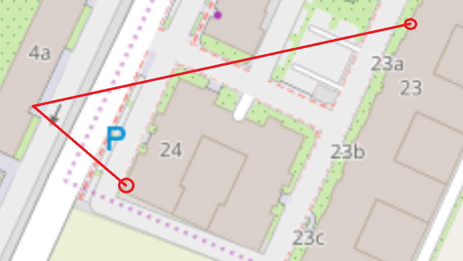

    Czy ktoś ma jakieś doświadczenia w kwestii WiFi bez widoczności pomiędzy antenami? Mieszkam w bloku i chcę zestawić połączenie ze znajomym mieszkającym w bloku obok. Sytuacja szczegółowa na mapce poniżej.
    Czy używając anten kierunkowych albo panelowych uda się uzyskać stabilne połączenie pomiędzy urządzeniami korzystając z sygnału odbitego?
    Jakie ewentualnie karty bądź AP oraz anteny użyć?

    Tego Ci nie powie bez przetestowania. Ale cudów nie oczekuj.

    Ja powiem - nie ma żadnych szans.
    No nie wiem, OFDM w urządzeniach ubnt potrafi zdziałać cuda, mnie nie raz pozytywnie zaskoczyło.

    Bez testu - totolotek. Ale trzeba chyba użyć 5 GHz, bo na 2,4 będzie w okolicy mnóstwo sieci. Anteny będą odbierać wszystkie sieci w blokach.
    W dodatku antena panelowa ma chyba za mała kierunkowość i zysk. Trzeba by chyba dać coś lepszego. Ubiquiti? A jak się nie uda, wydatek w plecy.

    Dziękuję wszystkim za porady. VPN nie wchodzi w grę - nie taka miała być rola tego połączenia.
    W weekend będę testował kilka anten i spróbuję opisać efekty.
